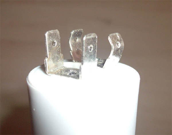

(#) Kinka István válasza bumerang hozzászólására (») Júl 26, 2012 /
Lehet, hogy a kivezetése duplázva van a kondinak. Erről meggyőződhetsz egy multiméterrel, ha nincs akár egy elem és izzólámpa segítségével. Azonos kivezetések közt rövidzárlatot mérsz.
Üdv.: István
(#) bumerang válasza krisztianAMG hozzászólására (») Júl 26, 2012 /
Erről lenne szó:
(#) bumerang válasza (Felhasználó 13571) hozzászólására (») Júl 26, 2012 /
Világos, hogy egy anyagból van, viszont a megfogalmazást nem nagyon értem, tehát akkor gondolom az egyik párosra az egyik saru, a másikra a másik... Egy saru egy sima pólusra, egy egy "hajlítottra"?
(#) bumerang válasza (Felhasználó 13571) hozzászólására (») Júl 27, 2012 /
Köszönöm, akkor megpróbálom így!

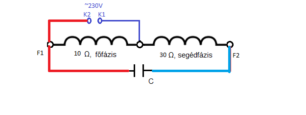

(#) sagal hozzászólása Jún 18, 2013 / 2
KU-742 -es villanymotort kellett megtisztítanom az elmúlt 7 év széna lerakodásától.
A motort állótest pajzs, hátsórész együttállást kiszerelés követően célszerű összejelölni.
Ezzel rengeteg időt lehet megtakarítani az összeszerelésnél.
Multiméterrel mérve a főfázisra 10-, a segédfázisra 30 ohmot mértem. (40 ohm a kettő együtt)
(Rövidebb vezeték párosra megy a 230V-os betáp, a hosszabb vezetékpárosra az indító kondenzátor.)
A csapágyak kiszerelésekor, lehetőleg ne üssük a tengely végeket kalapáccsal, mert a deformálódás következtében sem a pengerögzítő csavart nem lehet visszatenni, sem a csapágyat nem lehet lehúzni. A csapágyak ha beálltak, cserével javíthatók. Javításukkal nem érdemes időt pazarolni. A "hátsó pajzs", vagy motor fenéknél van egy kialakítás a vezetékek elvezetésére. Ebből adódik a tekercs pozíciója, de ha szétszedés előtt összejelöltük akkor gond nem lehet. A fék rendszer működése triviális, és pont ezért sok sok bosszúságot képes okozni. Összeszerelésnél, ügyelni kell a forgórész tengely állórész csapágyazásnak megfelelő mértékű visszaszerelésére. Azaz a megfelelő tengelyhosszúságig vissza kell préselni, kb úgy, hogy a fék kotyogása ne legyen több 2, legfeljebb 3mm-nél. Gyakorlatilag a forgórész tengelyt a tengelyen lévő perem ütközésik vissza kell préselni a csapágyba.
A hátsó csapágyházból ne hagyjuk ki a rugós alátétet!!!!
Ha összejelöltük szétszedés előtt az állórész elemeit, és nem vertük szét az aluminium házat akkor jó eséllyel nagy gondunk nem lesz, bolond biztosan indul. Ha sikerült úgy szétszednünk, hogy semmit nem jelöltünk és jegyeztünk meg, (esetleg már így kaptuk), akkor gyakorlatilag marad a kézzel összejátszás. Azaz meg kelll keresni azokat a poziciókat, amikor a forgó rész a fékező hatás ellenére is képes forogni és nem ver bele az állórészbe. Egyforma fényrések ellenőrzésével és forgatással össze lehet babrálni. Készre szerelés előtt mindeféle kép ellenőrízzük, hogy kézzel forgatható maradjon a forgó rész,A rögzítő csavarok egyenletes lehúzása mellett!. Egy újjal a fékgyűrűt benyomva simán kell forognia.
Összeszerelést követően a motor állóhelyzetből pöcre indul, a fék azonnal old! Leálláskor, ugyanez fordítva, a fék azonnal fog, a késsel felszerelve is azonnal megáll.
