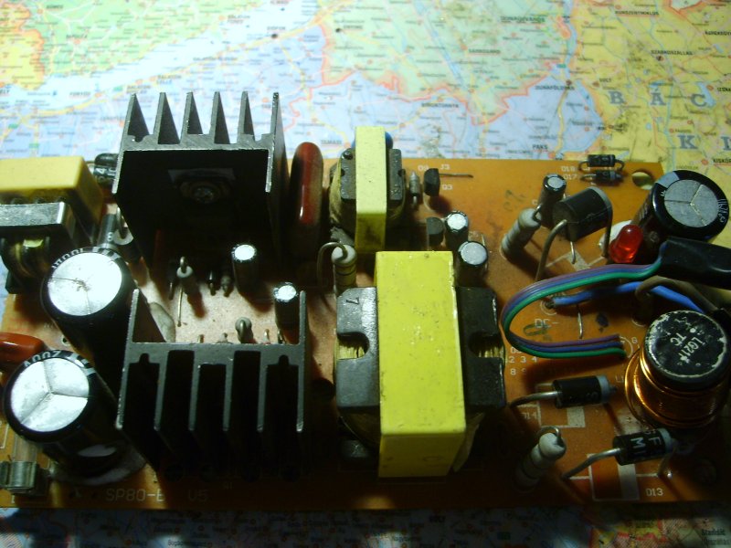

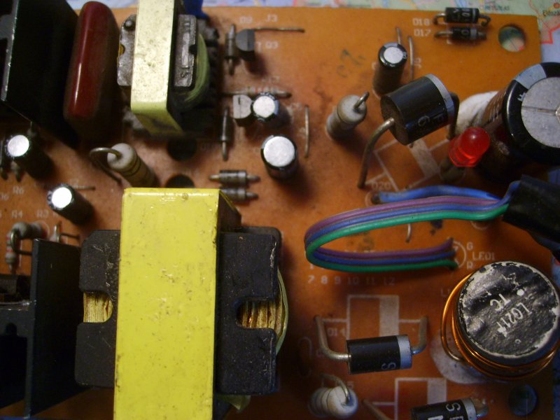

Sziasztok! Segítséget szeretnék kérni elektromos bicaj töltővel kapcsolatban.Az öregemnek tönkrement a töltője se kép se hang,szerintetek mi lehet a baja? A hűtőbordán lévő tranzisztorra az van írva WOW 403 130007A lehet hogy az a rossz? Előre is köszi! üdv. Péter

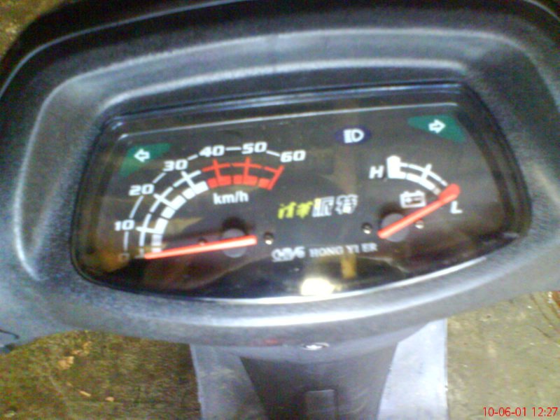

sziasztok: van egy Lofty elektromos robogóm!
48V és 300W-os a motorja! Teljes töltéssel max 40 Km/h-val megy de 60-as óra van benne! Már ki probáltam mindent hogy hogyan lehetne gyorsabbám teni de sajna nem sikerül.Van valakinek ötlete?
érdekes hogy olyan leszabájzó van benne hogy csak 20km/h-val megy ha össze dugok két vezetéket!
Az nem lehet hogy a 40-re is le van szabájozva? Ha motort akartam volna venni akkor nem ezt vettem volna meg,nem gondolod?

És azt nem tudod véletlenül hogy hogyan lehet kiiktatni a leszabályzást?
Feltételezem, hogy a motor már eleve 300W-ra van tekercselve - hiszen a réz nagyon drága. Ezért nagyságrendileg nagyobb teljesítményt fizikailag nem lehet kicsikarni belőle. Így nem érdemes barkácsolni vele. Sajnos, nem ismerem a vezérlő működését, a véleményem pedig az, hogy vásárlás előtt kell gondolkodni. A kerékpár emberi erővel, vagy maximum 300W-os motorral hajtott jármű, viszonylag alacsony sebességgel. Ha többre vágysz, lehet kapni robogót, motorkerékpárt, autót stb. Egyébként elektromos hajtású robogók is léteznek, én már láttam 1,5kW-osat is. Ehhez viszont már vezetői engedély kell.
Sajnos ez a gond nállam,azért kellet ezt vennem mert nincs jogsim!
elég nekem a 40 km/h is de azért motoszkál az a tudat hogy biztosan megy ez gyorsabban is! Elvileg igaz amit mondasz de gyakorlatilag szerintem a 40 km/h az leszabájozva anyi,mert érdekes hogy bármilyen lejtőröl megyek lefele akkor sem megy feljebb hanem érezhető hogy fékezi magát! Amugy van 3 kw-os is,egy Kawasaki Ninja-ba építeték be és 200-al repesztet vele a gyávó!
Egyszerü fizika az egész.Egy 300W-os motorbol technikai bravur 40km/h-ás tempot kipréselni.Abba is gondolj bele hogy meg is kell állni vele veszély esetén,a nem kimondottan hatásos fékekkel.
Értem!
hát a fékek azok szerintem tulságosan is jók ezen a bringán!
