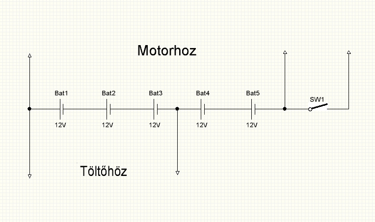

Adott egy Velox Cargo elektromos kerékpár aminek elképzelhető, hogy túl lett töltve az aksija. Az érdekes az, hogy miután leszedtem az akkupack burkolatát, azt láttam, hogy 5db 12V-os zselés akksi van benne, amelyek sorba kötve, viszont a töltő csak három akksira van kötve az alábbi rajz szerint. Na most azt nem értem, hogy eszerint a bekötés szerint, hogy tud feltöltődni, mind az öt akkumulátor, annál is inkább, hogy a töltő kimenetén 73V jön ki.
Köszi a választ, akkor jól gondoltam. Azért is álltam értetlenül a dolog előtt, mert gyárilag így volt bekötve, még csak pár hónapos a kerékpár.
