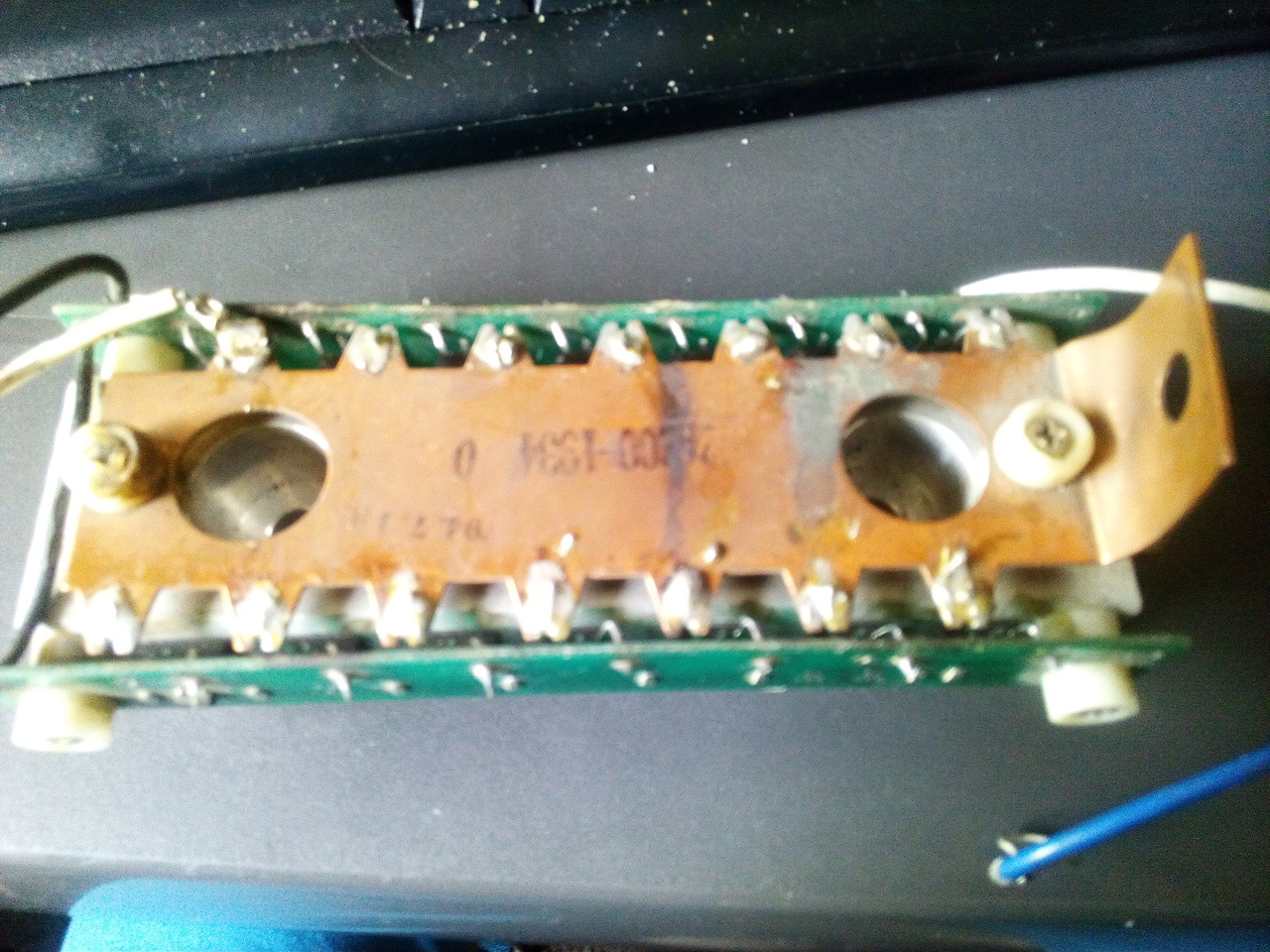

(#) steev hozzászólása Feb 1, 2019 /
Van egy targoncamérlegem . Pár napja elszakítottam az egyik vezetékét és az kiszakadt a csatlakozóból. Nincs véletlenül valakine ilyenje? Visszaforrasztanám, de nem tudom a kiosztást.
