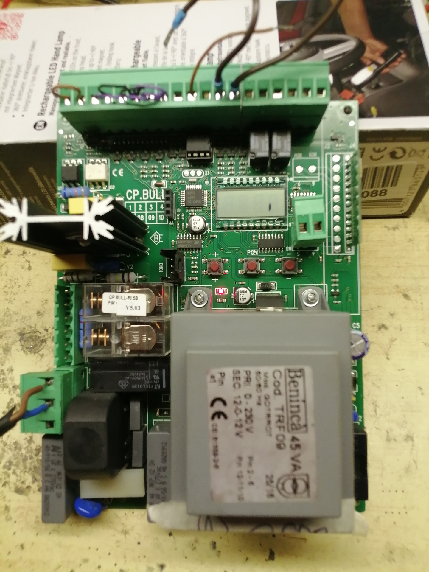

A képen látható BENINCA KIT.BULL vezérléssel szenvedek. 4 éve tökéletesen működött. A kijelző jobb alsó sarkában látszik a kis függőleges vonal, ami azt jelzi hogy a DAS gumiszegély 25-26 pont nyitott. Már mindent próbáltam a 25-26 ponton. Resetelés is volt. Gyárilag simán össze van kötve, alatta lévő Jumper nyitott. Így volt használva. Próbáltam berakni 8K2 ellenállást, Jumper zárt. Semmi változás. Valakinek ötlete?
Nézd meg, hogy amit összezársz, van-e feszültség, ill az a feszültség van-e mint a többi bemeneten.
Ha jól látom nincs leválasztva optoval, csak tranyók. ott is előfordulhat hiba. Ha ez se jön be, végigkövetném, ennek a bemenetnek az útját.

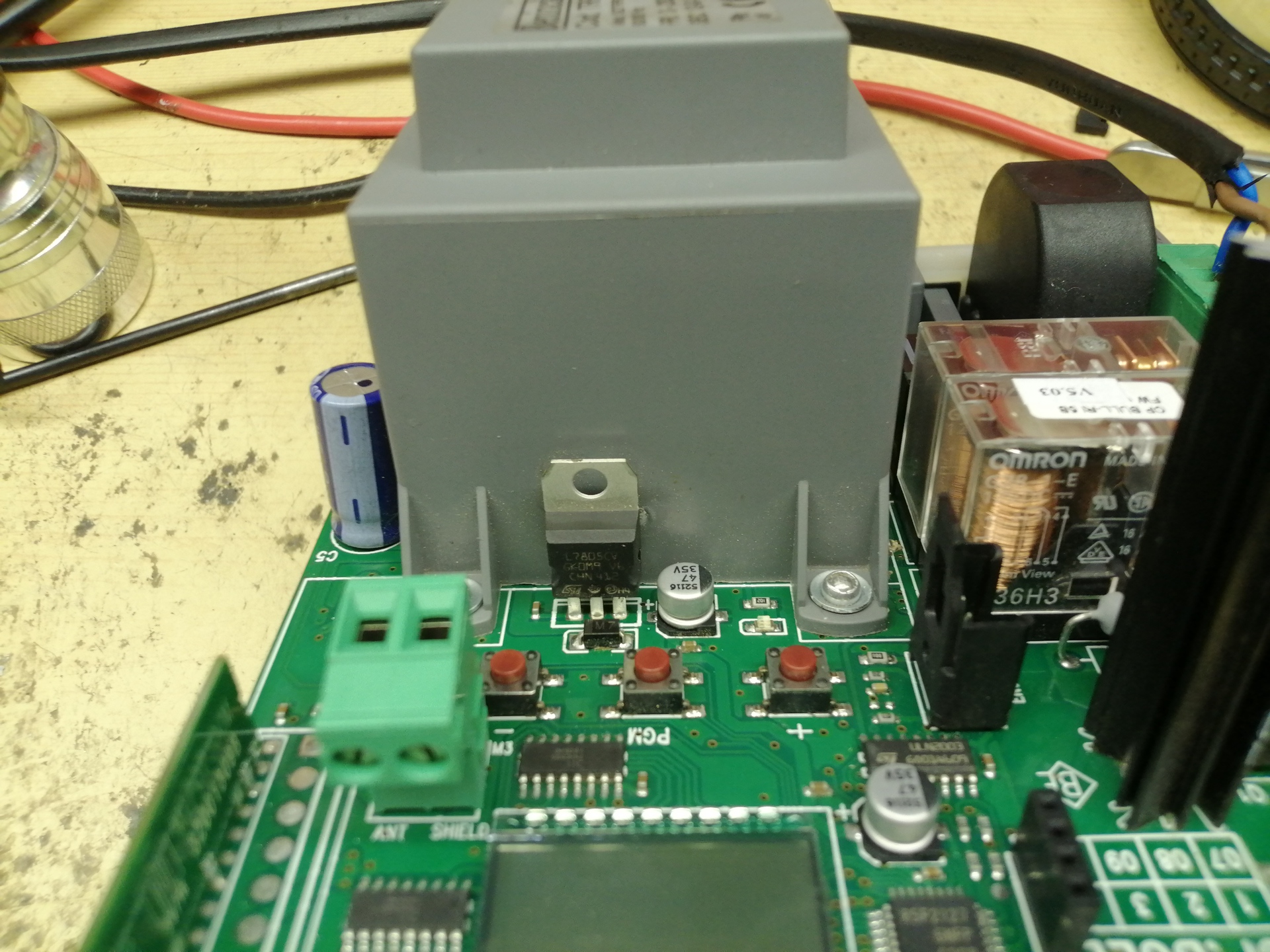

Ezen a DAS ponton (25-26) 5V ot mérek. A többin, (19-24) 15V ot.
A trafó mellett van egy 7805 ös stab. IC. Ez tűz forró. Az 5V átjön rajta. 15V ot kap.
A hozzászólás módosítva: Jún 21, 2024

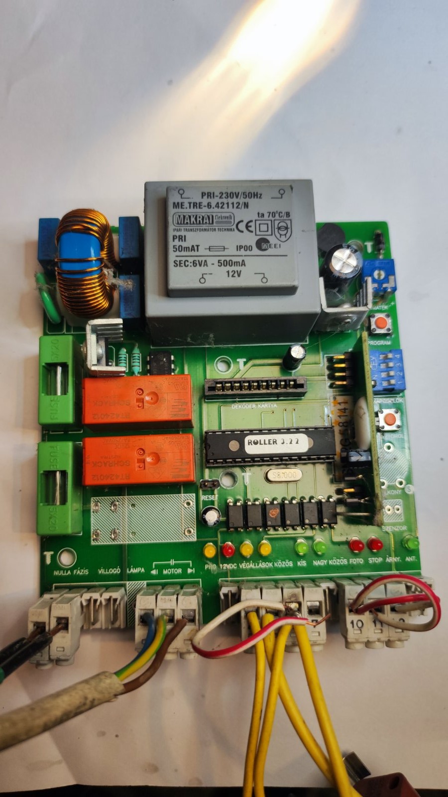

A képen látható Roller vezérlés, egyáltalán nem reagál a kiskapu bemenetre. (saját távirányító nincs, csak a külső nyomógombos bemenetet tudom tesztelni) A processzor lábáig eljut a jel, az optotranyó szépen, a felhúzott 5V-ot lenyomja. Kérdés, ezt a bemenetet el lehet valahogy programozni és talán ezért nem reagál?
Hiányzik a vezérlésből a dekóder kártya...
Eredeti távnak, ha rátanítjuk az 1-es gombját (Full), akkor rátanítás nélkül a 2-es gomb működteti a kiskaput (Part)... Kérdés, ha nincs táv rátanítva (sőt a memóriakártya sincs bedugva), hogyan viselkedik... Kéne egy hozzávaló távirányító a teszthez (vagy a GardenGate megmondja a tutit). Üres memóriával még sosem próbálta a kiskapu nyitást... A hozzászólás módosítva: Jún 25, 2024
Köszi, de légyszi mégegyszer olvasd el, távirányító nélkül dolgozik.
Közbe találtam ezt a leírást a sok sok között: Idézet: „KIS - részleges nyitást (gyalogosbejáró) kiváltó bemenet, záró kontaktus. Impulzusüzemü vezérlésre (nyit-stop-zár-stop-nyit-...) ad lehetöséget. A nyitás mértéke programozáskor adható meg, s a nyitott állapot virtuális végállásnak tekinthetö. Ha programozáskor nem állít be kiskaput, akkor ez a funkció megszünik; a távvezérlö ezen gombja - B gomb - fölszabadul; vagyis eredeti funkciója megegyezik a távvezérlö B gomjának müködtetésével.” Tehát, itt arra gondolhatott a költő, ha eddig nem volt használva, akkor nem is fog kelleni, ez egy ilyen magyar logika ![]()
Nekem tiszta, amit írtál...
A leírásodban, lejjebb a "Programozás" részben leírják, hogyan kell a kiskapu nyitást "belőni"...persze több verzió van és a leírás is többféle létezik a GartenGate Roller 230-hoz... A hozzászólás módosítva: Jún 25, 2024
Köszönöm a válaszokat! Leszerelve az alaplapot a helyéről, két sült meztelen csiga jelezte, hogy itt más gond lesz. Rövidzárlatot okoztak, "lesült" a nyákról három vezeték, ahol a csigák voltak. Szerencsére ki tudtam mérni szakadásjelzővel és forrasztásszal áthidaltam a 3 "vezetéket" a nyákon és működik a kapu. A távvezérlővel még vmi gond van, mert az nem működik. Próbálok majd egy újratanítást, ha az sem oldja meg, akkor az csere/kuka.
