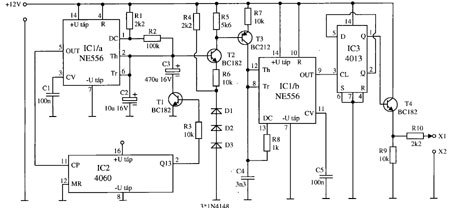

(#) imre12 hozzászólása Aug 24, 2013 /
A segítségeteket szeretném kérni.
Az Ezermester 2004-es számában megjelent kapcsolással (javított véltozat) szenvedek. Már többször ellenőriztem a kapcsolást, a panelt. Minden jó, mégsem működik megfelelően. A leírás szerint 3 óra gyors ferekvenciaváltozást egy hét lassú követ. Nekem megy úgy működik, hogy a bekapcsoláskor lassan emelkedik a frekvencia és úgy is marad. Csak sípol és sípol. Az IC2 Q13-as kimenetén kb nyolc másodpercenként megjelenik a közel tápfesz nagyságú jel, de a kimeneten semmi változás. Szeretnám kérdezni, hogy min kellene változtatnom, hogy jól működjön.
Köszönettel!
(#) Rumcájsz válasza imre12 hozzászólására (») Aug 24, 2013 /
Korábban sok információ lett közzétéve erről a kapcsolásról, sokan megépítették.
Olvass vissza, meg fogod találni a megoldást!
Csak 2012 Márciusáig kell visszamenned és a Vicsys rajzát leegyeztetned a tieddel!...
A hozzászólás módosítva: Aug 24, 2013
(#) imre12 válasza Rumcájsz hozzászólására (») Aug 26, 2013 /
Köszönöm hozzászólásod. Közlöm, ha sikerrel járok.
(#) kadarist válasza imre12 hozzászólására (») Aug 26, 2013 /
A rajzodon a diódák fordítva vannak. Bővebben: Link
(#) imre12 válasza kadarist hozzászólására (») Aug 26, 2013 /
Köszi az észrevételt, már javítottam.

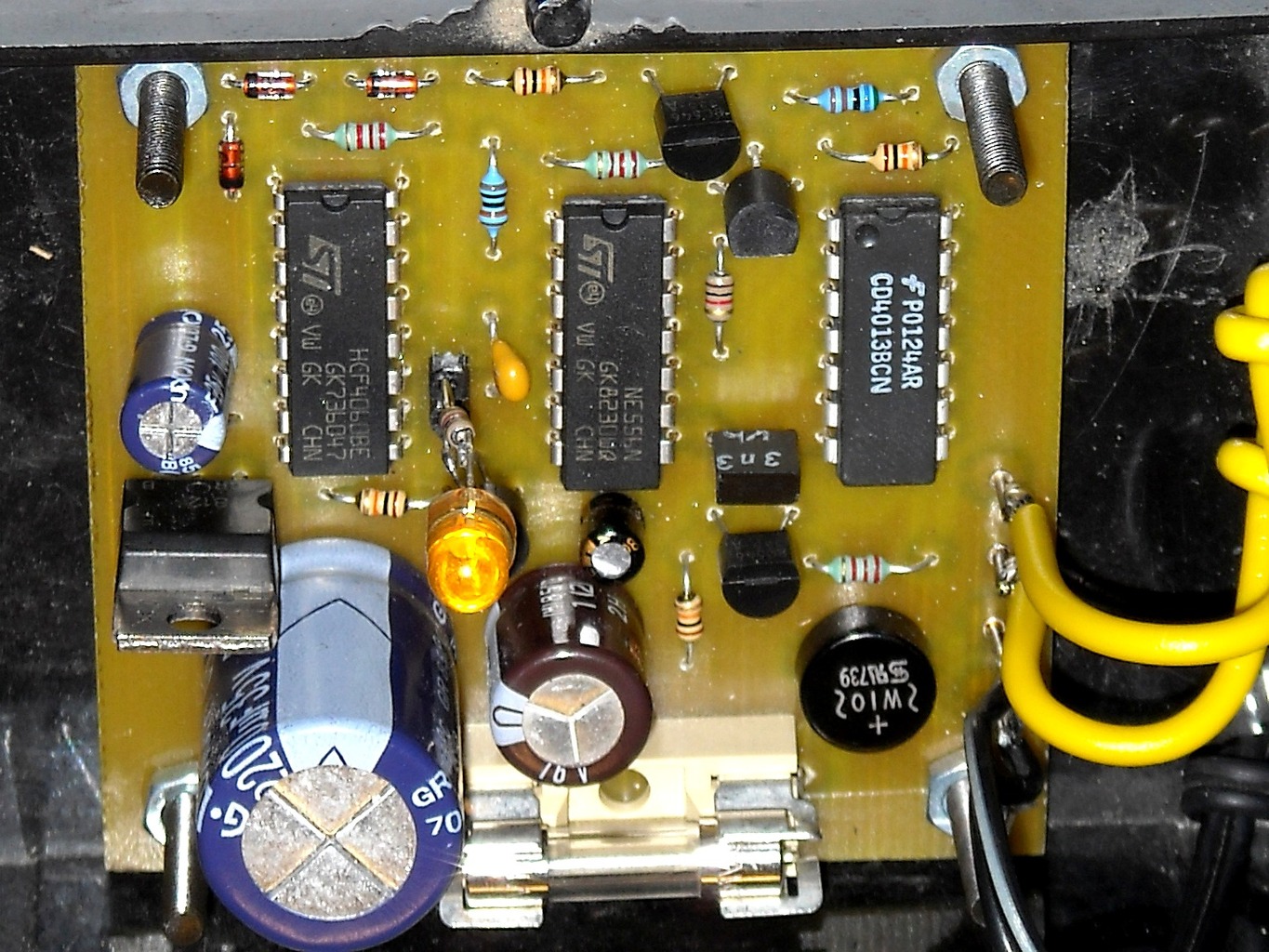

(#) lesliewednesday válasza pjg hozzászólására (») Márc 23, 2014 /
Kicsit beletúrtam a nyák tervedbe. Amit tudtam és van itthon, lecseréltem smd-re. Így kicsit kisebb lett (Látszik az eredeti méret). Bekerült még egy kisebb elko és egy kerámia 100n a tápra. Fali dugasztápról (nincs a nyákon táp, se visszajelzés) táplálható. Egyelőre csak ki akarom próbálni a működését.
A nyitott végű tekercsek ennél az áramkörnél inkább kapacitív hatást válthatnak ki, mintsem induktívat.
A hozzászólás módosítva: Márc 24, 2014
(#) lesliewednesday válasza lesliewednesday hozzászólására (») Ápr 27, 2014 /
A fenti nyákot összeraktam, ekkor derült ki, hogy az smd tranzisztorok E-B lába fel van cserélve! (nyáltervező megtévesztett). Ha valaki után építené ebben a formában, erre legyen tekintettel. Én egyszerűen áthajtottam a lábakat, mert nem volt kedvem másik panelt gyártani és ez csak tesztre kellett. Gyors mérésem szerint, ha a 4060 2-es lába alacsonyan van, kb 1 másodperces periódussal változik a kimeneti frekvencia kb. 40Hz és 4500Hz között Ha a 4060 2-es lába magasban van, a periódusidő kb. 1 percre változik. Kb. így kell működnie? A frekvencia felső határát kevesellem, lehet az alja is lehetne lentebb.

(#) BlackForce hozzászólása Máj 3, 2014 /
Üdv mindenkinek!
A minap volt nálam egy elektromos vizkőmentesitő aminek elszállt a kis üveg biztije.A tulaj szerint már több éve használja és nála bevált(pedig az ő készüléke a gagyibbak közül való).
Elhatároztam a vicsys féle Flodravin vízkő mentesítőt megépitem(előtte átnyálaztam a témával kapcsolatos mind a 19 oldalt).Ma meg is épitettem.Egyből tökéletesen beindult(persze igyekeztem,hogy a valódi értékek minél közelebb álljanak a megadott értékekhez).Mindenkinek tudom ajánlani ezt a kapcsolást.A hangszóró próbát is megcsináltam,ami szintén igazolta a készülék helyes működését.Még csupán be kell dobozolnom.Úgyhogy vicsys fórumtársunk munkáját csak dicsérni tudom.
A napokban fel is szerelem,és meglátjuk hogy milyen személyes tapasztalataim lesznek a készülék működésével kapcsolatban.
