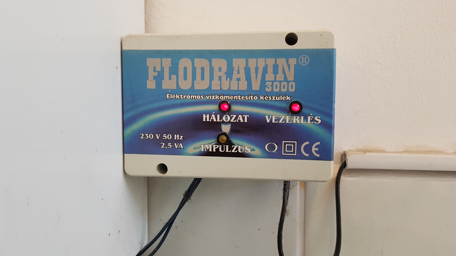

Ehhez a készülékhez nagyon hasonlót fotóztam. A beépítés helyén már kb. 15 éve üzemel, de a tényleges hatásáról nincs információ. Az elején lévő LED folyamatosan villog.
Futólag beleolvastam a fórumtémába, de nem bukkantam rá a működést akár csak érintő gondolatra sem. Ezért nyitottan bár, de nem hiszékenyen kérdezem, tudható-e a működés elve, lehet-e erről valahol olvasni valamit?
Engem az nyugtalanít, hogyha feltekerjük a vezetéket a csőre, ami fémből van (vas, vörösréz), akkor ez a fémcső, burokként zárja el a vizet és a tekercset egymástól. Tehát akármilyen hatást is akarna kifejteni, azt a Faraday hatás miatt árnyékolt víz nem képes érzékelni (legalábbis laikusként ezt gondolnám).
Megkértek egy ilyen készülék elkészítésére a mellékelt cikk alapján, ezért próbálok egy kicsit tájékozódni. Illetve több hitetlenkedő véleményt találtam mint dicsérő szavakat, ami elbizonytalanít.
Végül ha teljesen elvonatkoztatunk a működés mikéntjétől, és csak a hatást próbálnánk vizsgálni, akkor milyen teszt, mérés, vagy egyéb diagnosztikával lehetne igazolni a vízkőre gyakorolt hatást?

„milyen teszt, mérés, vagy egyéb diagnosztikával lehetne igazolni a vízkőre gyakorolt hatást?”
Egyszerű tapasztalati úton, amit annó meg is tettem. Szerintem placebó.
(#) ferci válasza Bakman hozzászólására (») Jan 26, 2021 /
Szerintem is - aztán mindenki a maga lovát dícséri, ha felszerelte.

Nem hiszem el, hogy nincs egy egzakt mérés, amivel lehetne a vízkő létét ellenőrizni. Aztán mérés előtte és utána, és máris bizonyított a hatásosság, vagy annak hiánya.
Ha maflaságot hozok szóba, akkor nézzétek el nekem, de hallottam olyat, hogy a "lágy" vízben kevés, a "kemény" vízben meg sok a vízkő (van aki szerint ez nem a vízkőre utal, hanem a vízben lévő oldott anyagok mennyiségére). És olyat is hallottam, hogy ezt a folyadék vezetőképességének mérésével elég jól detektálni lehet.
Ha ez igaz, akkor megmérem a vizet, és ha mondjuk először 1200 µS/cm a vezetőképessége, majd kezelés után csak 600, akkor hurrá-hurrá működik, de ha továbbra is 1200, akkor halott irány, kár vele vesződni.

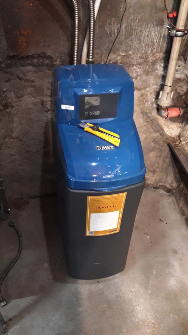

Az elmélet az, hogy a vízkő szemcséket "összetöri", "lekerekíti", attól függően, hogy milyen leírást olvasol, így azok, állítólag, kevésbé tudnak megtapadni. A víz összetételén nem változtat. Azt, hogy ez befolyásolja-e pl. a vezetőképességet, nem tudom megmondani, soha nem mértem.
„Egyáltalán nem elektromos, de létezik "gyantás" vízlágyítás is, ami egy szép nagy berendezés, de állítólag nagyon is jól működik. Csak a gyanta nem tart örökké.”
Nem csak állítólag, hanem valóban is, ezt testközelből tudom bizonyítani. Elektronika ebben is van de az csak a szelep vezérléséért felel. Azt, hogy meddig tart a gyanta, nem tudom megmondani, majd idővel kiderül. Van belőle egészen pici is, igény/szükség szerint.
A hozzászólás módosítva: Jan 26, 2021
(#) vision61 válasza Bakman hozzászólására (») Jan 26, 2021 /
Ha nem feledkezel meg a só utánpótlásáról, ami a gyanta regenerálásához kell, akkor akár 8-10 évet is kibír egy gyanta töltet.
(#) Bakman válasza vision61 hozzászólására (») Jan 26, 2021 /
A sós vizes regenerálás az ioncserén kívül mást is csinál a gyantával? Miért menne előbb tönkre, ha nem raknék bele sót? Só nélkül semmi értelme nem lenne a masinának, telítődne a gyanta kb. két-három hét alatt aztán a víz csak átfolyna rajta.
Három zsák (3 x 25 kg) kb. fél évig elég.
Nem a gyantába kell a só, hanem a sótartályba. De eszerint a tiéd nem automata (vagy félreértem az írásodat), mi olyanokat használtunk a gépekhez.
Be lehet programozni a kívánt kimenő vízkeménységet, az automatika pedig az átfolyó vízmennyiség alapján az éjszakai üzemszünet idején átöblíti a gyantát sóoldattal, ezzel regenerálja. Így gyakorlatilag a gyantát nem kellett cserélgetni.
Vízben feloldja a sót, az megy keresztül a gyantatölteten. Automata, vízkeménység meg van adva benne. Értem én hogyan működik, régóta megvan a masina.
A kérdés arra vonatkozott, hogy a telítődésen kívül lesz-e valami baja a gyantatöltetnek akkor, ha nem rakok sót a sótartályba. A hozzászólásodból az következik, hogy igen. Ha igen, akkor mi egyéb gond lehet?

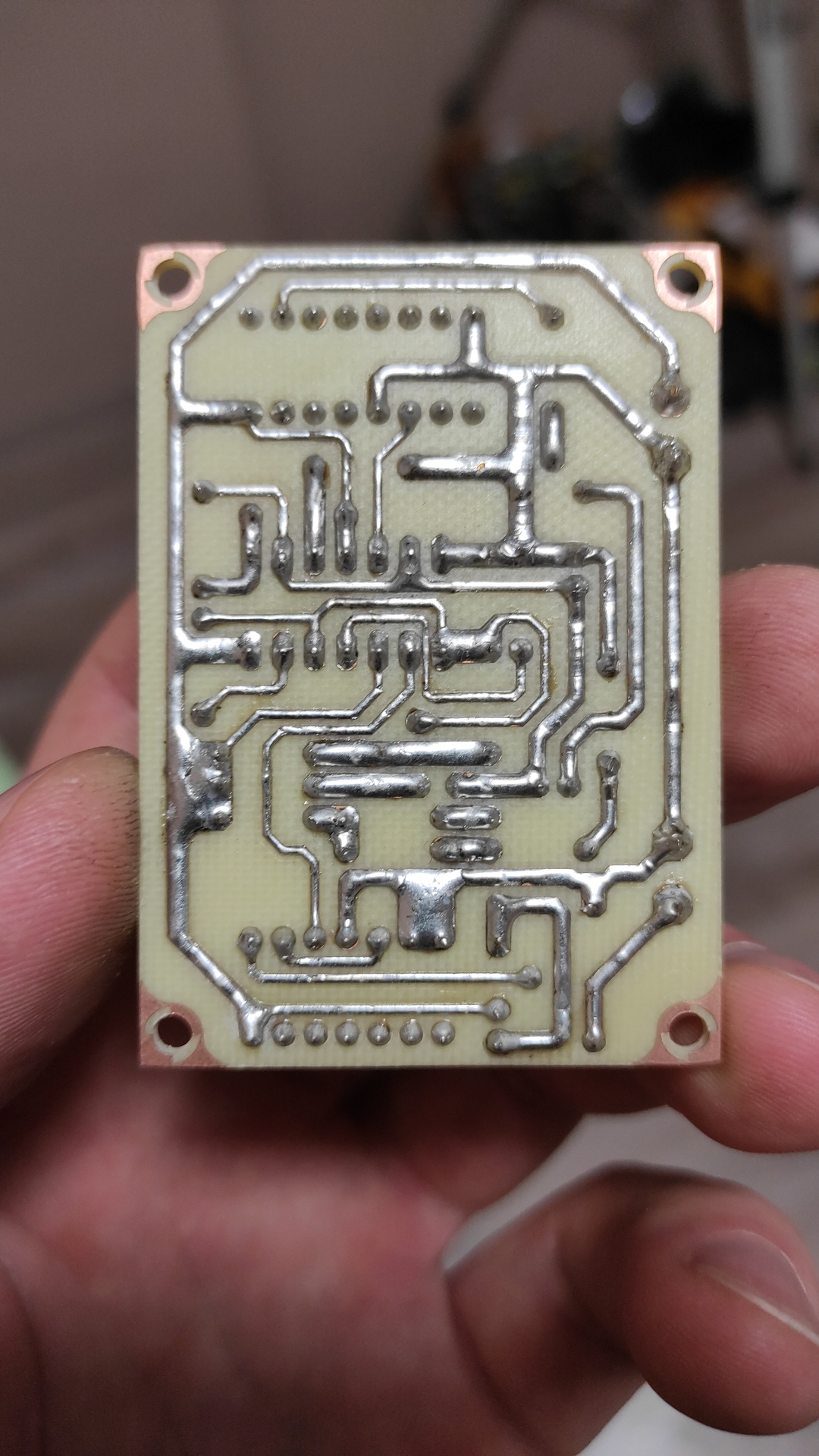

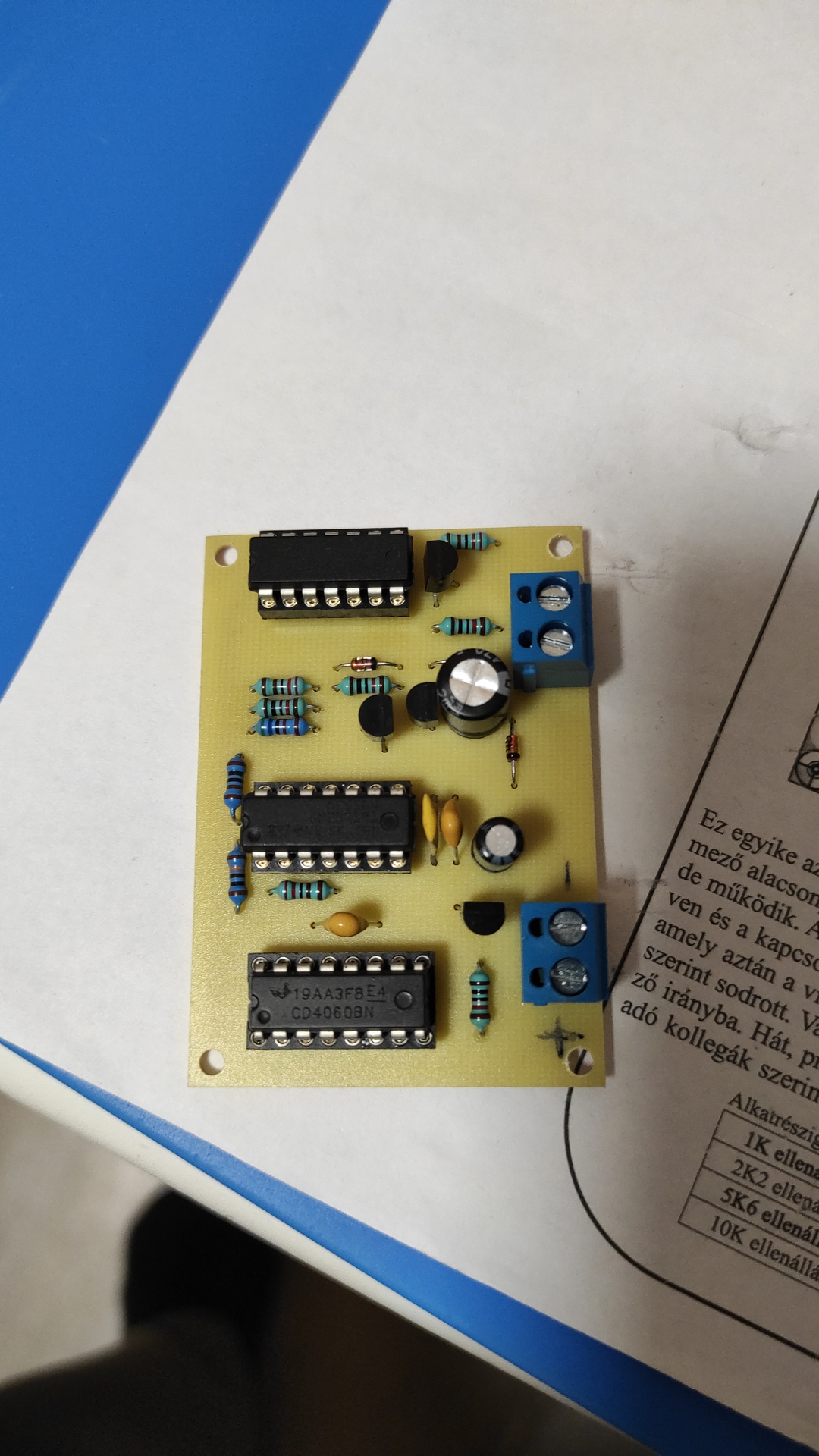

Sziasztok! Tudom hülyeséget kérdezek, de sajnos nem találom a megoldást hiába olvasgatok vissza az oldalon!
Megépítettem a djzorro féle kapcsolast, 3 darabot csináltam, 1 tökéletesen működik, a másik kettőnél az a tünet, hogy kis piezzot rákötve, a hangja a magas tartományban "megáll" és nem kezdi elölről. A két 100nF-os kerámia kondenzátort cseréltem fóliára, mert ami működik abba az van, de ezzel sem javult meg. Előre is köszönöm a segítséget!
(#) proli007 válasza taposdani hozzászólására (») Nov 11, 2022 /
Hello! Mérd meg az 556 1-2-3-as láb feszültségét. A 3-as lábon a táp 2/3-ad feszültségének kell lenni. Ha ezt a feszültséget eléri a 2-es láb feszültsége, akkor az 1-es lábnak 0V-ra kell esni.
(Ekkor kezd el lefelé menni a freki.)
(#) erbe válasza taposdani hozzászólására (») Nov 11, 2022 / 1
Ez valami vadriasztó?
(#) taposdani válasza proli007 hozzászólására (») Nov 12, 2022 /
Szia! Még csak most értem oda, hogy ránézzek a cuccra! A 3-as lábon 12V tápfeszultség esetén 8V van, a 2.-ik lábon max 4,11V -ot mérek! A jól működő panel esetén itt is eléri a 8V -ot!
(#) proli007 válasza taposdani hozzászólására (») Nov 12, 2022 /
Hello! Alapvetően két hiba lehet. Vagy a Q3 áramerősítése kicsi. Esetleg nem olyan bekötésű tranyó van benne. Vagy a Q3 emitter ellenállása az R7 nem 10k, hanem sokkal kisebb.
Mert a mérés alapján kb. 100k-val terheli a bázis a 2-es lábat. teszi ezt akkor, ha pld, a béta csak 100 és az emitterben 1k van.
(Akkor is gond lehet, ha szivárog a 10µF-os kondi, vagy fordítva van bekötve.)
