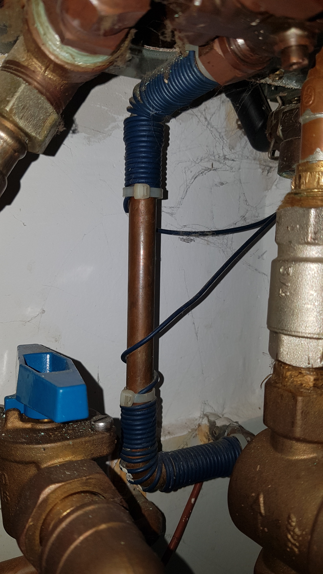

Ehhez a készülékhez nagyon hasonlót fotóztam. A beépítés helyén már kb. 15 éve üzemel, de a tényleges hatásáról nincs információ. Az elején lévő LED folyamatosan villog.
Futólag beleolvastam a fórumtémába, de nem bukkantam rá a működést akár csak érintő gondolatra sem. Ezért nyitottan bár, de nem hiszékenyen kérdezem, tudható-e a működés elve, lehet-e erről valahol olvasni valamit? Engem az nyugtalanít, hogyha feltekerjük a vezetéket a csőre, ami fémből van (vas, vörösréz), akkor ez a fémcső, burokként zárja el a vizet és a tekercset egymástól. Tehát akármilyen hatást is akarna kifejteni, azt a Faraday hatás miatt árnyékolt víz nem képes érzékelni (legalábbis laikusként ezt gondolnám). Megkértek egy ilyen készülék elkészítésére a mellékelt cikk alapján, ezért próbálok egy kicsit tájékozódni. Illetve több hitetlenkedő véleményt találtam mint dicsérő szavakat, ami elbizonytalanít. Végül ha teljesen elvonatkoztatunk a működés mikéntjétől, és csak a hatást próbálnánk vizsgálni, akkor milyen teszt, mérés, vagy egyéb diagnosztikával lehetne igazolni a vízkőre gyakorolt hatást? Idézet: Egyszerű tapasztalati úton, amit annó meg is tettem. Szerintem placebó. „milyen teszt, mérés, vagy egyéb diagnosztikával lehetne igazolni a vízkőre gyakorolt hatást?” ![]()
Szerintem is - aztán mindenki a maga lovát dícséri, ha felszerelte.
Igen
Nálam működik az állandó mágneses is. Varázsige persze kell hozzá: - Asszony, felszereltem a vizvezetékre egy vizkőmentesitőt. - Hogyan működik? - Tökéletesen vizkőmentes lesz minden, csak naponta egyszer át kell törölni. - Tényleg. Hogy erre miért nem gondoltunk korábban? ![]()
Nem hiszem el, hogy nincs egy egzakt mérés, amivel lehetne a vízkő létét ellenőrizni. Aztán mérés előtte és utána, és máris bizonyított a hatásosság, vagy annak hiánya.
