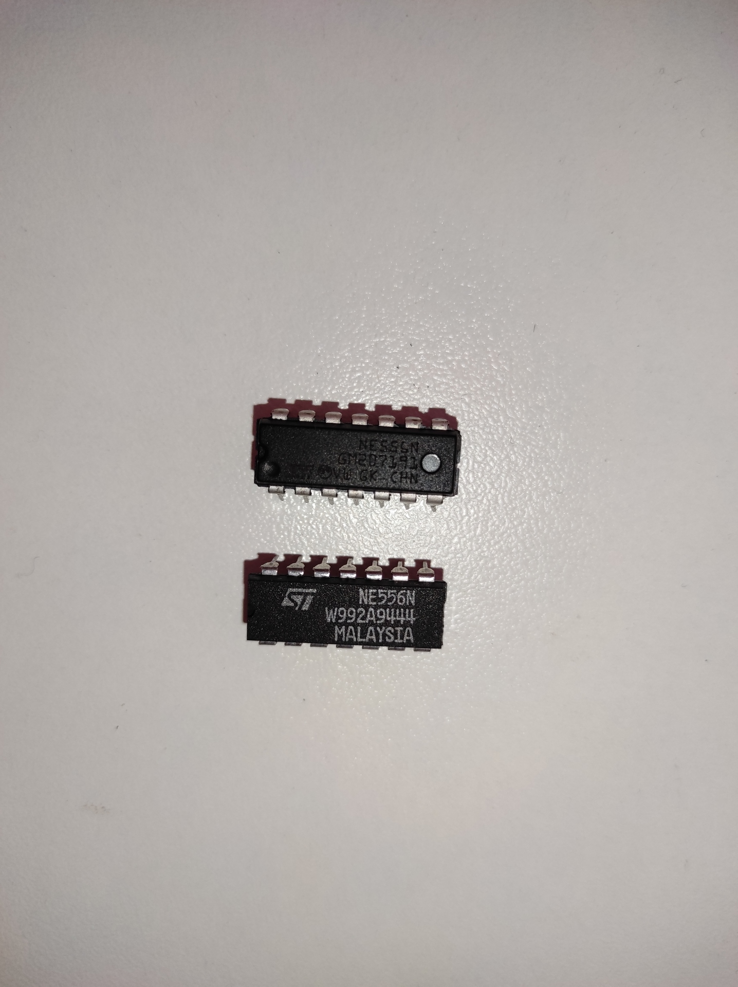

(#) taposdani válasza proli007 hozzászólására (») Nov 12, 2022 /
Hello! Minden ellenállás érték a kapcsolási rajznak megfelelő! A kondi új és polaritas helyesen van bekötve! Magyarán próbáljam meg a Bc547-es tranyot cserélni?
(#) proli007 válasza taposdani hozzászólására (») Nov 12, 2022 /
Próbáld meg cserélni, azt nem feltételezem, hogy az 556 hibás..
Azt én se gondolom, mert 2 db ilyen IC-t vettem egyszerre, miután elkészült az egyik áramkör, teszteltem, nem működött, rögtön cseréltem az IC-ket de nem oldotta meg. Aztán megcsináltam a második panelt és az ugyanígy nem működik. A legelső működő panel, régebben készült és máshonnan lettek az alkatrészek vásárolva. (Mindkét bolt jó minőségű alkatrészeket árul) Azt nem akarom szétszedni és alkatrészeket cserélgetni ide-oda, ráadásul be is van építve, de ha nem oldódik meg a probléma, akkor csak ez a variáció marad....

(#) sany válasza taposdani hozzászólására (») Nov 12, 2022 /
Esetleg nem hagytál ki véletlenül valamilyen vezetősávot, vagy összeköttetést a forrpontok között valahol a paneleken, ami az elsőn ott van , de ezeken nincs?
(#) taposdani válasza sany hozzászólására (») Nov 13, 2022 /
Hello! Gép marta ki a panelt, a programba meg a kapcsolási rajz fényképe lett beillesztve, de át is ellenőriztem a panelt, mert először erre gondoltam. Egyébként cseréltem egy más gyártó új BC547- et, de ugyanaz a hiba...
(#) proli007 válasza taposdani hozzászólására (») Nov 13, 2022 /
Hello! Ha kiveszed a BC547-et akkor az 556-nak billegni kell, ami ellenőrizhető az 556 kimenetén.
(#) taposdani válasza taposdani hozzászólására (») Nov 13, 2022 / 1
Uraim! Töredelmesen jelentem, megvan a hiba! 556....amibol kettőt vettem másik boltba, egyik se jó. A működőképes panelból kiszedtem azzal mindkét panel jó, a régi áramkörben sem működik egyik IC se. Fényképen a fehér feliratos a jó!
