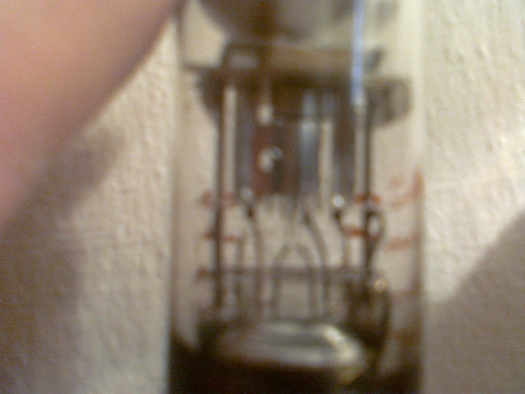

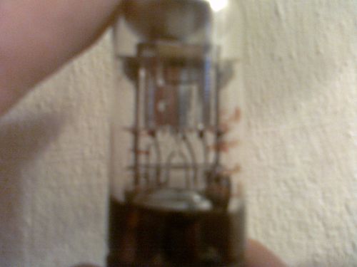

Helló mindenkinek! Ma lomtalanításnál találtam pár csövet, és van egy aminek nem tudom a pontos típusát. EM4-nek tippelem, de mint ha nem egyezne a belseje a neten látott EM4-esekkel. Csatolok róla képet (előre bocsánat a minőségért, de sajnos csak telefonnal tudtam képet csinálni) Előre is köszönöm!
