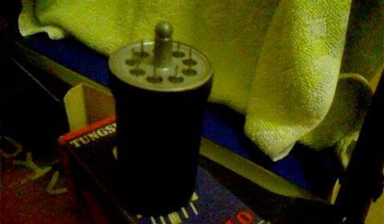

Ilyen csővel/csövekkel ki találkozott már ? 6F11 illetve 6F12-re hallgatnak, 9! lábú oktál foglalattal (vagy legalábbis ahhoz hasonló) és 53'-as darabok. Üdv! A hozzászólás módosítva: Júl 29, 2016
Közben a rádióamatőr zsebkönyvben megtaláltam a csőszerkezetet, mostmár csak a foglalat érdekelne, valaki tudja milyen lehet ez ?
Jobb kép nincs? Homály az egész. Megvilágítás kéne.
Telefon ennyit tud most produkálni, a DSLR meg nincs itthon :/
B8A socket
(google a baratunk )
Ezek nem azok, a képen színüveg csőfej van, se oktál, se miniatűr.
És kilenc lábú, nem B8A. A hozzászólás módosítva: Júl 30, 2016
9 lábú

Esetleg B9G socket ?

És szerintem igen, ő lesz az Köszönöm szépen Épp leltározom a csöveimet, még lehet teszek fel pár érdekes csövet beazonosításra , csak hogy senki se unatkozzon Sziasztok, jóéjt !
Nem egyedi, csak ritka: 9 lábas C2R enne-al csőfej.
Ilyen csőfejjel még nem láttam csövet, a pdf-ekben nem ez a cső van.
De a belseje valószínüleg ugyanaz akkor. Érdekes darab mindenesetre.
Egyáltalán nem biztos, hogy ugyanaz a cső. Bele meg nem látsz, mert acélburkolatos.
A tipusjelzes a csovon vagy a dobozon van? (Bevallom a kepen en semmit nem latok)
A cső tetejébe van beleütve és ciril betüvel is fel van tűntetve. Sajnálom, kölcsönadtam a fényképezőm, amint visszakapom csinálok normális képeket
Ha képet csinálsz, akkor a megvilágításra ügyelj, mert a sötétben sose fogsz rendes képet csinálni - most is ez volt a fő gond. Ja, és kapcsold be a makró funkciót
Fotózom , azért ügyelek erre Csak a telefonom van nálam, ami egy vacak, és 2 lámpával odavilágítva produkálta ezt. A makró funkció meg nem ismert fogalom a telefonnak
