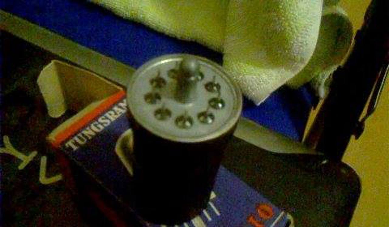

Ilyen csővel/csövekkel ki találkozott már ? 6F11 illetve 6F12-re hallgatnak, 9! lábú oktál foglalattal (vagy legalábbis ahhoz hasonló) és 53'-as darabok.

Közben a rádióamatőr zsebkönyvben megtaláltam a csőszerkezetet, mostmár csak a foglalat érdekelne, valaki tudja milyen lehet ez ?
(#) _BiG_ válasza silent15 hozzászólására (») Júl 30, 2016 /
Jobb kép nincs? Homály az egész. Megvilágítás kéne.
(#) silent15 válasza _BiG_ hozzászólására (») Júl 30, 2016 /
Telefon ennyit tud most produkálni, a DSLR meg nincs itthon :/

B8A socket

Ezek nem azok, a képen színüveg csőfej van, se oktál, se miniatűr.
És kilenc lábú, nem B8A.

(#) silent15 válasza cua hozzászólására (») Júl 30, 2016 /
9 lábú

Könyveljem el, hogy valami egyedi csőfej?

Esetleg B9G socket ?
Ezt az oldalt jól el mentem, nagyon tetszik
És szerintem igen, ő lesz az
Nem egyedi, csak ritka: 9 lábas C2R enne-al csőfej.
Ilyen csőfejjel még nem láttam csövet, a pdf-ekben nem ez a cső van.
De a belseje valószínüleg ugyanaz akkor. Érdekes darab mindenesetre.
Egyáltalán nem biztos, hogy ugyanaz a cső. Bele meg nem látsz, mert acélburkolatos.
(#) cua válasza silent15 hozzászólására (») Júl 30, 2016 /
A tipusjelzes a csovon vagy a dobozon van? (Bevallom a kepen en semmit nem latok)
A cső tetejébe van beleütve és ciril betüvel is fel van tűntetve. Sajnálom, kölcsönadtam a fényképezőm, amint visszakapom csinálok normális képeket
