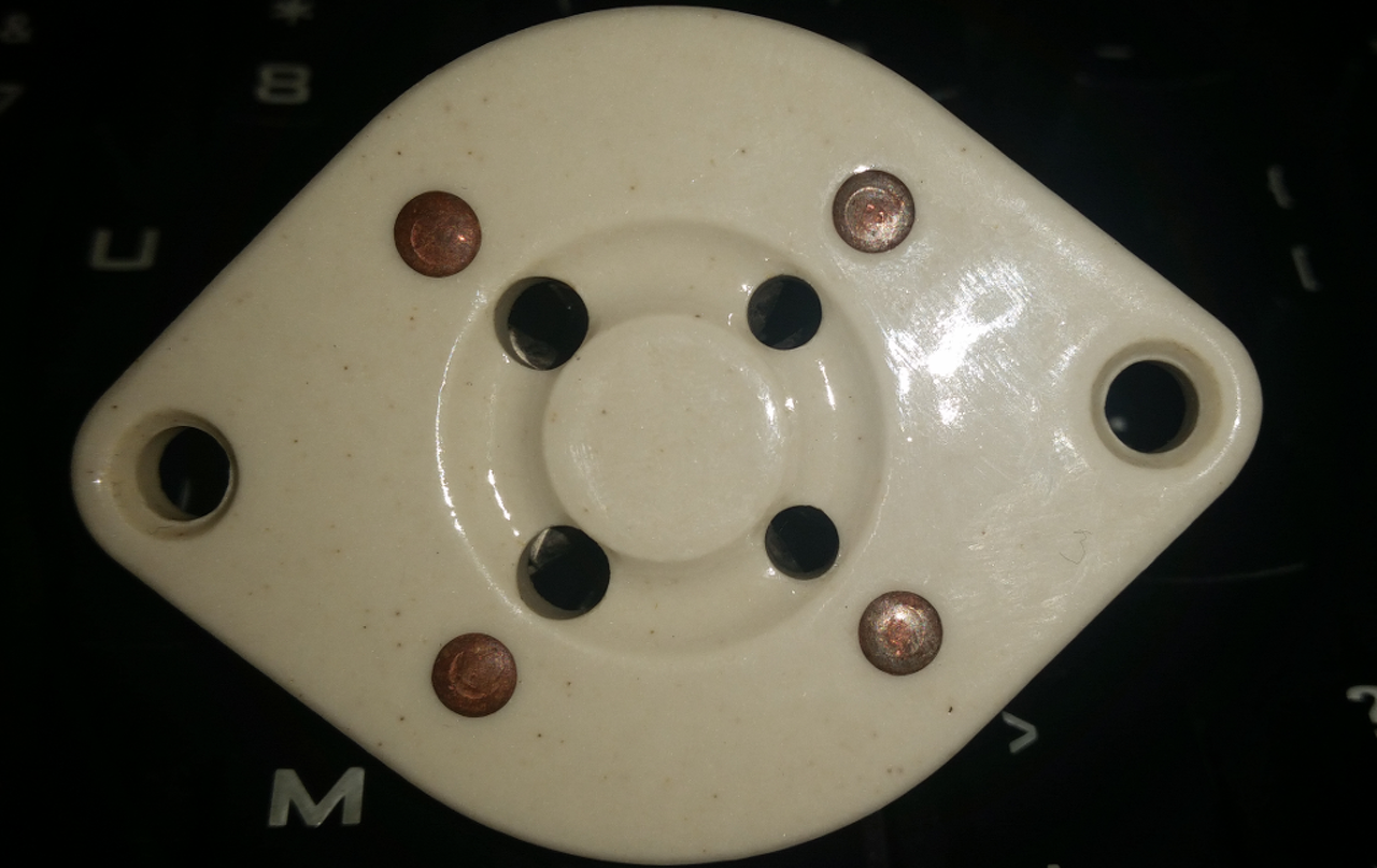

![]() Tudja valamelyikotok, hogy a 'teli' keramia UX4 foglalatnak mi a hivatalos beepitesi modja? En eddig mindenhol csak a femfules verziot lattam/hasznaltam, az ugye egyertelmu, mert a keramia szabalyos kor, azt kell besullyeszteni, azt rogziti a fem ful, csavarokkal. De mi a helyzet a teli keramiaval? Ha felulrol szerelem, akkor a labak veszelyesen kozel kerul(hetnek) a fem sasszihoz, ha meg alulrol, akkor minek a csavarfej sullyesztes rajta?
A képről úgy tűnik, alulról lehetne a sasszihoz rögzíteni, egy plusz alakos szigetelő lap, körkivágással a közepén, hasznosnak tűnik.
Vagy egy rövid távtartót még beiktatni a sasszi és a foglalat közé.

Nekem 'eredeti' - mi ebbol az eredeti?
Ilyesmi kivágásokat használnak ezekhez a foglalatokhoz, mint a mellékelt ábrán, amit összedobtam.
A luk a vonalon belül van, a külső rész a chassis. A füleken van a felerősítő luk. Természetesen a külalak és a méretezés a foglalathoz igazodik, a foglalat a chassis felett van.
Szerintem olyan "látvány" megoldásra van szükség, ami kellően biztonságos, vagyis a 4 szegecset ne lehessen megérinteni. (Pl. amikor nincs a helyén a cső.) A vázlatod szerinti ezt meg lehet oldani, megfelelő alakban, méretben kivágva a sasszit, illetve egy megfelelő szigetelő közbetétet használva.
Szerintem, ha nincs helyén a cső, akkor az nem üzemszerű állapot, aki meg cseréli épp, az tán ért hozzá, hogy ne áram alatt cseréljen csövet. Tehát a foglalat lehet felül, a csavarsüllyesztékek is ezt sugallják. Viszont a másik oldalon rugós alátétre mindenképpen szükség van, túlhúzni nem szabad a csavart.
Ez a kivágási forma egyébként a nagyfrekvenciás kapcsolásoknál főleg jó, mert csökkenti a csőkivezetések és a chassis közti kapacitást.
Én csak azért erőlködöm egy szigetelő lappal, ha netalán valami pici vezető darabka kerülne a sasszi és nagyfesz oldali szegecsek valamelyikéhez...? Én tennék egy szigetelő fedő borítást, hogy cső nélkül se lehessen megérinteni, odaérni, stb. Aztán mindenki saját elgondolását kedveli.
Idézet: „a foglalat lehet felül, a csavarsüllyesztékek is ezt sugallják. Viszont a másik oldalon rugós alátétre mindenképpen szükség van, túlhúzni nem szabad a csavart. ” Ha oda süllyesztett fejű csavar kerül, nagy eséllyel a cső első kihúzásakor letörik a kerámia, mert a süllyesztés gyengíti. Ezen nem segít a másik oldali rugós alátét. A magam részéről prespán vagy gumi alátétet alkalmaznék a sima alá.

![]() Amúgy ezek a foglaltok nem olyan erővel tartják a csövet, csak négy láb...

És akkor mi legyen egy orosz 6C33C-szel szerelt erőlködővel, ahol a hőterhelés miatt célszerű a foglalatot is hűteni? Annak a csőnek nincs bakelit csőfeje, az üvegpogácsa csőfej rajta csücsül a kerámián és a cső hűtésében is részt vesz az elektródákon keresztül. Bármivel lefedni a foglalatot a cső korai halálát jelenti. És az kiderült, hogy a reflektor okozta-e a tüzet? Mellesleg nem csak elektromos hiba okozhat tüzet, hanem a 100W által kibocsátott hő. Ha az utóbbi, akkor az ilyen reflektor mellett dönteni volt a bibi, nem a bekötéssel volt a gond. Amúgy a vizes oltást csak áramtalanítás után lehet végezni. Ez nem kirívó eset. |
