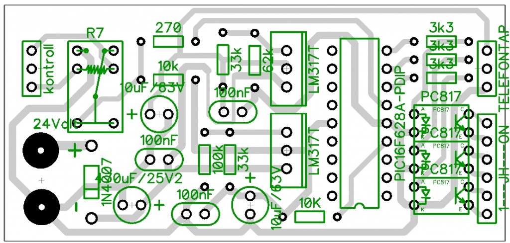

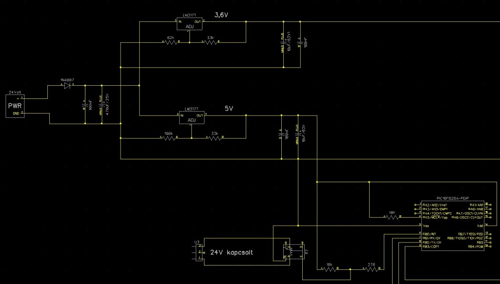

LM317T-el terveztem tápot a PIC-es vezérlésemnek. Sajnos a kimenő feszültségek nem stimmelnek a terheletlen méréskor. 3,6V helyett 9V-ot mérek...
Az ellenállásértékeket weboldalon illetve Elektrodroidban ellenőriztem..
Kérdésem az hogy terheletlenül a potmétert rárakva pontos értéket kell tudnom mérni?
(#) Stefan válasza kiskata hozzászólására (») Okt 26, 2011 /
Pontos értéket kell mérned. Mutass kapcsolási rajzot!
(#) kiskata válasza Stefan hozzászólására (») Okt 26, 2011 /
Ez lenne a projekt...
62k -- 33k a 3,6 Volthoz,
100k -- 33K a 5 Volthoz.

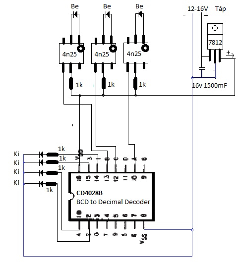

Van egy 3 led-ből álló kimenetem (billentyűzet led-jei) amiből ki szeretném "nyerni" az ezekből összeállítható kombinációkat:
000, 100, 010, 001, 101, 111
Minden variáció egy led-hez lenne kötve illetve a 000-át nem kell kezelni, az lenne a kikapcsolt állapot. Tehát lenne 5 db ledem a végére amit az eredeti 3 variációival kapcsolgatnék...
Relékből és diódákkal össze tudnám drótozni de azért haladni kellene a korral és inkább kapukat használnék... Ha jól csalódom akkor 2 bemenetes nand vagy xor kapukkal nem oldható meg... Úgy rémlik, hogy létezik erre valamilyen IC ami szétosztogatja a bemeneteket de már nem emlékszem, hogy hol olvastam...

Megtenné, hogy valaki leellenőrzi a rajzomat?
Arra nem jöttem rá a leírásból, hogy a CD4028B a bemenetére mondjuk csak a minimális 0,5V-t kapja, de a tápfesz 12V akkor a kimeneten vajon melyik érték jelenik meg - én arra tippeltem hogy a 12 és akkor kell ellenállás a kimenetre a ledek elé...

(#) vizor válasza kiskata hozzászólására (») Okt 26, 2011 /
Miért ilyen hatalmas értékűek a beállító ellenállások? Az adatlapban 240 ohm és egy 5K-s trimmerpoti van, ezekkel tizedre be lehet állítani a kívánt feszt. Sőt, ha heliopotit használsz, akkor századra is. Lehet, hogy ez kavar be...

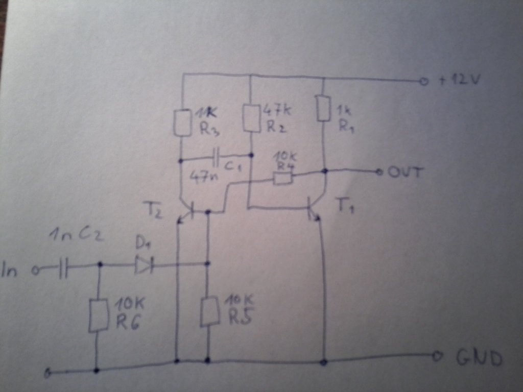

Sziasztok. Nem tudom beleférek-e még a kezdő kérdésbe. Ha nem akkor szóljatok.
Egyik osztálytársam megkért hogy írjam le neki a képen látható kapcsolásnak a működését. Egy monostabil kapcsolás. Leírtam de nem tudom jó-e teljesen. Megnézné valaki hogy jól írtam-e le? Csatolom a képet is meg a leírást is.
