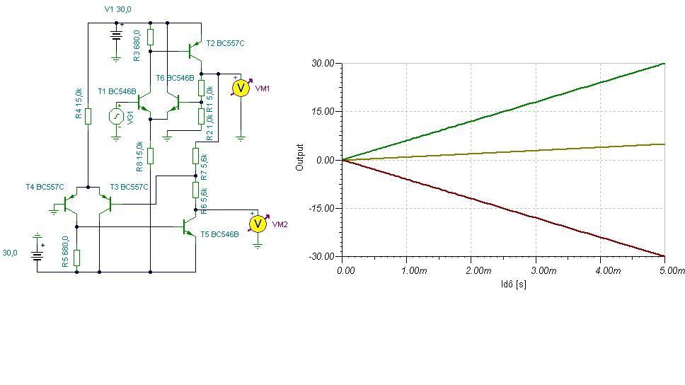

Üdv! Még csak ismerkedek a szimulátorral. Kínomban választottam háromszög jelet. Mi lenne a helyes megoldás az ábrázolásra?
Blackdog! Így megfelel?

VG1 helyett VS1 egyenáramú áramforrást választasz, és annak feszültségét változtatod 0..5V között. A szimuláció, pedig az "Analysis/DC Analysis/ DC Transfer Characteristic.." menü alatt kiválasztod a VS1-et és meg adod a tól-ig változási értéket.

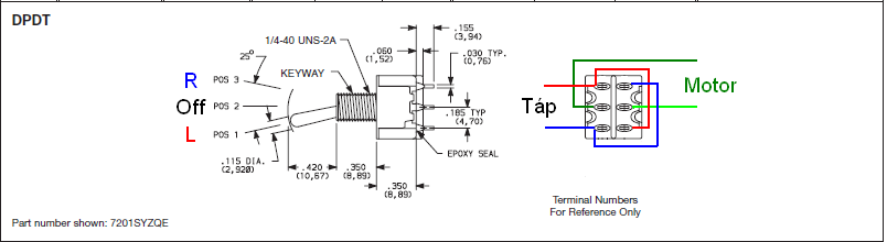

Van egy régi távirányítós autóm, de a távirányítójának annyi.
Arra gondoltam hogy csinálok hozzá egy egyszerű vezérlőt, persze nem távirányítós csak sima vezetékest. De sajnos elakadtam abban, hogyan fordítsam meg a motorba menő két vezetéket. + - . Ugye ezzel lehet állítani, hogy előre és hátra.
Egy egyszerű dologra gondoltam, mégpedig egy kapcsolóra, vagy tolókapcsolóra.
Ahogy számolt egy 3 állású és 9 lábú kapcsolóra lenne szükségem.
Gondoljátok van ilyen. Mert én még ilyennel nem találkoztat. Tudnátok segíteni, hogy hol találhatnék ilyet, vagy hogy mivel lehetne még megoldani a dolgot.
Előre is köszönöm.

Egy két áramkörös hatlábú is elég. Invertáló kapcsolás. Kapcsoló.
(#) danydosster válasza zolika60 hozzászólására (») Feb 6, 2013 /
Ezt én is néztem de ezt nem igazán tudom, hogy hogy vannak a lábkiosztások.
Melyikre mit kössek. Meg persze gondolom ez elé kell egy másik kapcsoló is, ha nem akarom hogy folyton menjen a motor.
(#) pucuka válasza danydosster hozzászólására (») Feb 6, 2013 /
Ebből a kapcsolóból létezik olyan is, hogy háromállású. ON - OFF - ON, és ezzel a kapcsolóval vezérelsz a távirányítódban pl. két relét. ON állásban meghúz az egyik relé, a motor előre megy, OFF állásban nem húz meg egyik sem, a motor áll, a másik ON állásban a másik relé húz meg, és a motor fordítva kap tápot, és hátrafelé megy. Ha ügyes vagy, diódákkal megoldhatod, hogy csak két ér legyen szükséges a relék vezérléséhez.
(#) proli007 válasza danydosster hozzászólására (») Feb 6, 2013 /
Hello! Háromállású DPDT kapcsoló kell, mint a képen is van. üdv! proli007

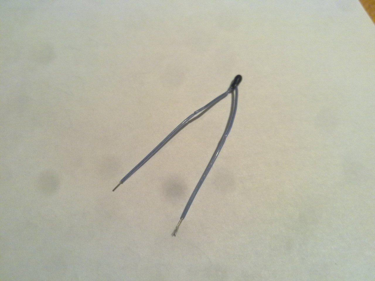

Van egy thermisztorom (képen), az lenne a kérdésem, hogyan tudhatnám meg a típusát, karakterisztikáját, stb?
Annyit kimértem, h kb. hány fokon, mekkora ellenállással bír:
12°C => 1030 Ohm
14°C => 1026 Ohm
18°C => 1017 Ohm
20°C => 1002 Ohm
25°C => 978 Ohm
28°C => 965 Ohm
30°C => 960 Ohm
41°C => 897 Ohm
43°C => 887 Ohm
Kellene új, mivel ez hibás. Találtam is hasonlót (Bővebben: Link), de nem értem a kiírt értékek mire vonatkoznak: S861/ 10K / 1% / F40
