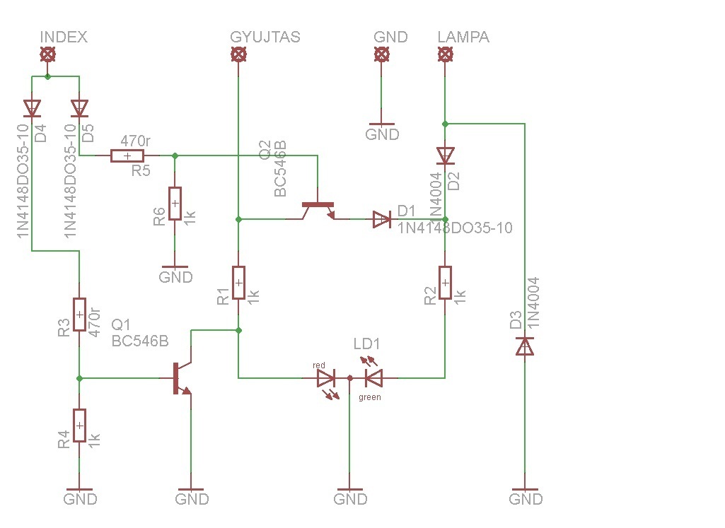

(#) jog27 hozzászólása Feb 2, 2014 /
Van egy idősebb robogóm, aminek a műszerfalán semmilyen visszajelző nincs csak az olajtartályé. Erre szeretnék egy DuoLed-es visszajelzőt, ami jelezné az index, a lámpa és a gyújtás állapotát.
A következőt képzeltem el: Ha bekapcsolom a gyújtást akkor pirosan világít. Az indexnél zölddel, a lámpánál sárgán.
Kigondoltam a következő kis áramkört erre a célra. Gyújtásra a piros része ég a lednek. Ha ekkor indexelek és nincs lámpa, akkor a Q1 kiiktatja a piros részt és Q2 bekapcsolja a zöldet. Ez persze a villogás ütemére. Ha ég a lámpa gyújtás mellett akkor mindkét fele működik a DuoLednek. Gyújtás nélkül nem lehet lámpa, mert a a motor csak így tud működni és a fényszóró egy külön tekercsről megy a generátorban, függetlenül a gyújtáskulcstól. Váltóáramot kapa lámpa, ezért van a D2 és D3 dióda. Ha ekkor indexelek Q1 kiiktatja a piros részt a villogás ütemére és a zöld megmarad. Ugyan a zöldre Q2 ekkor szintén áramot ad, de szerintem ez nem oszt szoroz.
Mit szóltok ehhez a kapcsoláshoz, életképes lehet, ellenállásértékek szerintetek megfelelőek?
Köszi szépen a segítséget!!

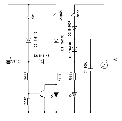

(#) proli007 válasza jog27 hozzászólására (») Feb 2, 2014 /
Hello! Cseppet túlkomplikáltad. Valamint így a lámpánál zárlatot okozna a dióda. Meg villogna a váltótól a Led. De a feszültségekre is oda kell figyelni. üdv!

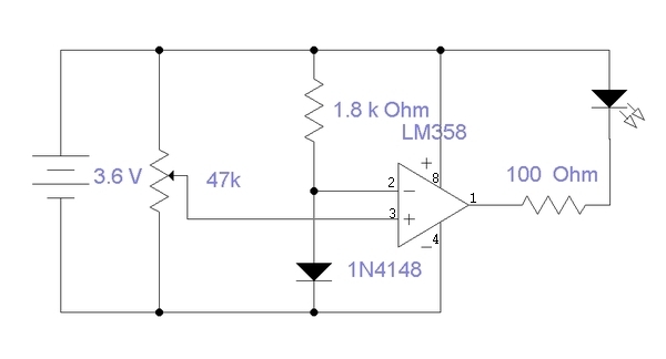

(#) dudzsi válasza morgo hozzászólására (») Feb 2, 2014 /
Köszi. Jó az az oldal van sima ledes lipo fesz figyelö is. De miért van ennél a kapcsolásnál, hogy proteusba alig akarvilágitani a led?Pedig nagyob feszültséggel is probáltam.

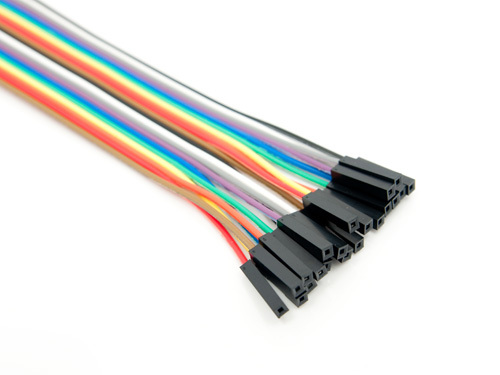

(#) splashy hozzászólása Feb 3, 2014 /

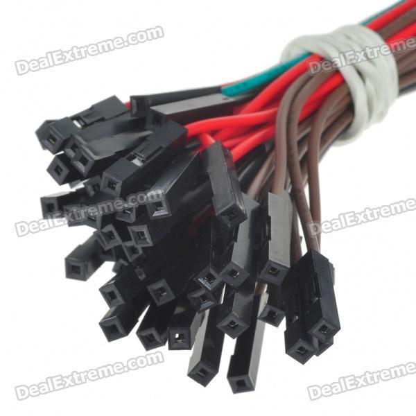

Szeretném kérdezni hogy a képen mellékelt vezetéket (fajtát) hogy hívják? Angolul "jumper wire", de egyszerűen sehogyan se találok ugyan ilyet magyar webáruházakban! Szóval ha valaki tudja mi a pontos megnevezése illetve ajánlana egy boltot hol tudnék ilyet vásárolni annak nagyon örülnék!
(#) kadarist válasza splashy hozzászólására (») Feb 3, 2014 /
Mily meglepő: Jumper vezeték vagy kábel.
A hozzászólás módosítva: Feb 3, 2014
(#) antikzsolt válasza splashy hozzászólására (») Feb 3, 2014 /
Szia. Így keresd: Jumper kábel.

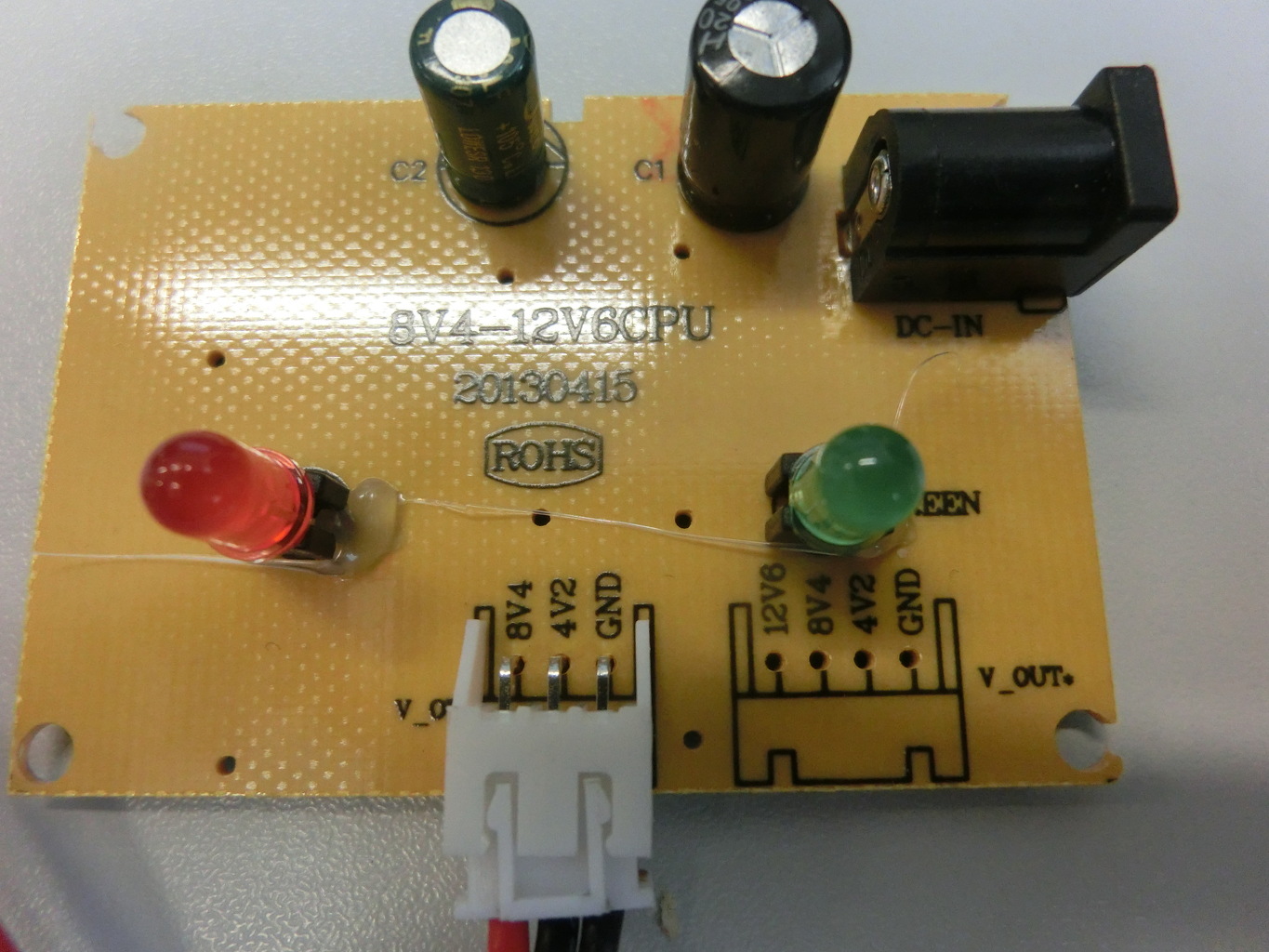

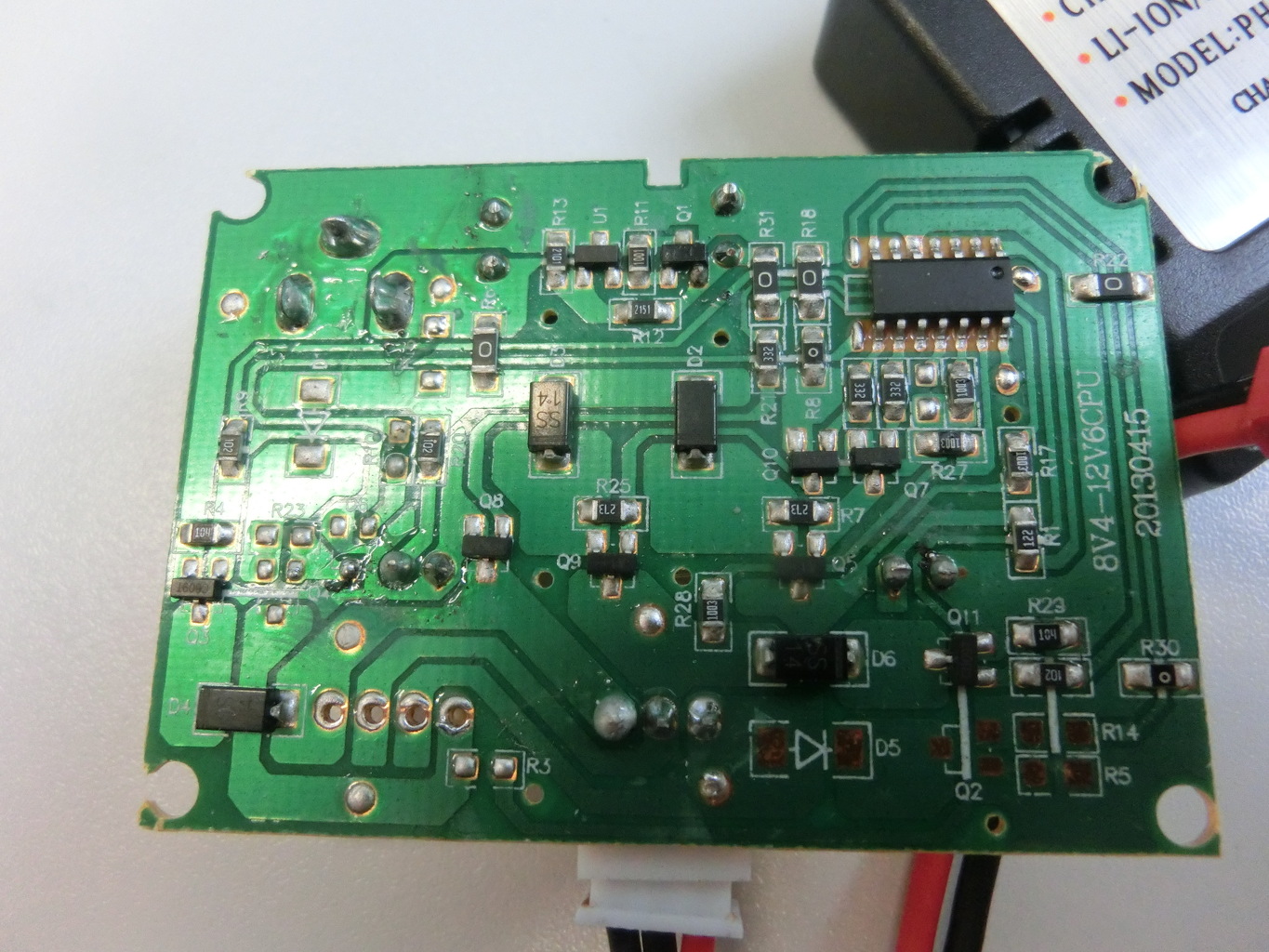

(#) Prome hozzászólása Feb 3, 2014 /
Ez a töltő amikor feltöltött, a piros led kialszik.
Azt szeretném, hogy amikor a piros led kialszik, egy erőteljeset sípoljon
A töltő 10 volt egyenáramot kap. Ez adná a sípszóhoz az energiát.
Alaplapból kiforrasztott piezóra gondoltam.
Hogy ne bolygassam a kapcsolást, ki tudja hova megy, mit csinál a led, optocsatolót kötnék párhuzamosan a ledre.
Itt vesztettem el a fonalat. Eleve amikor bedugom, kigyullad a led, de ép ekkor kellene hallgatnia. Amikor kialszik, akkor kellene történnie valaminek.
S ez a piezó áramot kér, vagy szaggatni kell azt is?
És mivel időzítsem, hogy kb. 1 másodpercig üvöltsön csak? Elég ide időzítésnek egy kondi?
Milyen áramkört javasoltok?
Köszi
