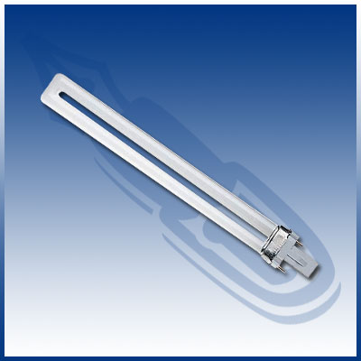

Szereztem 4db UV fénycsövet, olyat, amilyet a műkörmös csajok használnak Allitólag sokkal jobb mint, amit eddig használtam.Egyenként 9 wattosak. Csatoltam egy netes képet. Ezt a fajtát is meglehet hajtani a "spórolós" izzó elektronikájával?
(#) Barret válasza elektromania92 hozzászólására (») Dec 13, 2010 /
Ez nem 9 wattos,a 9 wattos az rövidebb!

(#) didyman válasza elektromania92 hozzászólására (») Dec 13, 2010 /
El tudja füstölnui őket. 9W az nagyon kevés, nem szabad túl nagy kompakt elektronikáját rátenni.

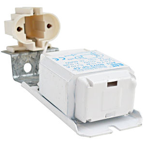

Csatoltam egy képet.Az a foglalat véletlenül nem pont olyan, mint ami arra a fénycsőre való? Ha igen akkor veszek rögtön ilyeneket. Mindegyikhez külön folytó kell, ugye?
(#) elektromania92 válasza elektromania92 hozzászólására (») Dec 13, 2010 /
Még azt elfelejtettem megkérdezni, hogy akkor ehez még kell valami gyujtó, vagy csak igy rapakolom a 230ra.
(#) elektromania92 válasza (Felhasználó 15355) hozzászólására (») Dec 13, 2010 /
Értem... Kösz szépen. Afelett valahogy elsiklottam.
