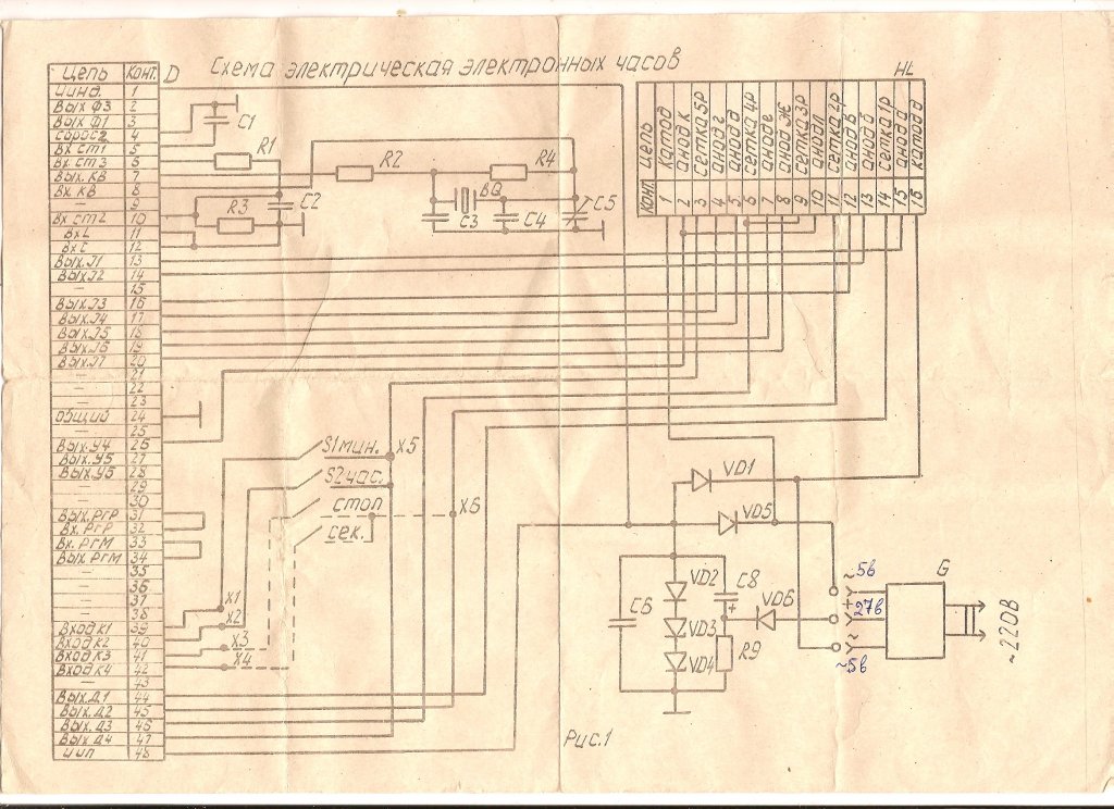

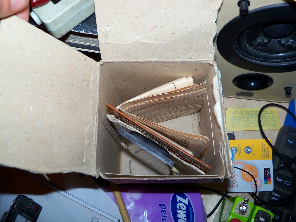

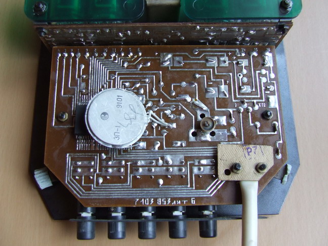

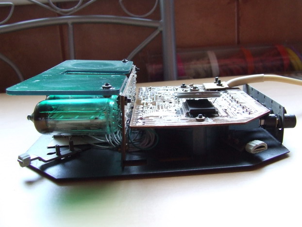

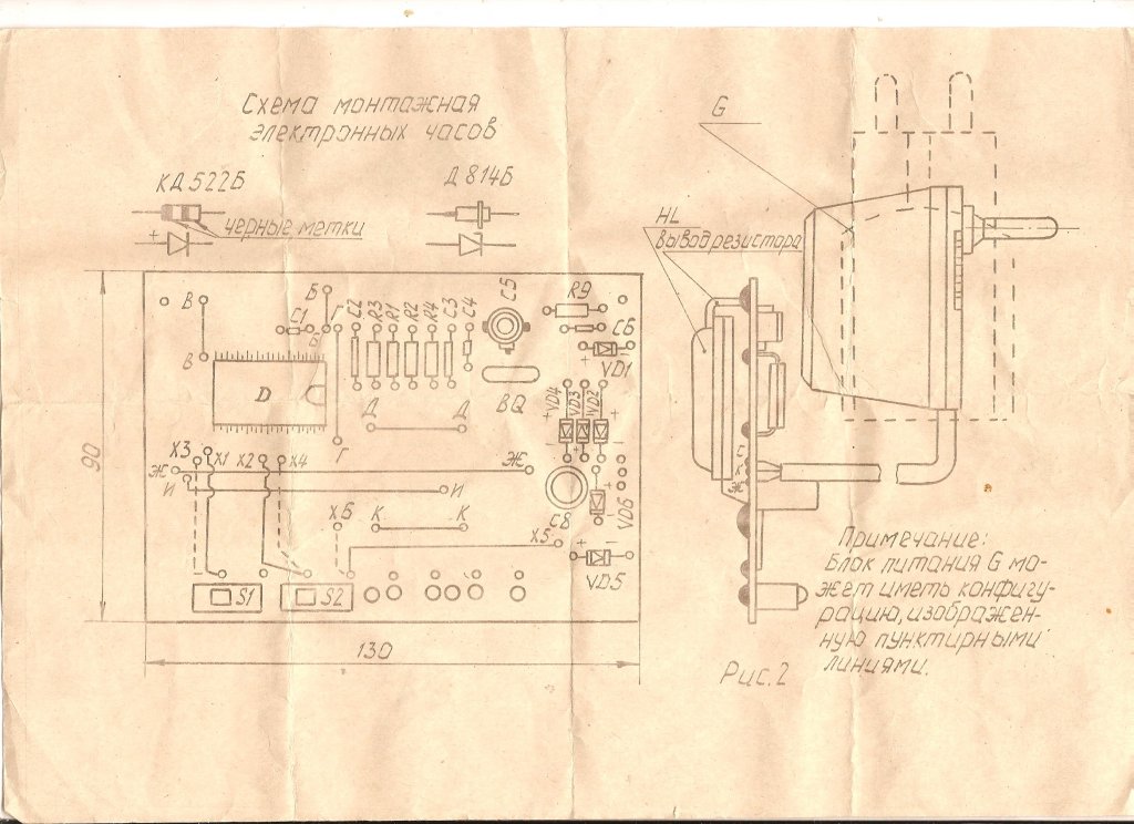

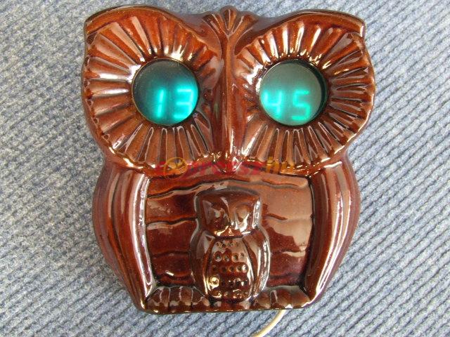

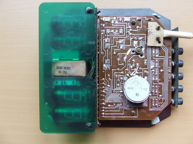

(#) kondorzs hozzászólása Máj 31, 2012 / 1
Egy pár kép az Elektronika-01 óráról, és az elektronikájáról, ha valaki látta már a kapcsolási rajzát az jól jönne. (Még tökéletesen működik, csak kiváncsiság miatt )
Már nem annyira homályos a képe, mert elég poros volt, de azért rá férne egy polír a szemére
(#) kisgeri válasza kondorzs hozzászólására (») Máj 31, 2012 /
Ez nagyon komoly! Miket ki nem találtak... Képet már láttam olyanról is, ami autóba való napellenzőbe volt beépítve.
(#) kondorzs válasza kisgeri hozzászólására (») Máj 31, 2012 /
Láttam már képen Ördög fejet és házikót is, aminek az ablakába vannak a csövek
Visszapillantó tükröt én is láttam, az egyik típusnak meg is van az elektronikája
(#) didyman válasza kondorzs hozzászólására (») Máj 31, 2012 /
Besz.rás. Ez valami elképesztő.

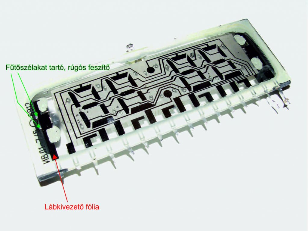

(#) kondorzs válasza kondorzs hozzászólására (») Jún 1, 2012 /
Szerintem a szakadás oka:
Mindhárom szál ép, fény és nagyító alatt is, a rugók feszítik.
Viszont a kijelző hátlapjára lapul a lábkivezető fólia és fölötte külön fémszerkezet tartja a szálakat.
Valamelyik oldalon szerintem a két lap (száltartó és lábkivezetés nem érintkezik) ezért van szakadás úgy, hogy a három szál ép.
Mellékelek képet, nem az én kijelzőm, de ez a kép volt kéznél.
Tanulság lehet az a kis becsapós hiba.

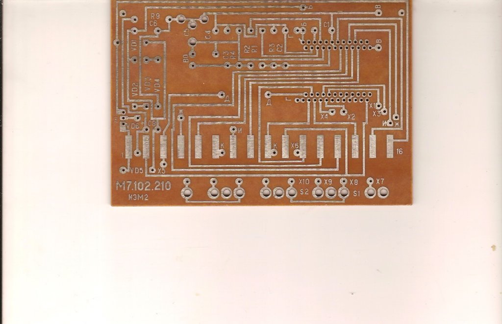

(#) hbandy hozzászólása Jún 1, 2012 /
Hát ez elképesztő! Ilyen órát raktam össze vagy 9 éves lehettem. "konsztruktor"-ként árulták a magam fajta kísérletező kedvű "júnöj radio ljubityel"-eknek... Dobozt is magunknak kellett hozzá csinálni, az érintésvédelem akkor még nem volt nagy divat
Ha jól emlékszem az összes hibás volt, mert mindenki aki ilyet vett ki kellett cseréljen egy 100µF-os kondenzátort, meg talán 2k2 ellenállást, de ebben már nem vagyok biztos...
A kijelző fűtése szemre hiába jó, a kivezető fóliánál el szokott "engedni" és akkor már nem műxik. Ha van rajta fesz, gyönyörűen látszik három izzó csík nappali fényben is!!!

(#) hbandy válasza kondorzs hozzászólására (») Jún 1, 2012 /
Ez volt az!!! Nem hittem volna, hogy valaha viszont látom ezt a cuccot
A képeket nem én tettem fel... De azok alapján már az is beugrott, hogy C8 és R9 volt a hunyó a javításnál!
