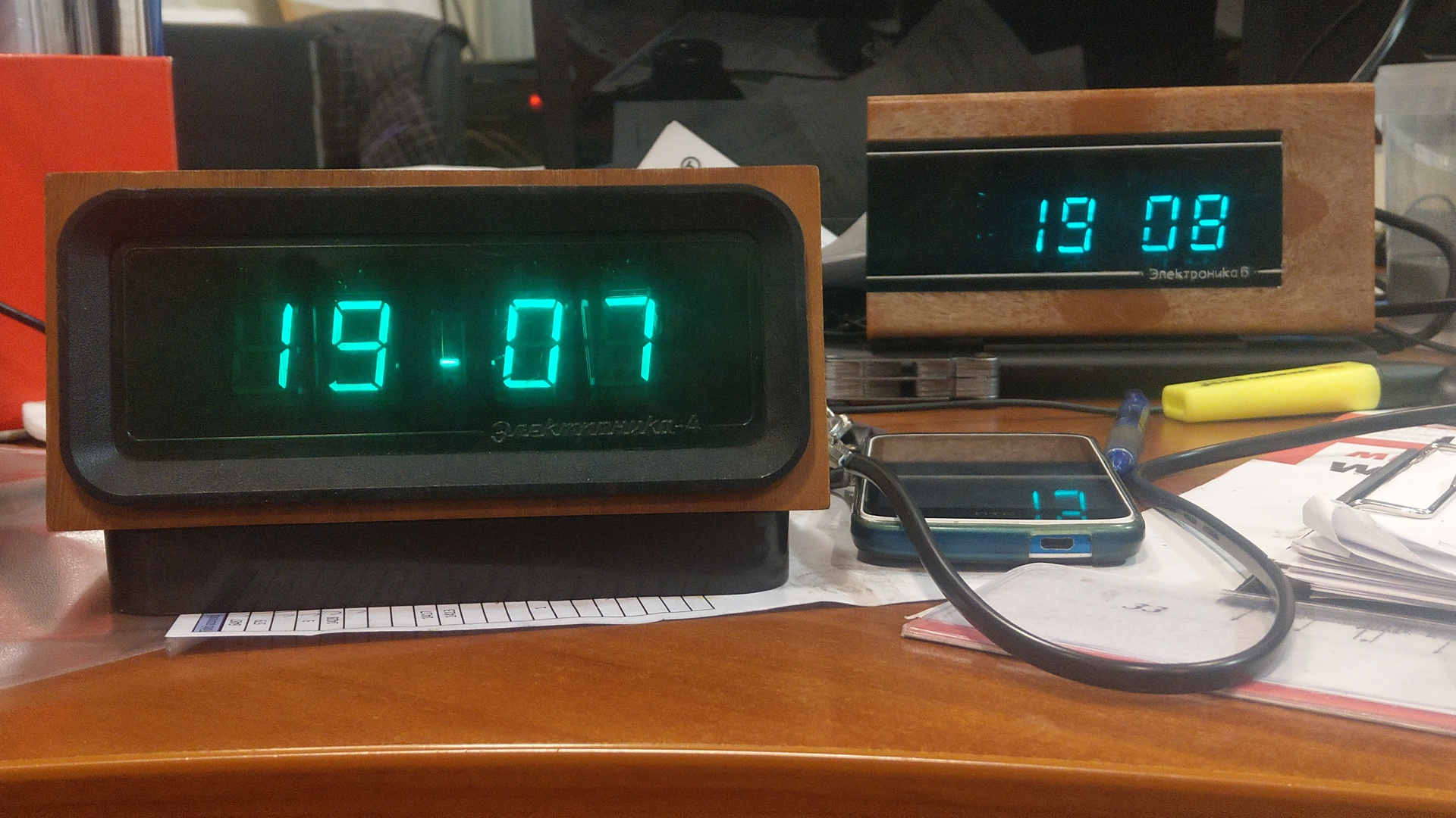

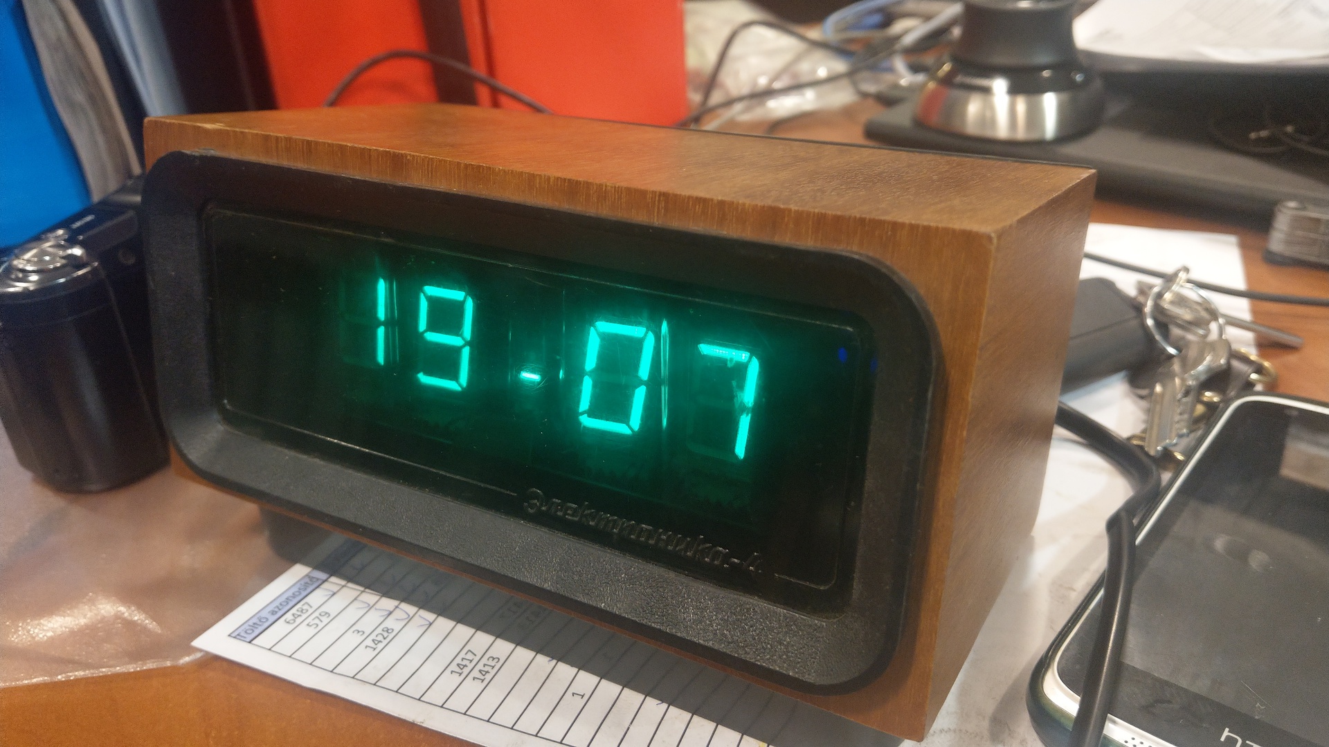

A harmadik órának is nekifogtam. Ez Is egy Elektronika4 G9.02 régi fajta, 1978 as gyártású. Szép a fadoboza, de szétszerelés után kiderült, hogy hiányos.2db K176IE4 hiányzott ,valamint a kvarc és a trimmerkondenzátor. Az óra egyes cső középső szegmensének a meghajtó tranzisztora hibás volt, illetve volt pár elvágott, vezető a nyákon. Új elkókat kapott, ic foglalatot a hiányzó ic-knek, 32768hz es órakvarcot, 3-30pf trimmerkondenzátort. Volt még egy olyan hibája, hogy a villogó pont alatti vonal csak halványan világított, az előtét ellenállását (15ohm) áthidaltam, így most jó. A csövek működnek, a pont villog, percet, órát lehet állítani, nullázni is lehet, fényerő csökkentés is működik. Viszont az oszcillátor körül még van gond, az óra most azt csinálja, hogy amikor a pont villog, a perc 15-20 percet előre számol. Illetve az 1HZ es jel is csak kb 15 másodperc után indul el mikor bekapcsolom. Remélem sikerül stabilizálni a számlálást.
(#) Roy_77 válasza Roy_77 hozzászólására (») Feb 28, 2020 / 4

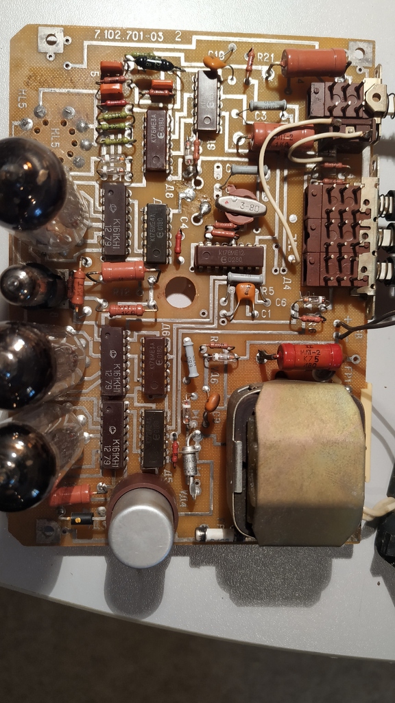

Mai élménybeszámoló, remélem valaki olvassa! Vittem be.a munkahelyre egy szkópot, megnézni mi zajlik a kvarc környékén. Eleinte el sem indult a 32khz es jel, aztán rájöttem,hogy a trimmer kondival párhuzamos kondenzátort ha megmozgatom akkor beindul az órajel. Átforrasztottam gyorsan,de semmi, ezután megnéztem a panelt ,de semmi baja, megnéztem nagyítóval a kondit, nem e repedt, de semmi. Kiforrasztottam, és kiváncsiságból bekapcsoltam az órát.. hoppá, működik..,kipróbáltam tízszer, mindig elindul a számlálás! Szóval így marad. Szép a jel és 32,76khz a frekvencia, igaz a trimmert hiába tekergetem, nem veszek észre változást. Ezután továbbléptem, a szaladó jelre.Kiderült,hogy az 1hz es jel szép a K176IE5 kimenetén, és a következő ic az IE4 kimenetén már nem jött ki normális jel csak kb200mv on valami zaj. Kiderült ,hogy nem kapja meg a 14es lábon a V+ 8voltot. Mivel kapott egy ic foglalatot és a panel felső oldalán van huzalozva , beforrasztásnál nem futotta be az ón , ezt javítva helye állt a világbéke.Az óra elindul, számlál, beállítható, szuper!

Ma ismét próbálkoztam az órával,kicseréltem a kondenzátorokat a kvarc körül, de nem változott semmi. Ugyanis a trimmer állítgatása, semmit nem változtatott az órajelen. Viszont azt vettem észre, hogyha beindul az órajel, akkor torz a jel. Viszont amikor tekergetem a kondit, szép lesz a jel. Szóval fogtam egy 33pf kondit, a trimmer tengelyéhez forrasztottam és lehúztam negatívra. Így szép a jel és állítható a frekvencia. 32766.9 hz et tudtam mérni. Most tesztelem így mennyire lesz pontos. Ja , ebből az órából hiányzott az eredeti kerámia trimmer ezért vettem bele egy 3-30pf Trimmert
(#) Roy_77 hozzászólása Márc 31, 2020 / 1
Egy nap alatt 4mp késés, az eredmény.Internetes atomórához viszonyítom mindig.

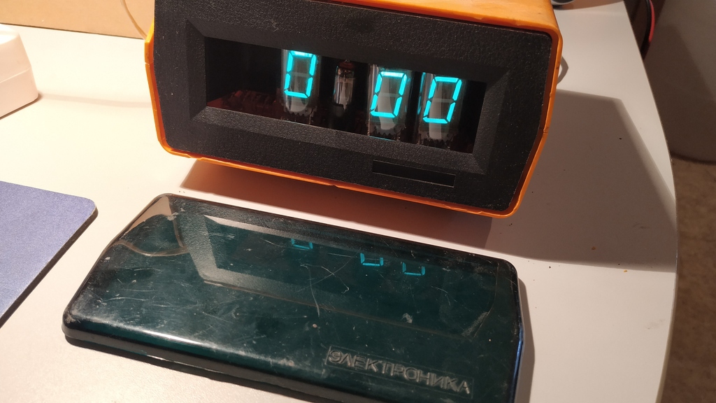

Sziasztok! Hozzám került egy B6-403 1980-ból, kicsit megviselt állapotban. Ha bekapcsolom, csak 0-kat mutat, az elválasztó pont se villog, nem reagál az állító gombokra, találkozott már valaki ilyen jelenséggel, mi lehet a baja? Mit érdemes megmérni először? Sajnos az egyik csöve nincs meg.
