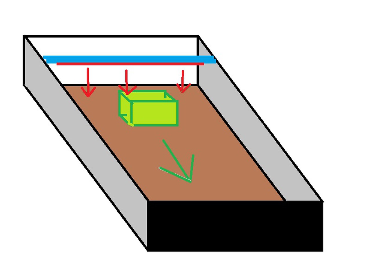

Egy olyan megoldást keresnék, amivel egy (fém és/vagy műanyag) téglalap alapú csőben kellene elhaladást érzékelnem. A legjobb megoldás az lenne, ha csak az egyik oldalon lenne csak valamilyen érzékelő és a másik oldal szabad lenne. Az eszköznek rugalmasnak kellene lennie abból érzékelés szempontjából, abból a szempontból, hogy milyen távolságban történik valamilyen tárgy elhaladása, azaz akár közvetlen előtte vagy max. kb. 15 cm-re. Terveim szerint valamilyen rádiós kapcsolaton jelet adna egy külső eszköznek, de ezt elég egyetlen egyszer, amint érzékel áthaladást. A konkrét kérdésem (mert a fentiek így elég általánosak), hogy milyen érzékelővel, milyen technikai megoldással célszerű nekifognom? A cél az lenne, hogy pl. egy mágnes csíkkal a hátlapján csak odateszem a megfelelő helyre, megnyomok egy gombot rajta és onnantól érzékel és az első érzékeléskor kiküld egy jelet majd kikapcsol a következő gomb benyomásig. (Valami beépített/cserélhető aksival gondoltam, és amiatt lenne a működése nagyjából így, hogy a lehető legtovább bírja egy töltéssel.) Remélem érthetően fogalmaztam, de kérdezzetek, ha valami konkrétabb kell.

Köszönöm az eddig hozzászólásokat, valóban elég pontatlan lett a megfogalmazásom, próbálok most pontosítani:
- Szóval a téglalap alapú cső belső oldalába szeretném ezt utólagosan felhelyezni bármilyen módon, az egyszerűség kedvéért gondoltam mágnes csíkra, de ez talán részletkérdés, akár csavarozni is tudom. - A cső legyen akkor konkrétan fémből, kb. 15cm x 8cm téglalap alappal, egyik vége nyitott - Azért kellene csak az egyik oldalon legyen az érzékelő (a hosszabb részére), mert a másik oldalon tárgyak csúsznának lefelé egy meredek lejtésnek köszönhetően és gondolom sokszor beakadnának, ha mindkét oldalra felhelyeznék valamit. - Az érzékelni kívánt tárgyak papír, karton, műanyag alapanyagokból vannak. - Engem csak az első áthaladás érdekel, ezt követően az egész érzékelés lekapcsolhat, amit pl. kézzel egy rajta lévő gombbal tudnék "resetelni" és onnantól újra figyel az első elhaladásig. - A működés nappal és éjszaka állandóan lehetséges, és mivel nyitott az egyik vég (amelynek a közelébe szeretném egyszerűen kézzel belülről beletenni ezt a szerkezetet), ezért lehet hogy sok fény, de lehet hogy semennyi nem éri. - A legkisebb tárgy szélessége sem lesz 8-10cm-nél rövidebb, ezért arra gondoltam, hogy egy hosszúkás tárgyon lenne pár centire egymástól 3 érzékelő, ez már kellő lefedést adhat. - A méretekből adódóan elég kompaktnak kellene lennie az egésznek, mert túl sokat nem is foglalhatna el a kb. 8 cm-es mélységből. - A méret sajnos változó lehet (kb. mindkét megadott paraméter +-3 cm), tehát sajnos fixre nem nagyon lehet belőni a szemközti oldalt. - Az áthaladás sebessége viszonylag nem túl gyors, mivel csúszó és nem zuhanó tárgyról beszélünk Próbáltam vázlatszerűen lerajzolni az elképzelést: - a cső barnás színű alsó lapján csúszik egy zöld tárgy - a felső (átlátszó a képen, de persze valójában nem) oldalra van a kék eszköz felszerelve, ami lefelé érzékel (a piros az érzékelés irányát akarná jelölni) Sajnos a tárgy lehet egészen bármelyik szél közvetlen közelében, nem feltétlenül középen, valamint ha az pont egy vékonyabb lap, akkor lehet, hogy nem is fekszik fel az alsó felületre. Remélem így jobban átlátható, mire is gondolok.

közelítésérzékelő Nem igazán ismerem ezeknek a működését, de ha ez pl. 60mm-en belül érzékel valamit és küld egy jelet, az már talán pont elegendő lenne, mivel az elhelyezni kívánt eszköznek is lenne vastagsága. Feltéve, ha a működését jól képzelem el. További problémám, hogy valamilyen rádiós kapcsolaton kellene egy külső eszköznek küldenie ezt a jelet. Vajon milyen technológia lenne erre a legalkalmasabb, ami viszonylag kompakt, nagyobb távolságot is áthidal, és egyszerűbb pl. mobil aksival is működne?
A nagyon változatos tárgyakra a legjobbnak továbbra is a lézeres érzékelést tartom. A nagyobb távolságon mennyit értesz?
A nagyobb távolságot úgy gondoltam, hogy a kinti érzékelő egy épületben lévő eszköznek küldene jelet, ami távolságra lehet, hogy nincs messzebb mint 15-20 méter, de 2-3 fal is elképzelhető az útban.
A lézerrel 2 problémám is lenne: 1. félek, hogy a működési ideje egy kis aksiról nem lenne túl hosszú (az első jel érkezéséig sok óra, akár 16-18 óra is elképzelhető, de lehet, hogy csak 10 perc) Ennyit biztosan kibír gondolom, de nem szeretnék a lemerüléssel pár naponta foglalkozni; 2. a másik oldal így továbbra sem szabad, mert a csőhöz nem nyúlhatok, tehát pl. az érzékelőt nem mélyíthetem bele, hogy a tárgyak akadálytalanul csússzanak. Egy fontosat nem mondtam, nincs áramforrás a közelben és nincs is lehetőség odahúznom, ezért kell aksiról működnie.
Üdvözlet! Az iparban ez tökéletesen ki van találva. Tárgyreflex-es érzékelő a neve, ráadásul vannak tanítható típusok is.

Nem vagyok egy elektronikai zseni,de talán megoldás lehetne hogy a "cső"oldalán egy nyílást vágnál az érzékelő részére.Ebben az esetben,nincs belül semmi ami az "áramlást" akadályozza és az érzékelő lehet fény ,ultrahang vagy akár egy érzékeny megszakítás érzékelő, stb.
Gondoltam rá, hogy nyílást vágok és bemélyítem az érzékelőt, de sajnos nem nyúlhatok hozzá, érintetlenül kell hagynom.
Ráadásul fontos a rugalmasság, mivel 1-2 napig az egyik ilyen csőben van, majd elviszem teljesen máshová és ott is jelen van valamennyi ideig és így tovább, ezért elég mobilnak kell lennie.
Szerintem a legegyszerubb lenne (igy a hozzaszolasaidbol kimazsolazva) egy mechanikus billeno-erzekelo valami vekony, de eros muanyag lappal lezarod a nyilast, felul lesz a tengely es ha barmi athalad rajta, ez nagyon finom billenessel siman atengedi a csuszo targyat, de kozben valamit fent bekapcsol a tengely elmozdulasa (akar erintkezot, akar megszakitja egy optokapu fenyet) es utana ad egy jelet.
Szerintem kello kialakitas eseten ez a legegyszerubb es leginkabb energiatakarekos. |
