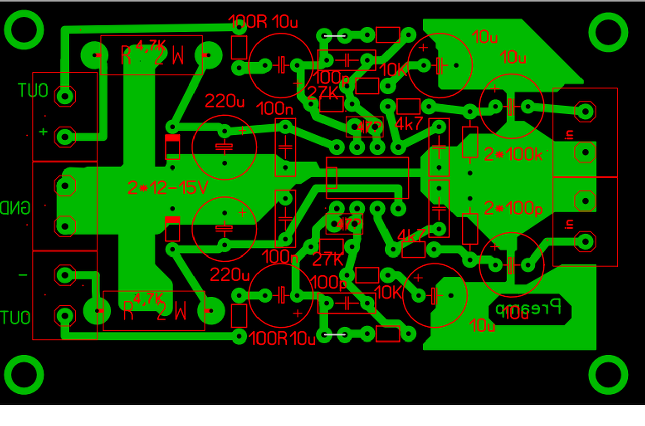

(#) zenebolond válasza frissadam hozzászólására (») Okt 6, 2017 /
Szia! Nekem ez van.
A melléklet felhasználói kérésre törölve.

(#) frissadam válasza zenebolond hozzászólására (») Okt 6, 2017 /
SZia! Kösz a rajzot egy schematikus ábrát kérhetnék hozzá?
Szia! Sajnos nincs ezt egy kapcsolási rajzról alakítottam ás Sprint Layoutra.

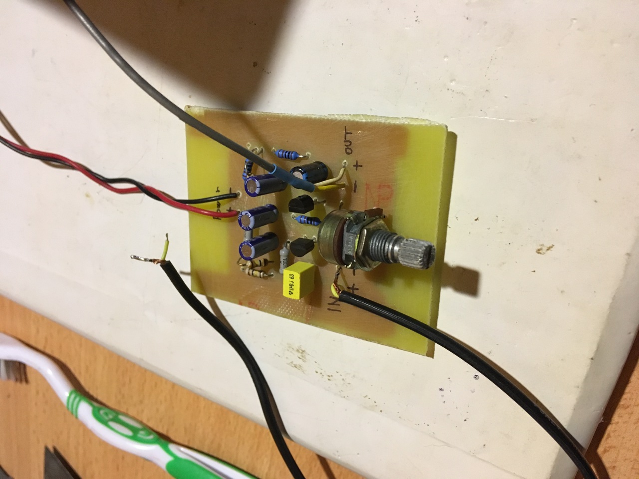

(#) Tumaudio válasza proli007 hozzászólására (») Dec 30, 2017 /
Végre elkészültem vele. Gafly tanácsára az 1kOhm-os ellenállást építettem be. Potinak egy bontott 10k-s lett használható.
Mérni még nem mértem ki, de működni működik, a próba megvolt, szépen szabályozható. A potméter bekötését néztem, kipróbálom úgy is, hogy felcserélem a szabályozó és visszacsatoló lábakat. A kimeneti 22 mikrós elkó helyére érdemes lenne jó minőségű fóliakondit tenni, vagy az már kevés lesz?
Nyáktervről és a kész kapcsolásról teszek fel képet.
Üdv: Tuma

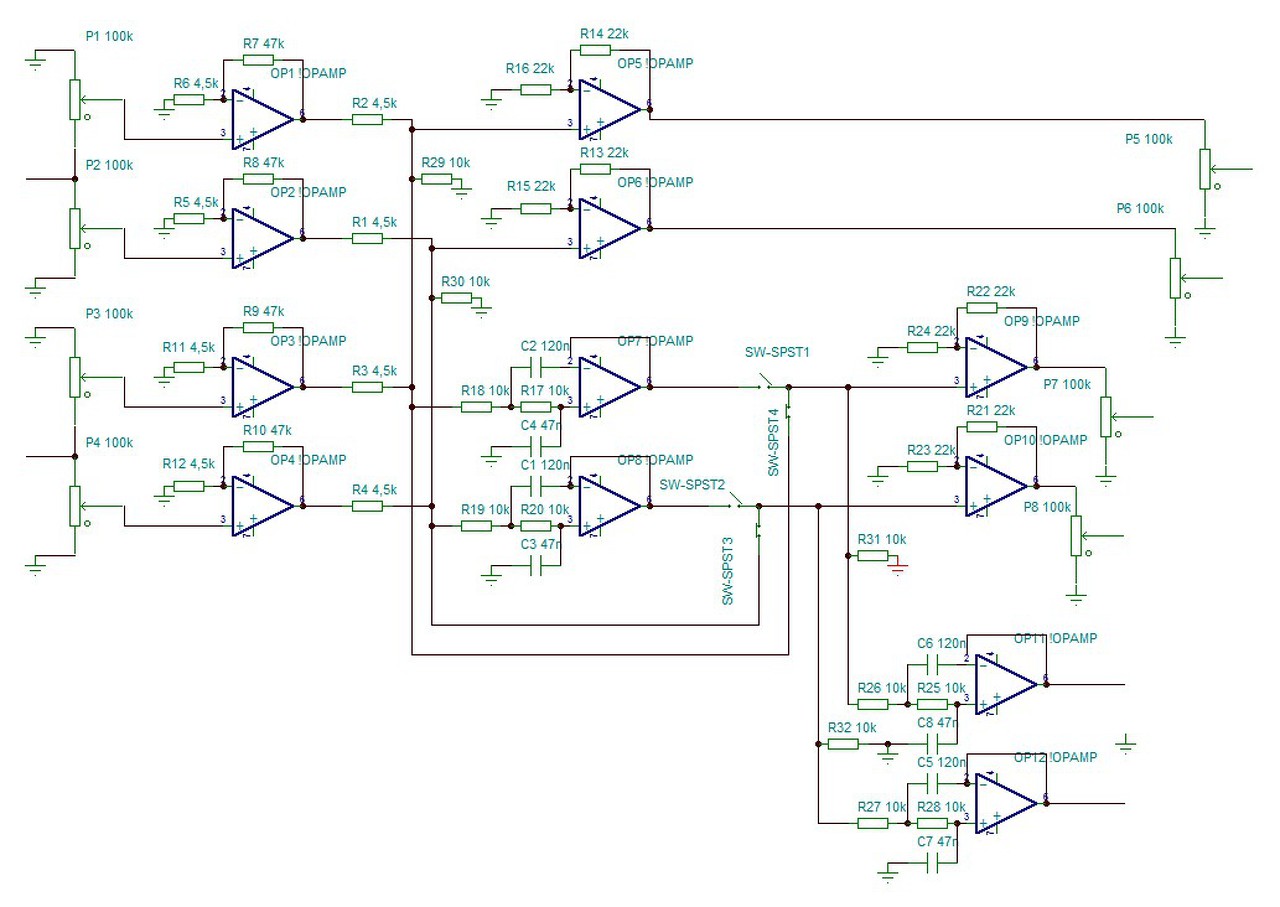

(#) frissadam hozzászólása Jan 16, 2018 /
Építettem egy komplett "rendszert". Arra lennék kíváncsi, hogy szerintetek mit lehetne javítani a kapcsolásokon? Mi az ami hiányzik ebből az előfokból.
(#) reloop válasza frissadam hozzászólására (») Jan 16, 2018 /
Szia! Annak érdekében, hogy az észrevételeimmel a helyes irányba tereljelek megtennéd, hogy pár szóba összefoglalod milyen elvárásoknak kell megfeleljen ez az előerősítő?
(#) frissadam válasza reloop hozzászólására (») Jan 17, 2018 /
A bemenet egy hangszínnel indul. Ez nincs a rajzon mert az külön téma. A hangszín egyből ide az első 4 potméterre csatlakozik egy panoráma kapcsoláshoz. Amin a 4 potméter valójában 2 sztereo. A 2 hangszínezett jelből csinál sztereót vagy qvadrót vagy monót ahogy épp tekergetem. A végén 4 végfokot hajtok meg amiből 2 darab váltható sima/szub üzemmódban lehetőleg egyező feszültség szinttel és ezek mellett van egy a 4 kimenettől független sztereó szub kimenet.
A földre húzó ellenállások hiányoznak a bemenetekről a rajz szerint. Valójában 10k földre húzó van minden panelen.
A kritérium, hogy szub váltáskor ne legyen alacsonyabb a jelszint és a váltás a másik 2 csatornát ne érintse.
A független kimenet használatakor ne változzon a másik 4 fokozat jelszintje.
A hozzászólás módosítva: Jan 17, 2018
(#) reloop válasza frissadam hozzászólására (») Jan 17, 2018 /
Ha nem akarod, hogy a potik sercegjenek, akkor előtte és utána tegyél be csatoló kondenzátort. A legkisebb bemeneti, vagy kimeneti feszültség is kiváltja ezt a hibát.
Az 5 és 6 számú műveleti erősítőből alakíts ki invertáló keverőt lásd ICa! A hangszín után amúgy is túlzás ekkora erősítés beállítása. Az 1-4 műveleti erősítőkre semmi szükség. A keverő fokozatnak adhatsz 3-5-szörös erősítést, többre nem hiszem, hogy lenne igény. Csak zajt és gerjedékenységet vinnél be vele.
A szűrőt kösd a keverő kimenetére, mert csak alacsony impedanciáról hajtva tudja a megfelelő átvitelt produkálni.
Az átkapcsoló fogadhatja a sima jelet a keverő fokozat kimenetéről és akkor feleslegessé válik a 9, 10 opa.
Az megfontolnám, hogy egy ilyen összetett rendszerben az aluláteresztő inkább állítható legyen.
Magyarázd el légy szíves, hogy a panorámára miért nincs szükség és ,hogy a keverőnek miért kellene invertálónak lennie?

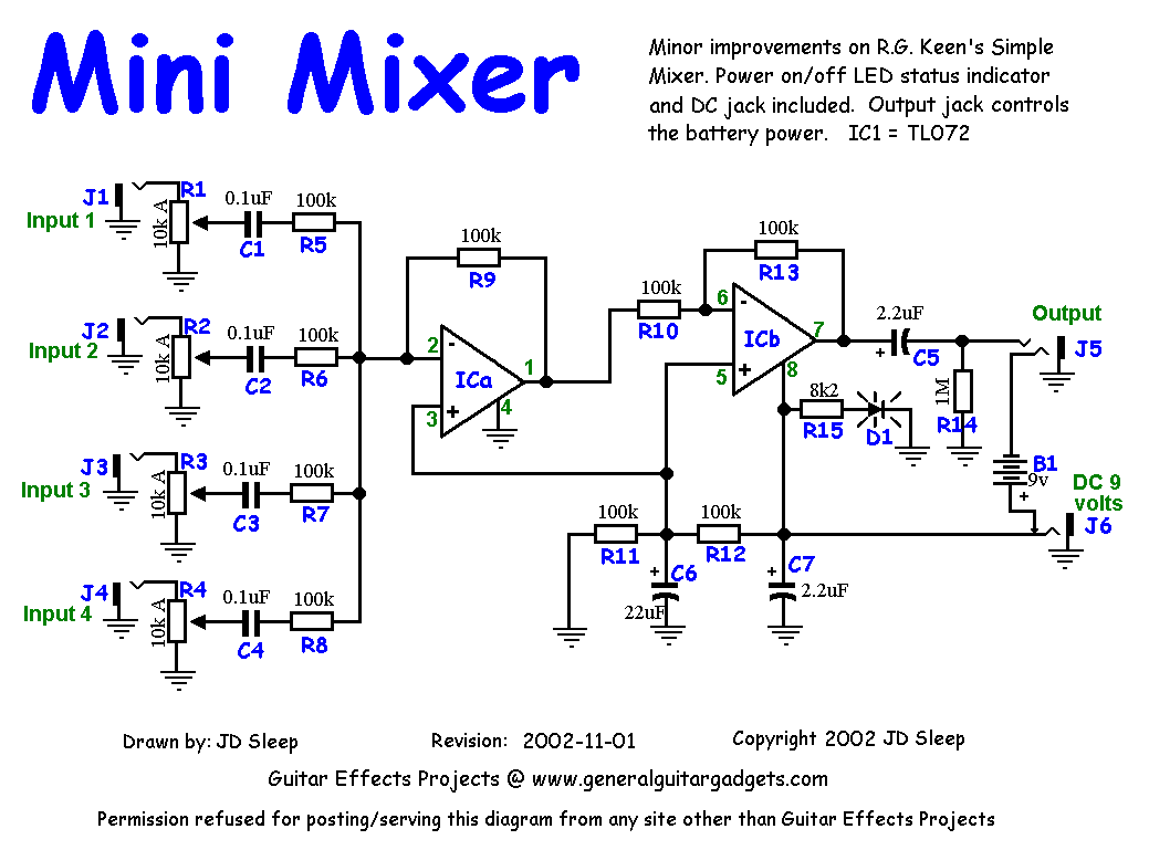

A belinkelt invertáló keverővel kevesebb a zaj és a torzítás, nem is beszélve a stabilabb működésről. A műveleti erősítők számával a gerjedés valószínűsége növekszik.
A panoráma szabályozás elvesztését nem tudom miből szűröd le.
Tanulmányozd a mellékelt ábrát!
