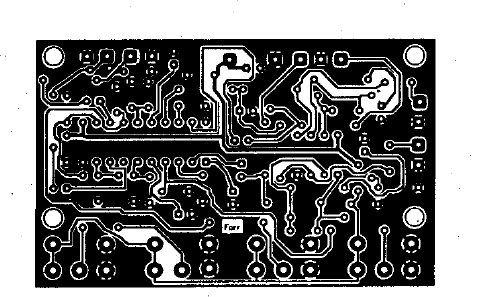

Nincs valakinek egy normális nyák terve lm1036-hoz? A sajátomban nem bízok.

(#) szabi83 válasza Darazsx hozzászólására (») Máj 26, 2006 /
7végén, ha lesz időm csinálok egyet, mert nekem is kellene

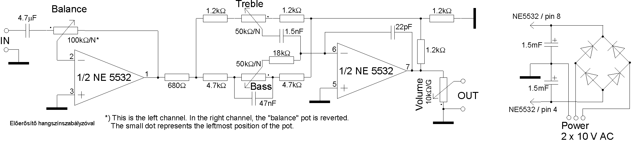

(#) dr_uhu hozzászólása Nov 29, 2006 /
Találtam egy rajzot itt a HE-n rajz Ez pont jó lenne a GainClone kistesóhoz (mindkettő szimmetrikus tápos)
Kérdésem az lenne hogy van-e valakinek hozzá nyákrajza? Megépítette-e már valaki? Ha igen, milyen tapasztalatai voltak a kapcsolással?
Ennek az IC-nek (NE5532) +-10V tápfesz kell. Meg lehet oldani ezt egy 20V-os trafóval és egy feszültségosztóval nem?

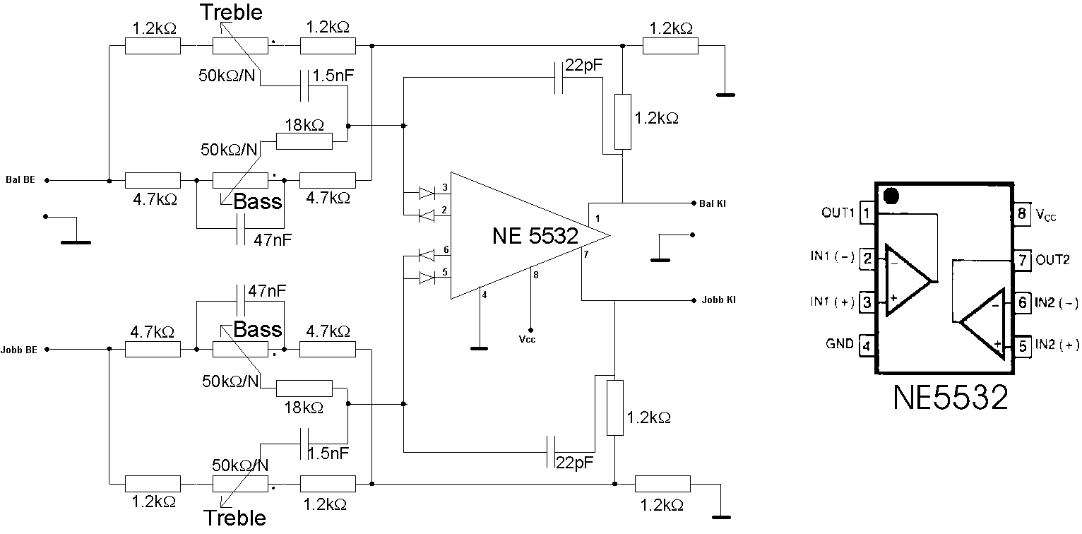

(#) dr_uhu hozzászólása Nov 30, 2006 /
Elég érdekes a kapcsolása ennek az IC-nek.
A + tápfesz a + tápfeszhez, -tápfesz az IC földre. Valódi föld a bal és jobb + bemenetre, jel a bal - bemenetre, bal kimenet a hangszínszabira majd a jobb - bemenetre, jobb kimenet a végfokra. Tud ez a kapcsi földhöz képest +- jelet is kezelni? (mert + és - bemenetek vannak de a +ra föld van kötve)
(#) dr_uhu hozzászólása Dec 1, 2006 /
Szerintetek működne ez a kapcsrajz? Valaki megnézné nekem ezt a kapcsolást vmi kapcsitervező programban hogy jó-e?
(#) szabi83 válasza dr_uhu hozzászólására (») Dec 1, 2006 /
írd le mit szeretnél, mire akkarod kötni, segítek.
