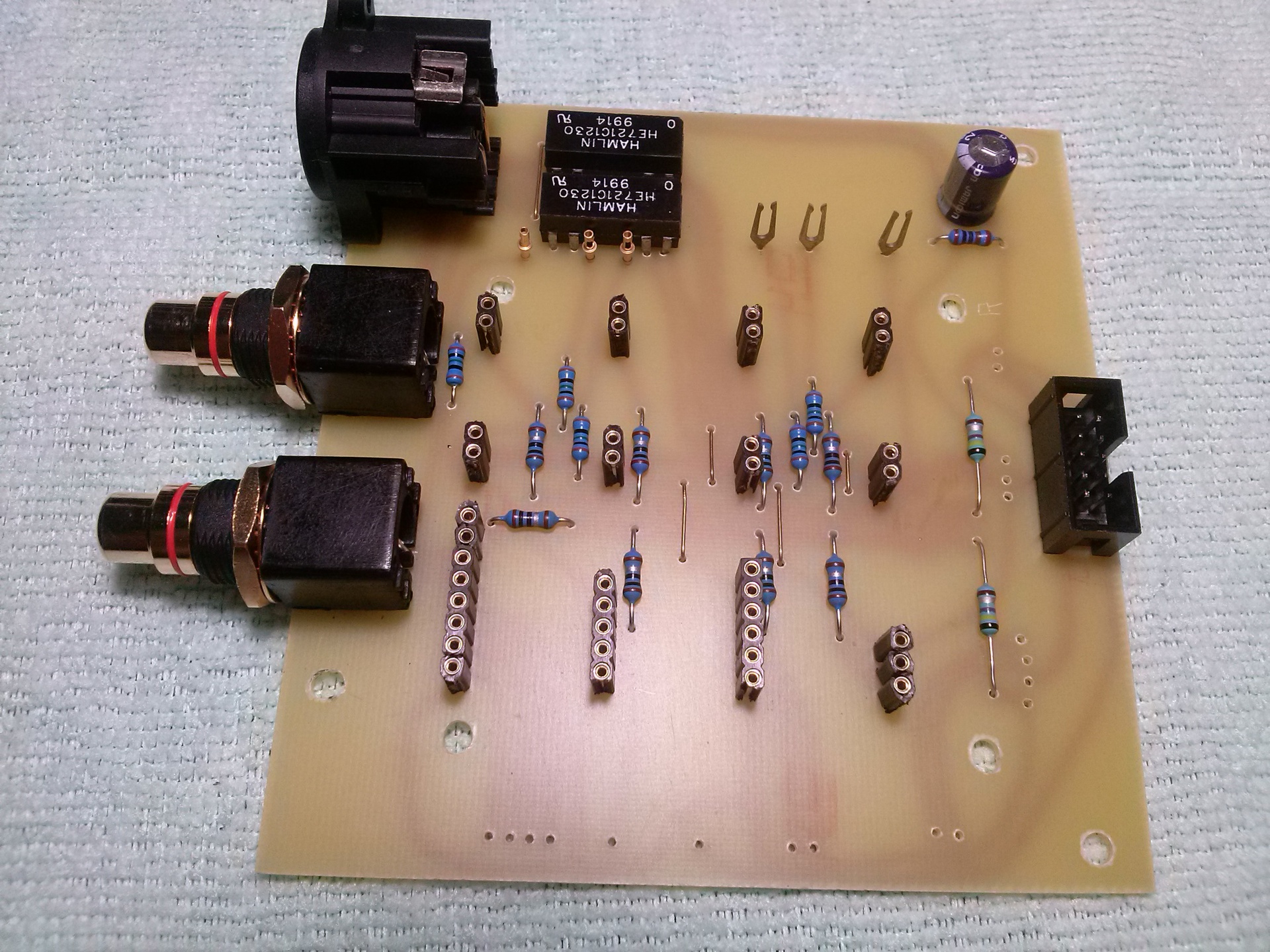

(#) mateatek válasza mcc hozzászólására (») Aug 23, 2023 /
A csatolt nyák képén van alkatrész kötve rá.
(#) mcc válasza mateatek hozzászólására (») Aug 23, 2023 /
Pedig nem kellene.

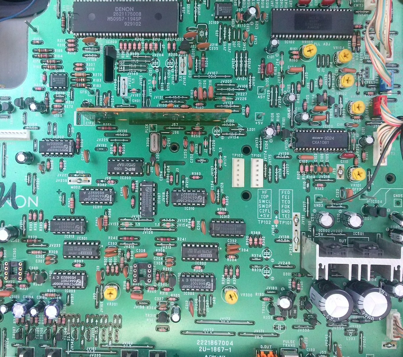

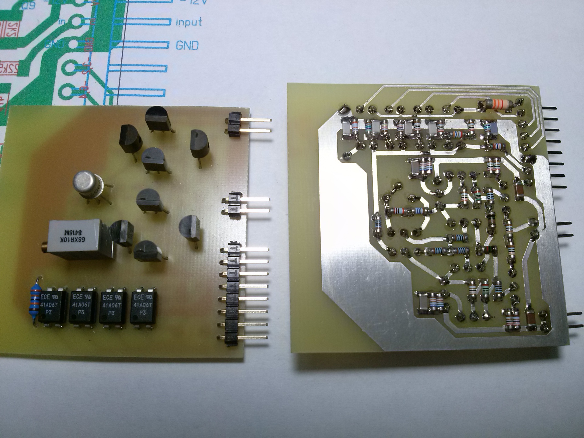

(#) Karesz 50 válasza mcc hozzászólására (») Aug 23, 2023 /
Azt mondod vezessem el külön a referencia pont GND-jét a szűrőkondik GND-jéhez? Vagy inkább a bemeneti GND-hez az "input buffer" nyákon.
A Denon mérnökei kísérleti úton döntötték el, hogy a jelföld mely pontokon csatlakozzon a teleföldhöz. Jó néhány helyen átkötések vannak és némelyiket hozzá forrasztották. Remélem jól látszik a képen.
(#) mcc válasza Karesz 50 hozzászólására (») Aug 23, 2023 /
Szerintem igen. Én ugyan sosem használtam árnyékolásnak nyákfóliát, de mindig csillagpontos megoldásra törekedtem. Eddig nem is volt gondom sem földhurokkal, sem zajjal soha.

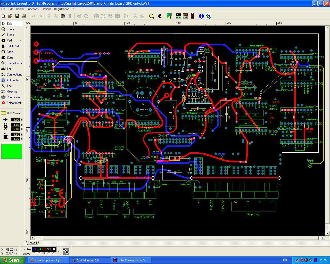

Ha megnézed a "main board"-ot, itt szerintem nem lehet a csillagpontos megoldást kialakítani.
Ha mindegy egyes panel GND-jét külön-külön vinném el a csillagpontba, akkor ezeken a fóliákon egymástól eltérő zavarjelek alakulnának ki a referenciapontokon (a neminvertáló bemeneteken). Sorosan felfűzve a kimenettől a bemenet felé, az esetleges zavarjelek egymáson lebegnek. Ez így biztosan nem érthető mire is gondolok.

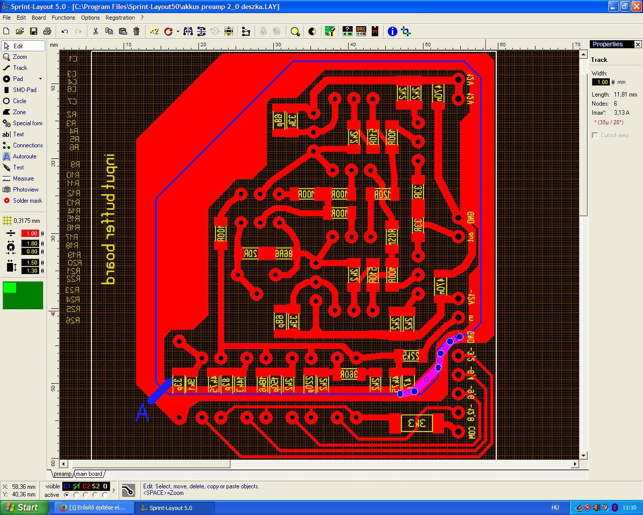

(#) Karesz 50 válasza Karesz 50 hozzászólására (») Aug 23, 2023 /
Itt a hurok kerülete 160 mm, a lezáró ellenállástól a GND-ig 12 mm.
Kérdés, vajon mekkora áram tud indukálódni ezen a hurkon és mekkora feszültség jut ebből a 12 mm-es szakaszra.
Végső soron "A" helyen meglehet szakítani a hurkot... esetleg néhány tized Ohm-mal a megszakítást áthidalni.
De az is lehet, hogy bolhából csinálunk elefántot. Most nulla brumm van hangszórókon (fülre)... némi sustorgás hallatszik teljes hangerőnél... ez valószínűleg a 3,6 V-os Zenerek miatt van, ezeket majd LED-ekre cserélem.
Ha itt lesz a nyák majd kivallatom.

(#) deebo válasza Karesz 50 hozzászólására (») Aug 23, 2023 /
Én megszakítanám az "A" helyen.
(#) Karesz 50 válasza deebo hozzászólására (») Aug 23, 2023 /
Minden épkézláb javaslat ki lesz próbálva. Ez deszkamodell, össze lehet kókányolni... azért van.

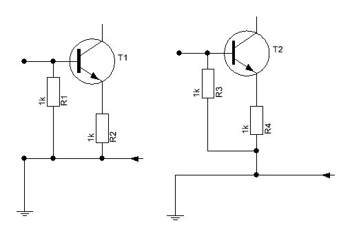

(#) pucuka válasza Karesz 50 hozzászólására (») Aug 23, 2023 /
Mindegy nagyjából hol szakítod meg, lehetőleg úgy ahogy rajzoltad.
A bemeneteknél is vigyázni, ahogy az ábrán, a jobboldali megoldás jó. A nyíl a zavaráram útját mutatja.
A hozzászólás módosítva: Aug 23, 2023
(#) Karesz 50 válasza pucuka hozzászólására (») Aug 23, 2023 /
Oké, de rajzold hozzá légy szíves a feszültség generátort is (ami az emitterkövetőt vezérli).
Akkor szerintem egy másik (harmadik) megoldás lesz helyes.

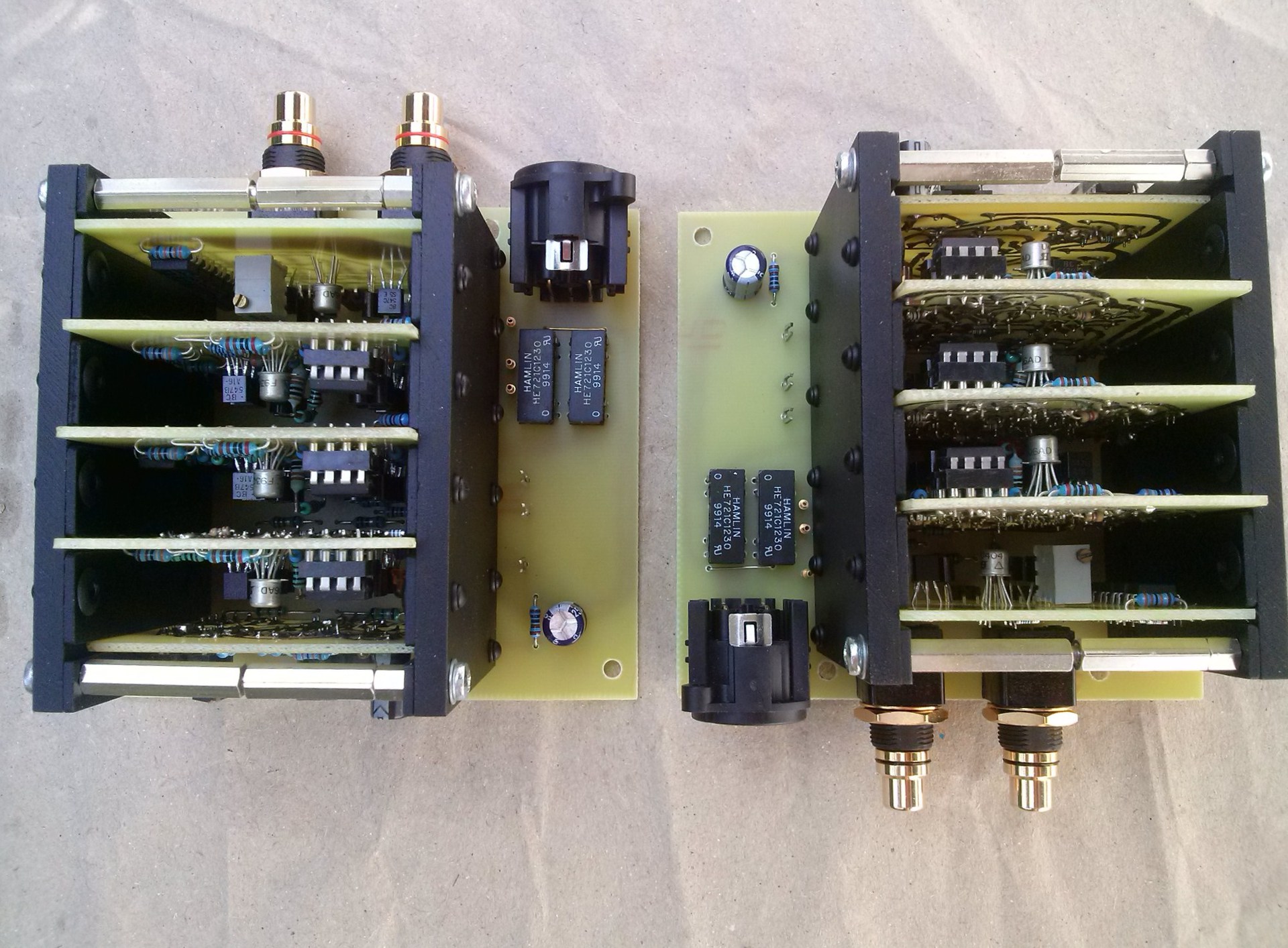

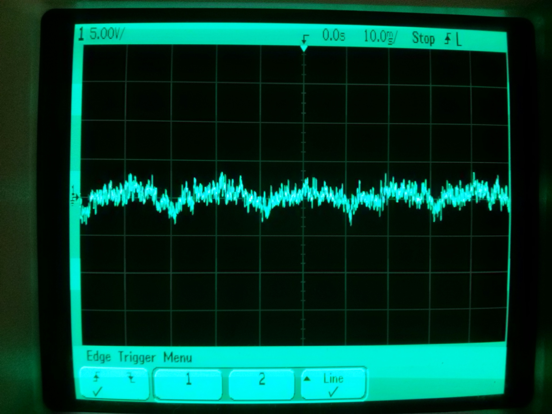

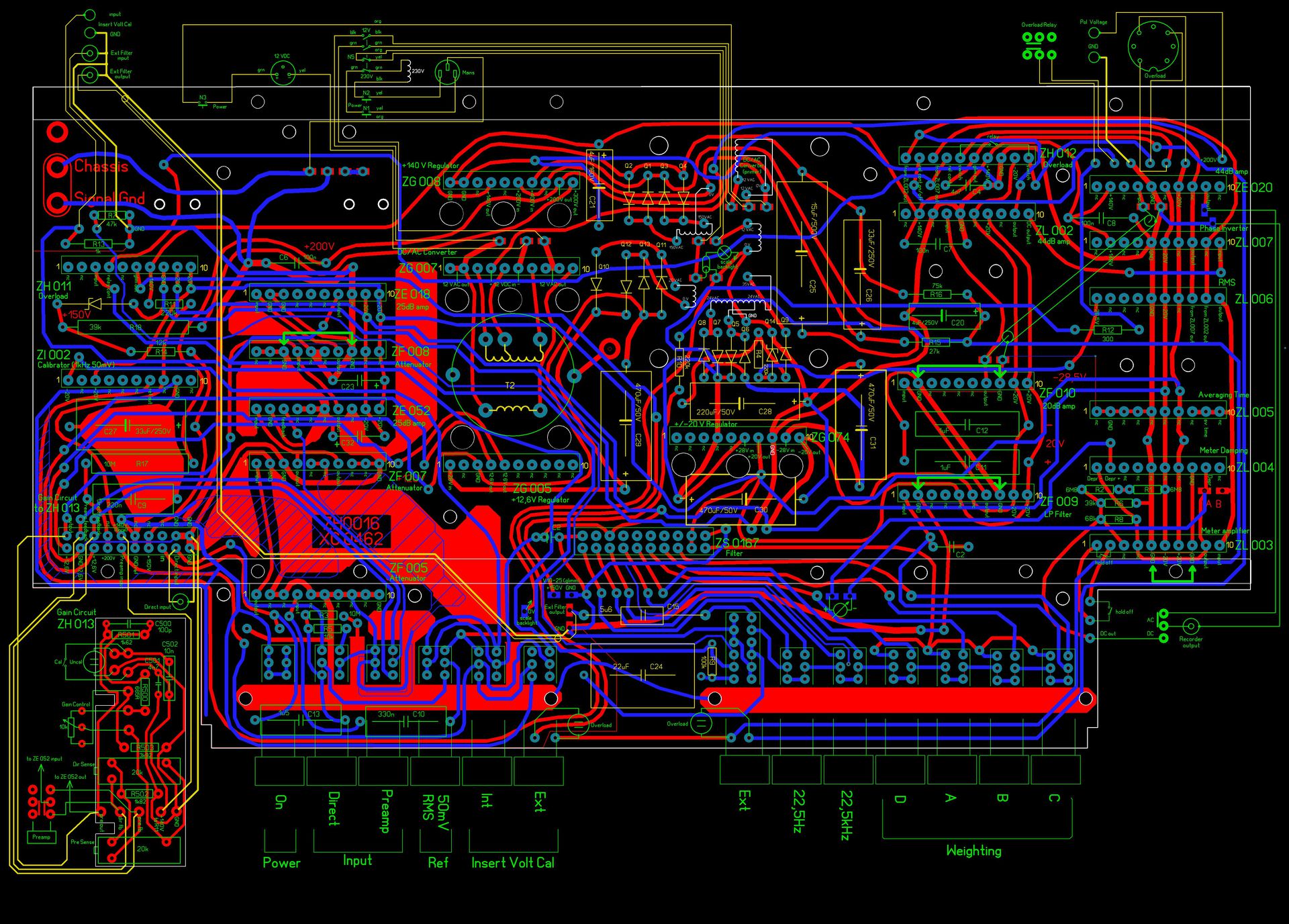

(#) Karesz 50 hozzászólása Aug 23, 2023 1 /
Bocsi, hogy untalan-unásig "szórakoztatok" itt mindenkit, de nem tudom megállni, hogy ezt még megmutassam. A példaképem, a Brüel and Kjaer.
A képek sorszámán látszik, hogy most készült fotók. 10 uV-os méréshatárban, rövidrezárt bemenettel, "rec out" kimeneten mért brumm (114 dB a teljes feszültség erősítés) és 14 Vpp-t mutat a szkóp a skála végkitérésénél.
A másik kép, hogy nem csalunk. Jól látszik a skála alatti lámpasoron, hogy 10 uV-os méréshatár glimm-je világít.
Mint már többször említettem, itt nem csillagpontos a GND, hanem fel van fűzve.
A ZF 008, ZF 009, ZF 010, ZL 003 nyákoknál megszakítják a földvezetéket és a nyákon viszik.
A sárga vonalak vezetékes áthidalások. Nincs teleföld, nincs hókusz-pókusz, csak tudták mit hogyan kell csinálni.

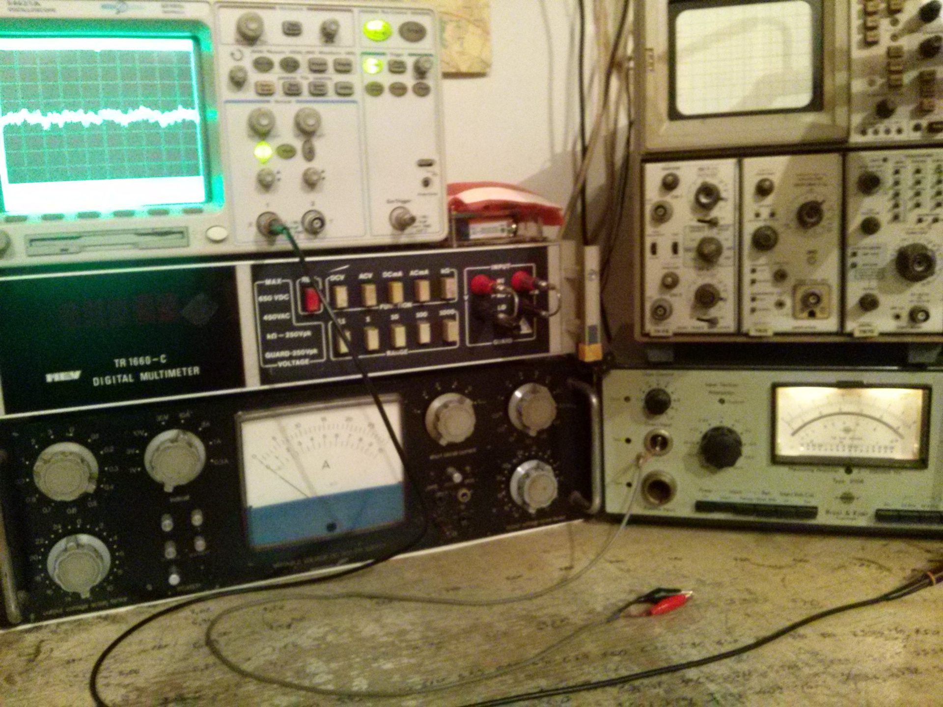

(#) Karesz 50 válasza deebo hozzászólására (») Aug 23, 2023 1 /
Igen, ezt már én is észrevettem és meg is szoktam ejteni ezt az ellenpróbát, hogy rövidrezárt bemenettel mit mutat a szkóp. És erre mutattam azt az érdekes jelenséget, hogy az akkumulátoros tápegység tápfeszébe - ami nincs is galvanikus kapcsolatban a hálózattal - egyértelműen belelátszik a DVD a kapcsolóüzemű tápja, ami egyébként a zenei jelben elvész/észrevehetetlen, mert olyan kisszintű.
A Brüel kimenetén nincsenek olyan jellegű zavarok, mint a szkóp kábelen... de ha mégis, könnyen tettenérhetőek. Megszűntetem a zavarjelet, lemegy a mutató, visszakapcsolom, felmegy. Néhány uV feszültségesést ki lehet vele mérni egy bizonyos fóliaszakaszon. Csak sokáig működjön még hibátlanul.
