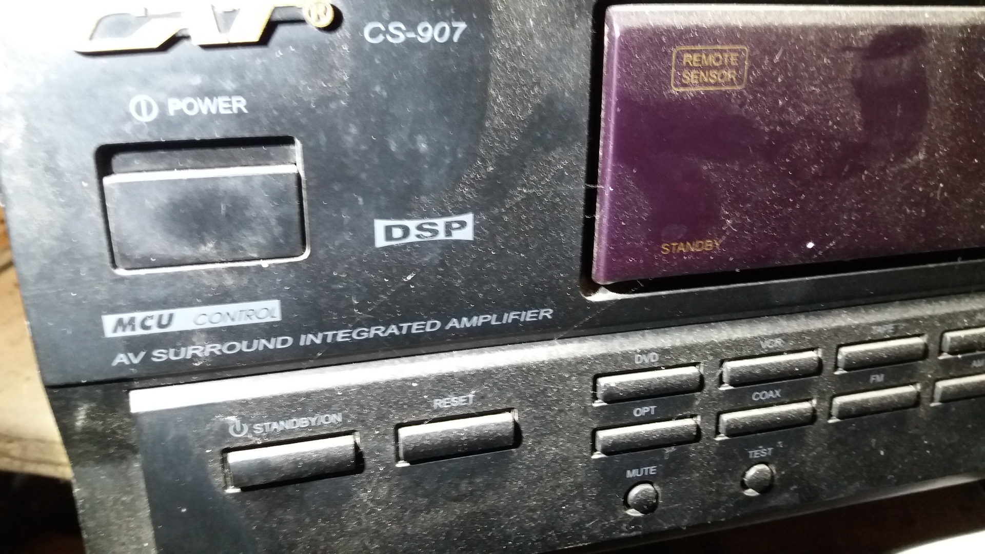

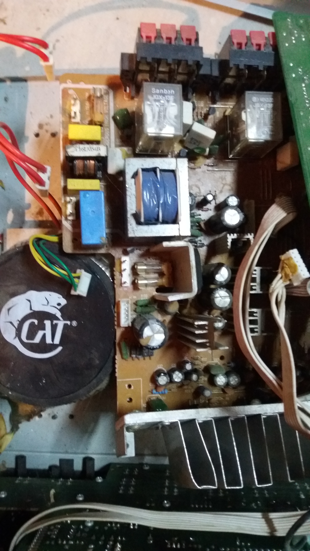

Egy CAT CS-907 házimozi erősítő tápja nem indul el.
Valakinek tippje, esetleg rajz jó lenne.
Főtrafó direktre kötve jónak tűnik.
A relé 230 Voltra húzna be. Az egyik lábán megvan, a másikra már nem jut el. Biztosítékok jók.
Előre is köszönöm.

(#) dB_Thunder válasza tomszojer hozzászólására (») Nov 24, 2021 /
Talán a reléé??? Megvan vezérelve egyáltalán?

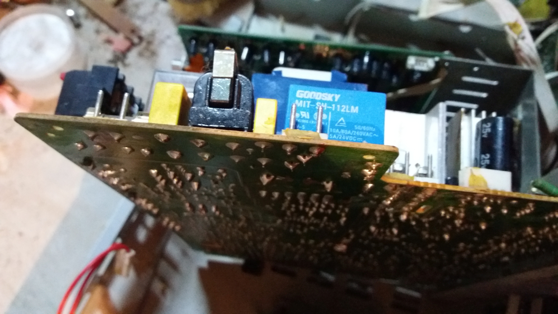

(#) tomszojer válasza GARFIELD13 hozzászólására (») Nov 24, 2021 /
Köszi szépen!!
A második oldalon a JOX-14FC relé nem húz be.
A 3-as lábon és a CN201 csatlakozó 1-es pontján megvan a 230 Volt. Tehát a balra mellette lévő trafó lábain is. A relé 3-as, 4-es lábait nem merem rövidre zárni, mert biztosan oka van, amiért nem kap vezérlést.
Jó lenne tudni, mennyit ad le a trafó nagyobbik szekundere, de az nincs feltüntetve.
Kis segítség kellene, hol kezdjem.

(#) tomszojer válasza GARFIELD13 hozzászólására (») Nov 25, 2021 /
Régen néha csinált olyat, hogy csak WELCOME volt.
Ilyenkor le kellett húzni a tápcsatlakozót, visszadugni és ment tovább egy darabig.
Ha nincs tipp a relévezérlési hibára, akkor először is átnézem a forraszokat.

(#) reloop válasza tomszojer hozzászólására (») Nov 25, 2021 / 1
Szia! A kék szigetelésű kis transzformátor állandó üzemű, arról megy az U11 feszültségstabilizátor ami 5 V-tal táplálja a rendszervezérlőt. Ellenőrizd az 5 V-ot és mérd meg a stabilizátor bemenő feszültségét is! Az egyben a relé tápja, itt 12 V körüli értéket várunk.

(#) tomszojer válasza reloop hozzászólására (») Nov 26, 2021 /
Feszültségstabilizátor bemenő 21 Volt, kimenő nulla Volt.
Talán ő lesz a bűnös?
Remélem csak ennyi..
Köszi szépen!!
Üdv: Tom.
(#) tomszojer válasza reloop hozzászólására (») Nov 27, 2021 /
Kicseréltem a feszültségstabilizátort.
Indításkor kicsit elkámpicsorodtam, mert nem történt semmilyen változás.
Az IC kimenetén megjelent 10 Volt.
Természetesen le voltak húzgálva a csatlakozók, hogy a panelt ki lehessen fordítani.
Visszaraktam mindet és indításkor relé behúz és WELCOME.
Funkciók működnek, tehát úgy tűnik ez a része jó lett.
Ezután jöhet a hangpróba.
Nagyon köszönöm a segítségedet!!
Üdv: Tom
(#) reloop válasza tomszojer hozzászólására (») Nov 27, 2021 /
Az stabilizátor kimenetén terheletlenül megjelenhet a névlegesnél nagyobb feszültség. Nem árt azért ellenőrizned az összeállított készülékben az 5 V-ot. Ha ettől nagyobb a stab. kimeneti feszültsége, az tönkre teheti a vezérlő IC-t.
Sajnos összeállítva is 10 Volt.
A stab IC bontott, lehet hogy nem megfelelő.
Még berakás előtt lepróbálok egy másikat.
Ha nem találok olyat ami 5 Voltot ad, akkor rendelek bele újat.
Köszi.
