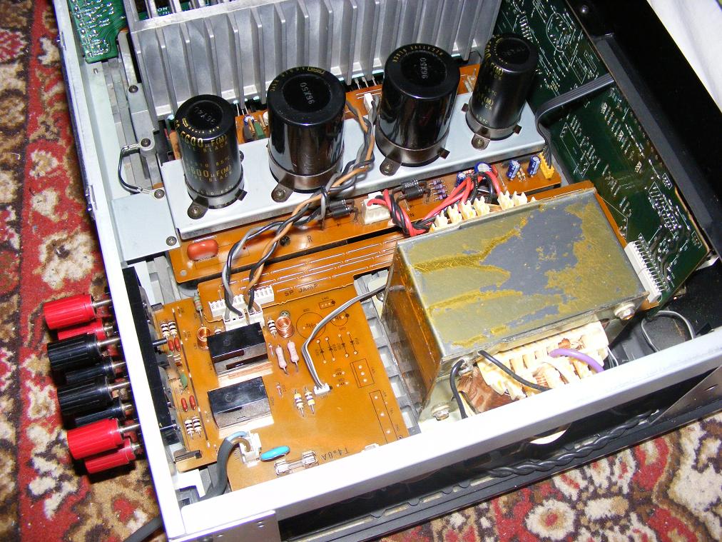

(#) KMarci válasza szamóca hozzászólására (») Júl 14, 2008 /
Na most ott tartok, hogy a táp és végfok panelban kimértem minden ellenállást, félvezetőt és elkót és jónak tűnnek, kipróbáltam minden be és kimenettel, mindenféle képpen.
Még a lemezjátszó előerősítőjével is kipróbáltam, ami nem tudom mennyire független a többi csatorna előfokjától, de ugyanúgy fennáll a hiba és fejhallgató esetében is, de sajnos sokra ezzel sem megyek, mert egyértelmű volt, hogy így lesz.
A táp panelon van a hangfal kimenet is és onnan jön egy 3 eres kábel a fejhallgató kimenethez. Sosem értettem mért kell oda is a végfok, mért nem jó az előfokról kapnia (valaki elmagyarázhatná), akkor biztonsággal megállapítható lenne ennyiből, hogy melyikkel van a baj.
Kb 10kHz-ig legalább olyan hangosan serceg a rossz oldal, mint amilyen hangos a mérőfreki (hangminta). (Olyan sercegésről van szó, mint amikor nagyon poros potit tekerget az ember, csakhogy ez egy helyben áll) 10kHz felett pedig a frekvencia növekedésével egyre inkább gyengül ez a sercegés.
Próbáltam külön a két csatornát és ugyanannál a hangerő állásnál kezd el durván torzítani a rossz csatorna is, mint a jó, pedig közel sem jön ki belőle akkora teljesítmény. Az előerősítőnek nem szabadna torzítani még max hangerő állásnál sem, főleg, hogy az integrált hangkártyából 650mV jön ki.
A végfok egyik csatornájának diódái, pufferei és tranzisztorai hajtástól függően langyosodnak a másikéi hidegek maradnak. Szerintem a rossz oldalé nem langyosodik, mivel ott nincs normális kimenő teljesítmény, max 10 watt jöhet ki belőle saccra akkor, amikor a másikból már a névleges.
A végpanelon van 1-1 mérőpont oldalanként, 7mV van alájuk írva, ez bemenő jel nélkül 1mV, névleges teljesítmény körül 20mV, viszont a hideg oldalon mindig marad 1mV körül ez az érték.
A rossz csatorna kimenetén 50Hz-es mérőjellel a feszültség 450mV, míg a jóén ugyanennél a hangerőállásnál 4500mV.
Még azt tervezem, hogy kimérem a többi kondit a végfokban, az egész előerősítő panelt kiveszem és átnézem+beírom nemsokára, hogy a mérőpontok hol helyezkednek el az végerősítő áramkörben.

(#) KMarci hozzászólása Júl 14, 2008 /
A mérőpontok a pozitív tranzisztorok emitter körében vannak, gondolom visszacsatolás.

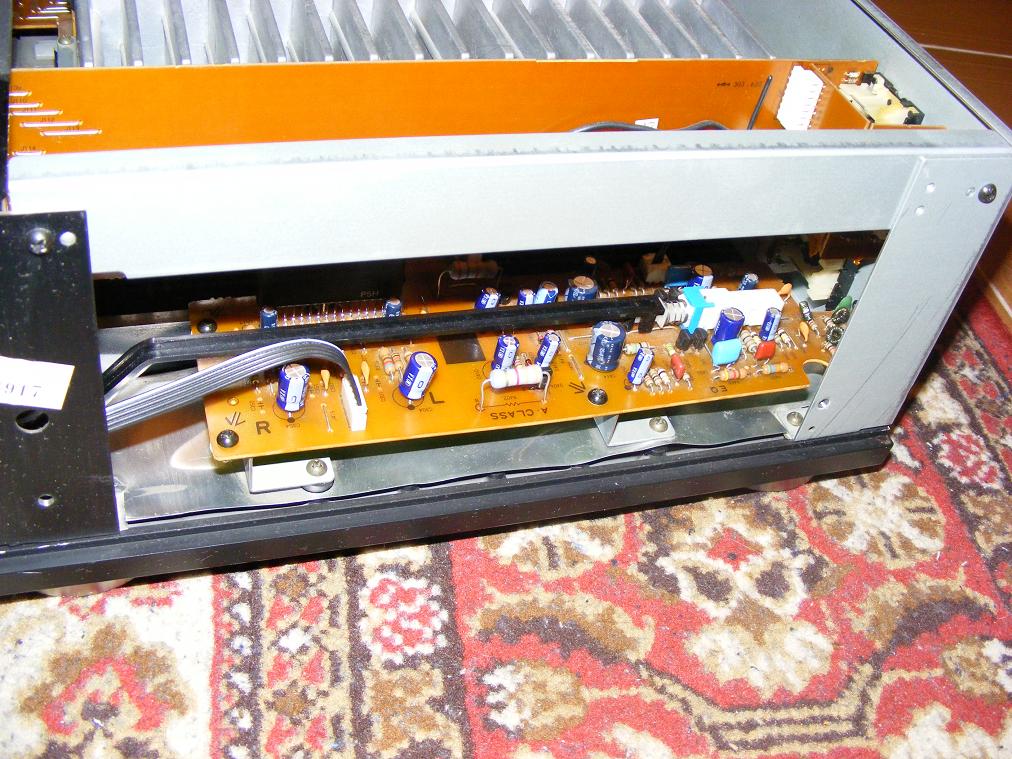

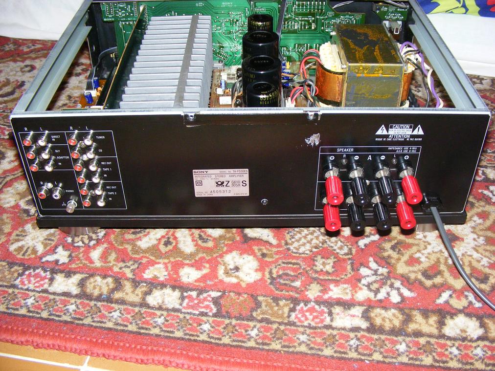

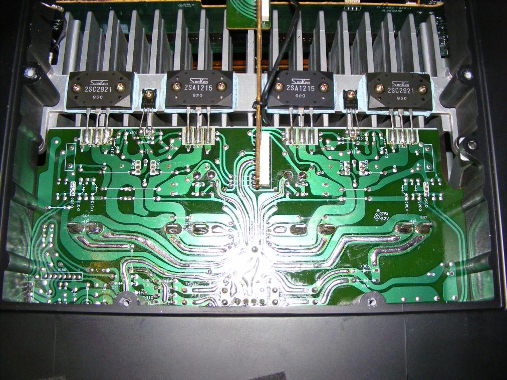

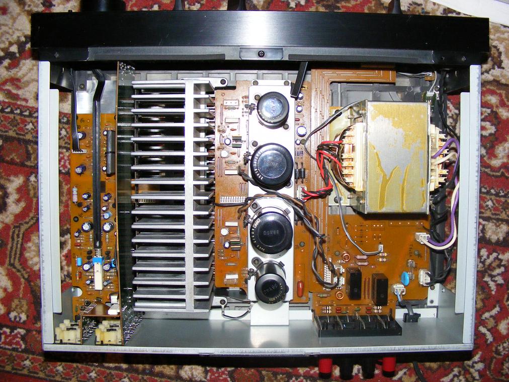

Mellékelek pár képet az erősítőről.

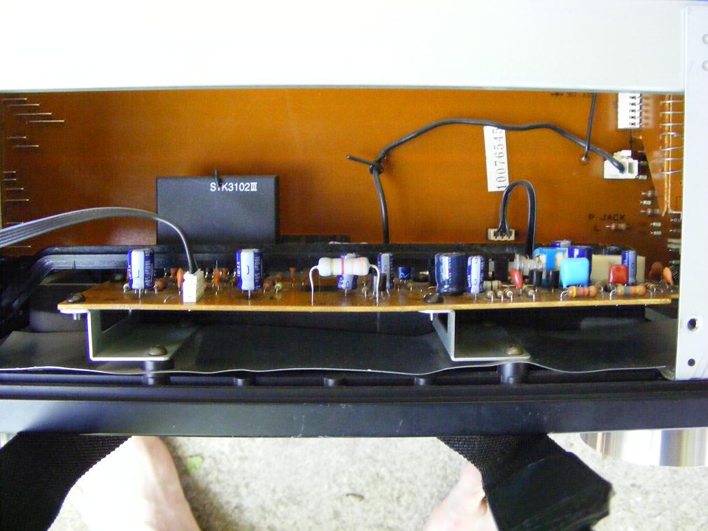

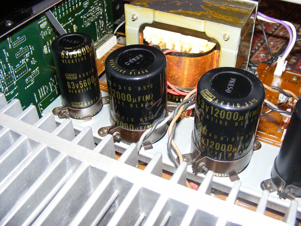

ja és még olyat akarok, hogy a panelban hagyom a vég és meghajtó tranyókat de tömör utp kábellel bétát mérek rajtuk multiméterrel
az erősítő előlapi panelja is elég komoly, nem tudom az mit csinálhat, ott csak a kimenet, bemenet és felvételi kimenet választók áramkörei lehetnek?
+másik 4 kép
(#) szamóca válasza KMarci hozzászólására (») Júl 15, 2008 /
Értem, szóval nincs szkópod. Így nehéz lesz behatárolnod a hibát. Nem tudtam pontosan leolvasni a tipusszámot, de azt látom hogy ES (esprit) magasabb kategóriás cucc. Valahonnan nem ártana lealább egy rajzot beszerezni róla. Találgatásokba nem igen bocsájtkoznék, de a visszacsatoló ág alkatrészeit tüzetesebben átvizsgálnám.
Más:
„A táp panelon van a hangfal kimenet is és onnan jön egy 3 eres kábel a fejhallgató kimenethez. Sosem értettem mért kell oda is a végfok, mért nem jó az előfokról kapnia (valaki elmagyarázhatná)”
A fejhallgató kimenetet álltalában a hangdoboz kimenetről táplálják egy soros pár100Ohm 1-2W-os ellenálláson keresztül. Az igaz hogy így a végfok torzított jele kerül a fülesre, de így megspórolnak egy füles erősítőt. A nagy töbségnek valjuk be, nem igen van igénye ettől jobb füles minőségre. Akinek meg igen, az úgy is vesz egy külön erre a célra készült eszközt.[quote]

ja egyébként rubycon, nichicon és elna elkók vannak az előfokban
egy rubycon van, az 100 mikrós és az egyik multiméterem 160at, a másik 75-80at ír rá
két 4,7-es elnára pedig az egyik 4-4et, a másik 7-7et, elég veszett
a nagyobb tévedéseket ejtő egy maxwell mx25-210
a másik pedig egy maxwell mx25-304

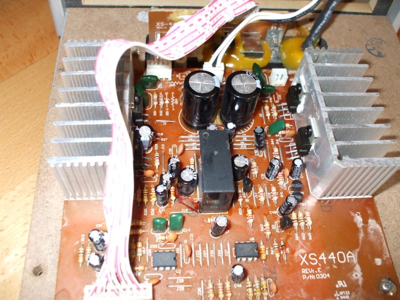

Na megcsináltam a képeket.Remélem így jobban tudtok segíteni.A probléma pedig az hogy az egyik kimenetén olyan hang jön ki mint az fm rádió zúgása.A sub része pedig folyamatosan zúg.Közben kicseréltem az egyik tda 2030 ict ennek az lett az eredménye hogy a rossz kimeneten most már ugyanolyan hang van mint a subnál.Még azt vettem észre hogy a jobb oldali hűtő iszonyatosan melegszik a bal hűtővel ellentétben.Pls help

(#) lapose válasza beni hozzászólására (») Aug 25, 2008 /
A képen 4 TDA-t látok. Mivel azt írtad, hogy 2.1-es valószínű 2 szimpla és egy hídkapcsolású van rajta. Mérni kellene a feszültségeket anélkül elég nehéz segíteni!
A TDA-k meghajtás nélkül nem szoktak melegedni vagy gerjed ,vagy hibás valamelyik!
