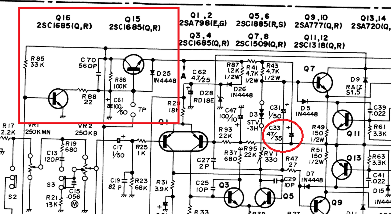

Egy Scott 410a erősítő produkálja ezt a hibát:
: Bekapcsoláskor a hangszórók membránja egész erősen kitér és utána visszaáll eredeti pozícióba, a kivezérlésmérő mutatója is kitér ebben az időben . Ez tart olyan 3.4 mp ideig és utána a hiba megszűnik . ezután teljesen jól működik. A következő bekapcsolásnál újra ugyanez a hiba. Mértem egyenáramot az erősítő kimenetén amikor a hibát produkálja bekapcsolás után és 1- 5 volt között mutatott a műszer. Utána semmi egyenáramot nem produkált működött rendesen. Tud valaki ebben segíteni?

Ez be/kikapcsolási koppanásgátló áramköri hibájára utal, nincs némítása ki/bekapcsoláskor. Az Elektrotanyán ott van a szervizkönyve, de nem tudtam ide feltenni, mert nagyobb a fájlmérete a megengedettnél. A rajz szerint van benne koppanásgátló áramkör, a szervizkönyvében a 8. oldalon találod a végfokkal együtt a rajzát. Alul, az F4 -től kezdve végig kell követni azt a kört. De először azt ellenőrizd le, hogy világítanak-e a műszert megvilágító izzók? Ha nem, akkor valószínűleg elszállt az F4 -es, 315mA -es lomha biztosíték. Az a feszültség kell a némítás működéséhez is. Jelöltem neked az érintett részeket. A hozzászólás módosítva: Ápr 23, 2016

Tégy voltmérőt a Q15 bázisán lévő TP mérési pontra! Milyen a feszültség felfutása? A C61 miatt nem lehet túl gyors, ha nincs kiszáradva.
A jelölt áramköri részeket kell megnézni.
Az elkók már lehet, hogy ki vannak száradva. Izzók mennek? F4 jó? Ja, persze... anélkül nem is szólna... A hozzászólás módosítva: Ápr 23, 2016
Köszönöm . A jobb oldali műszer izzója nem világít, átnézem a biztosítékokat és azt a koppanásgátló áramkört.
F4 nélkül Q16 nyitva van, ha jól látom.
Gyanakszom én is az elkókra mivel jó régi készülék, és nem volt használva szerintem jó pár éve.
Járasd egy kicsit, hagy formázódjanak az elkók, nem kell mindjárt kidobálni őket
