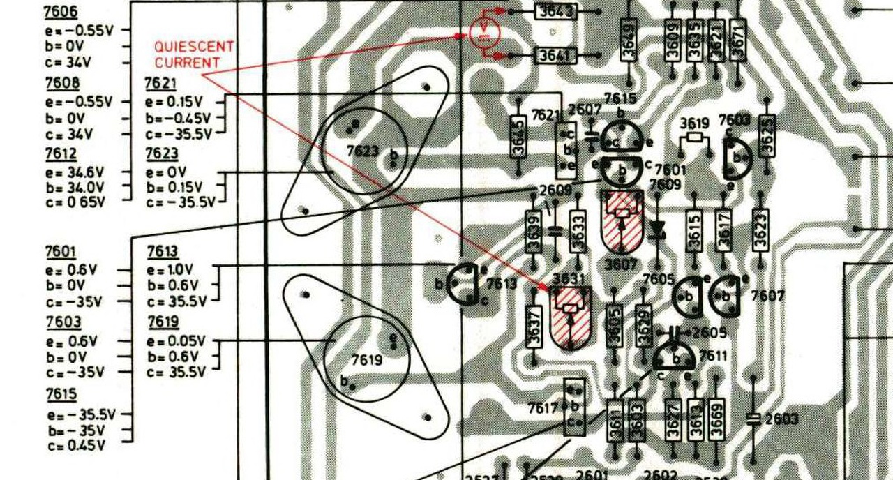

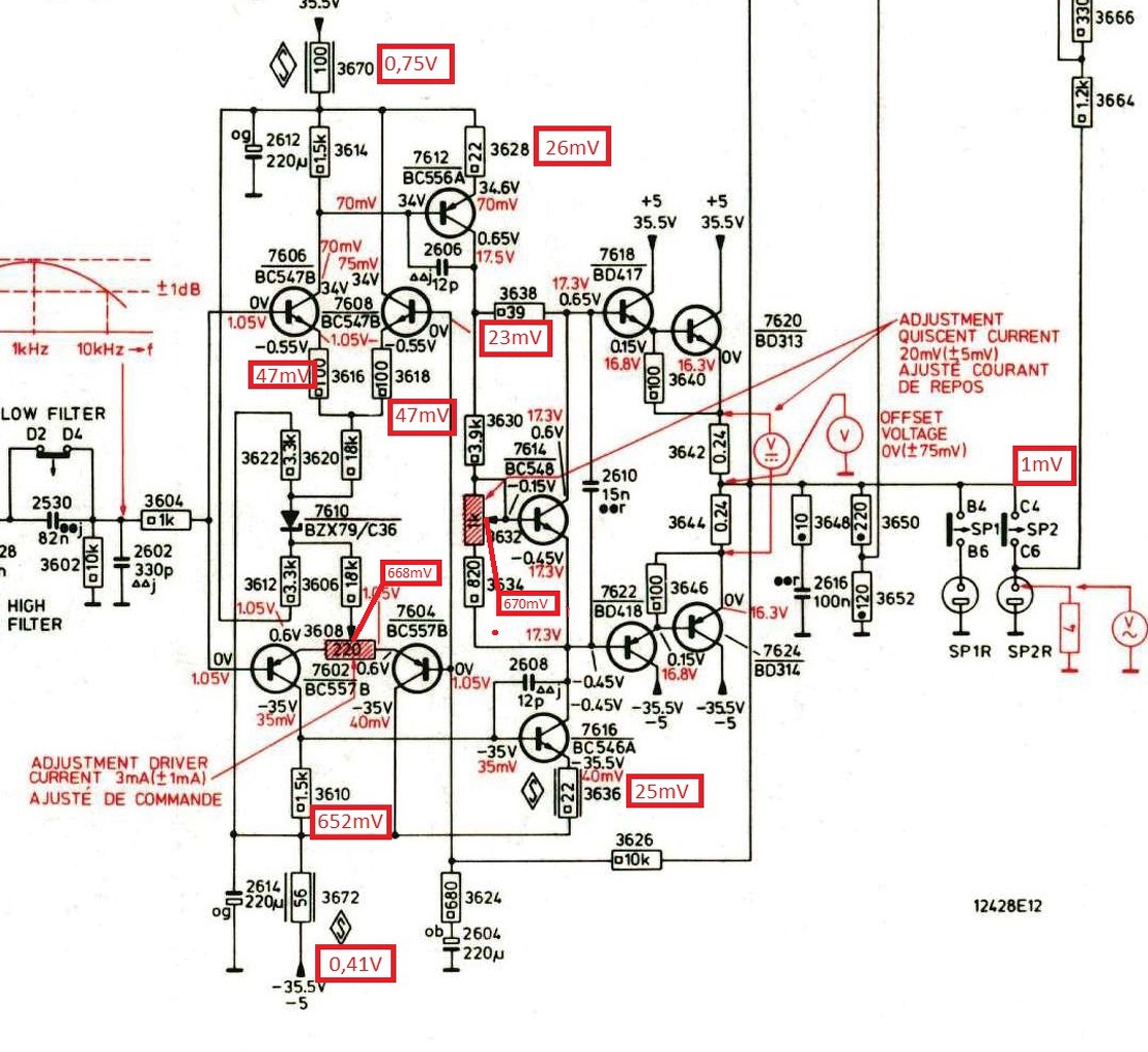

(#) djcaveman hozzászólása Márc 20, 2016 /
Sziasztok. Adott egy Philips 22AH777 rádiós erősítő.
Mindkét oldali végfok hibával került hozzám. Illetve azt mondták, hogy nincs más gond. Az eredeti véget MJ15003, MJ15004-el helyettesítettem( ez volt itthon) , a meghajtókat is 2SD, 2SB párral ami mind fesz, mind áram értékben megfelelt. A maradék hibás tranzisztorokat pedig BC 546 - BC182-re, BC556 - BC558-ra cseréltem. Az egyik oldal élesztése simán ment. megfelelő nyugalmit állítottam be a service manual alapján. Viszont a másik oldal ha megfeszülök sem akar összejönni. Mellékelek két képet feszültség értékekkel. A rajzon megjelölt feszültségek értékek az ellenállásokon mérhetőek, kivéve a kimeneti feszültség, a Zenner diódán mért feszültségek, és a trimmer potik közepén ezek értelemszerűen a GND-hez képest van mérve. Valakinek ötlete? Ha valamilyen feszültség értéket mérnem kell még, szóljatok.

(#) reloop válasza djcaveman hozzászólására (») Márc 20, 2016 /
Szia! Mi is a problémád?
Azt írja a drivert állítsd 3±1mA-re, a "jó" 1,2mA, a rossz 14mA a 22ohm ellenálláson eső feszültség alapján.
(#) djcaveman válasza reloop hozzászólására (») Márc 20, 2016 /
A rossz oldalon ha beállítok 66mV ot, akkor ugye ez pont 3mA a 22ohm-on. Viszont ekkor a nyugalmit nem lehet 5mA felé vinni, illetve ha a kimenetre hangszórót kötök, egy 47 ohmal sorosan, akkor már összeomlik a vég. a védelem reléje ki-be kapcsol.
Ha nem tudod felvinni a nyugalmit, akkor rossz, vagy rosszul beültetett tranzisztorod van még.
Ha nem találod, írd rá a rajzra a tranzisztorok bázis és emitter-feszültségét testhez képest, jelöld a negatív feszültséget!

(#) djcaveman válasza reloop hozzászólására (») Márc 21, 2016 /
Szia reloop.
A mérések a driver 3mA es beállítása után lettek mérve úgy, hogy a nyugalmi trimmerét a minimális állásba tekertem. A végfok emitterén amit tudok mérni a lekapcsolás előtt az a 20mV helyett 3,5mV.
(#) reloop válasza djcaveman hozzászólására (») Márc 21, 2016 /
Hiányzik pár eredmény, különösen 7601,7603 és 7617 bázis, de a 7617 és 7621 emitter is nélkülözhetetlen.
Szia reloop.
A 7601, 7603 bázisa 0V bár a műszer kábel miatt be is gerjed azonnal. A jó oldal is ugyan így viselkedik.
7617 bázisa +1,08V
7617 emitter +0,46V
7621 emitter -0,42V
Így már világos, a 7613 tranyó rossz, vagy rosszul van beültetve. Ha megnézed 3629 és 3633 áramait, a tranzisztor bázisán visszafelé folyik az áram.
Mindenképp ellenőrzöm holnap. A 7613 a hozzám kerüléskor is zárlatos volt a meghajtás, és véggel együtt. Ugyan nem volt BC548, BC182 vel helyettesítettem. Ez nem lehet gond szerintem. Ha a driver árama nem 3mA, (lényegesen magasabb) az tönkre teheti a 7613-at? Azért kérdezem, mert össze-vissza el volt tekergetve...
A 7613-at a végtranzisztor meghajtó zárlat teheti tönkre. Azért nézd meg a kollektor-emitter helyén van-e, mert pont fordítottnak néz ki.

(#) djcaveman válasza djcaveman hozzászólására (») Márc 21, 2016 /
Az sm-ben talátam egy érdekességet a 7613 fesz értékeinél..... kollektor +35,5V az nem elírás? .
A hozzászólás módosítva: Márc 21, 2016
(#) reloop válasza djcaveman hozzászólására (») Márc 21, 2016 / 1
A hozzá kapcsolódó 7617 bázis pedig 0,65V, de persze ez sem reális.

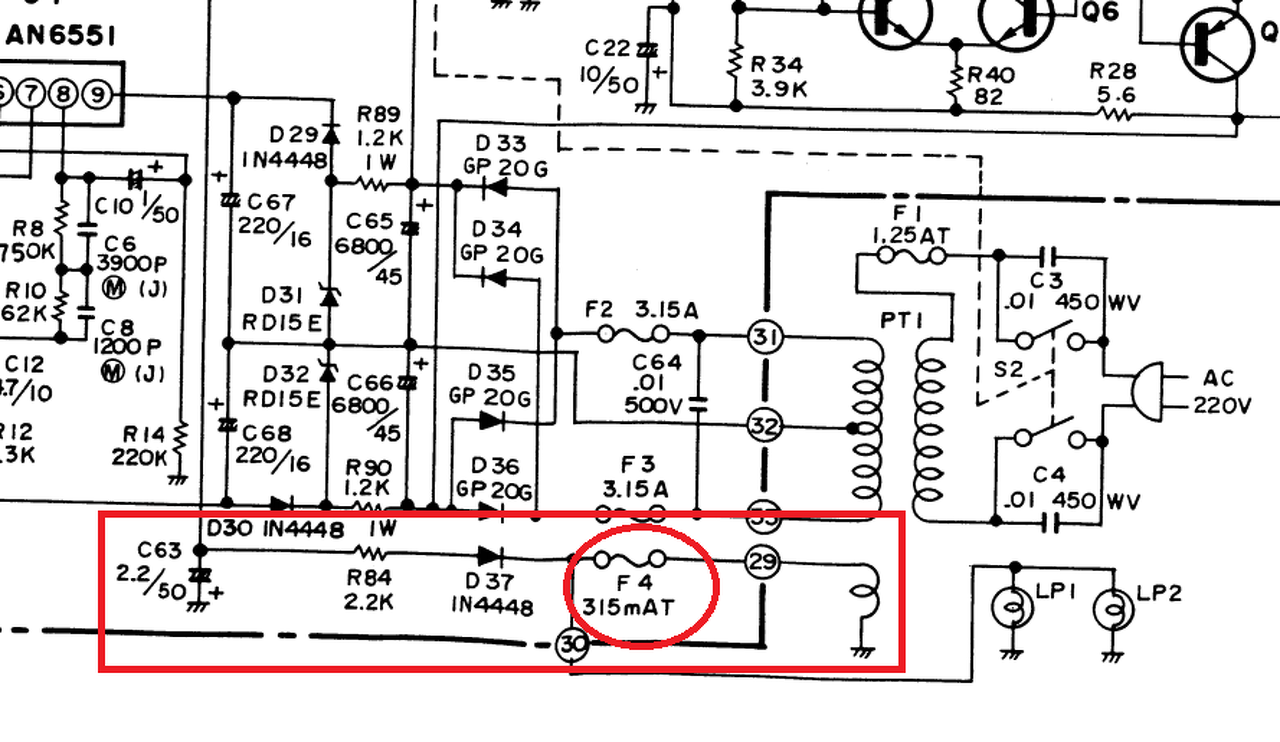

(#) Amigos70 hozzászólása Ápr 22, 2016 /
Egy Scott 410a erősítő produkálja ezt a hibát:
: Bekapcsoláskor a hangszórók membránja egész erősen kitér és utána visszaáll eredeti pozícióba, a kivezérlésmérő mutatója is kitér ebben az időben . Ez tart olyan 3.4 mp ideig és utána a hiba megszűnik .
ezután teljesen jól működik. A következő bekapcsolásnál újra ugyanez a hiba.
Mértem egyenáramot az erősítő kimenetén amikor a hibát produkálja bekapcsolás után és 1- 5 volt között mutatott a műszer. Utána semmi egyenáramot nem produkált működött rendesen.
Tud valaki ebben segíteni?

(#) steelbird válasza Amigos70 hozzászólására (») Ápr 23, 2016 /
Szia.
Ez be/kikapcsolási koppanásgátló áramköri hibájára utal, nincs némítása ki/bekapcsoláskor.
Az Elektrotanyán ott van a szervizkönyve, de nem tudtam ide feltenni, mert nagyobb a fájlmérete a megengedettnél.
A rajz szerint van benne koppanásgátló áramkör, a szervizkönyvében a 8. oldalon találod a végfokkal együtt a rajzát. Alul, az F4 -től kezdve végig kell követni azt a kört.
De először azt ellenőrizd le, hogy világítanak-e a műszert megvilágító izzók? Ha nem, akkor valószínűleg elszállt az F4 -es, 315mA -es lomha biztosíték. Az a feszültség kell a némítás működéséhez is.
Jelöltem neked az érintett részeket.
A hozzászólás módosítva: Ápr 23, 2016

Tégy voltmérőt a Q15 bázisán lévő TP mérési pontra! Milyen a feszültség felfutása? A C61 miatt nem lehet túl gyors, ha nincs kiszáradva.

(#) Amigos70 válasza steelbird hozzászólására (») Ápr 23, 2016 /
Köszönöm . A jobb oldali műszer izzója nem világít, átnézem a biztosítékokat és azt a koppanásgátló áramkört.
(#) reloop válasza steelbird hozzászólására (») Ápr 23, 2016 /
F4 nélkül Q16 nyitva van, ha jól látom.
