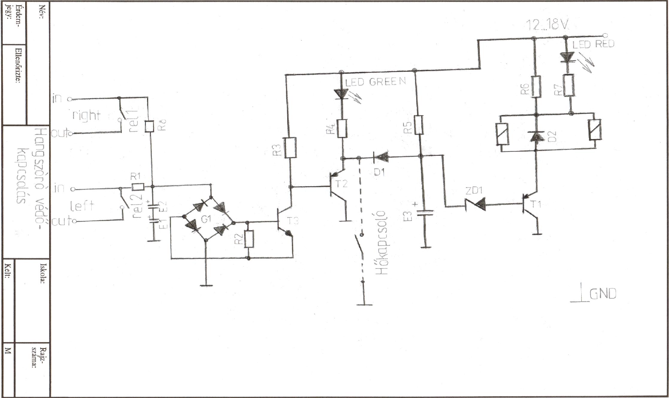

Szia! Bocsi hogy csak ma tudtam fölrakni de nem volt időm megcsinálni, de találtam máshol egy már régebben megtervezettet. Raktam föl még egy képet is én ezt szoktam átrajzolni PAINT-al és úgy nyomtatom ki!!

Sziasztok az alábbi kapcsolást építettem meg, de nem müxik. Melegszik az egyik tranyo de nagyon. Jól látom hogy a kapcsrajzon 2 pnp tranyó van a beültetési rajzon meg 2 npn?

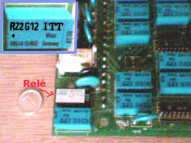

Találtam egy elég egyszerű rajzot! Nem is kellene semmi bonyolult dolog. Viszont nem tudom mit hova kell kötni az erősítőt és a hangszórót. Amit nem értek, hogy a 12V-os reléhez mekkora fesz kell? Mert jelenleg 15V egyen van a cuccomba, de lesz benne egy 9V is. Van itthon egy nagy pici relém, azt felhasználnám. Ha ez jó akkor hogyan kell bekötni? 7 lába van. Meg azt elárulhatnátok, hogy mi az a több kék színű 8 lábú alkatrész RZ2 G12 felirattal? (csak webcam volt...)

1 én is gondolkoztam már azon , hogy , hogy lehetne megoldani 1 áramkörrel, de lebéeszéltek róla, valszeg, ha közösítenénk a 2 benetet, az áramkör olykor tévesen egyenáramként fogná fel a jelet, szóval 2 kell ebből. 2- annak a rajznak nem tom mi köze a hangszóróvédelenhez, nekem úgy tűnik mint egy tranzisztoros időzítő 3- az valószínűleg egy kis terhelhetőségű relé 4 alapból a 4 es és a 7es láb van zárva, ha áramot adsz a 5ösre és a 3asra akkor é 4es és az 1 es zár. Polaritásra figyelj oda, mert valszeg védődiódával van szerelve üdv

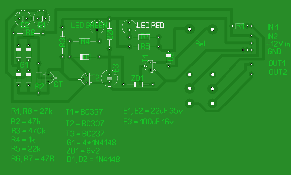

Én megépítettem, tökéletesen működik, nagyon tuti a szerkezet itt egy kép és nyákterv (saját) annyi tunning van hogy tettem a reléhez egy ledet, az ellenállása 560ohm csatolom a rajzot is, picit szebb..."picit" rajz
Szép lett gratulálok, de javísd ki a rajzod nehogy valaki beszopja.
D2 diódát fordísd meg, és a bemeneten a 2 kondi a földre van téve, nem rajtuk keresztül folyik a jel. Amugy teccik a paneled.
a rossz kapcs. rajz törölve, helyette ott a link..
