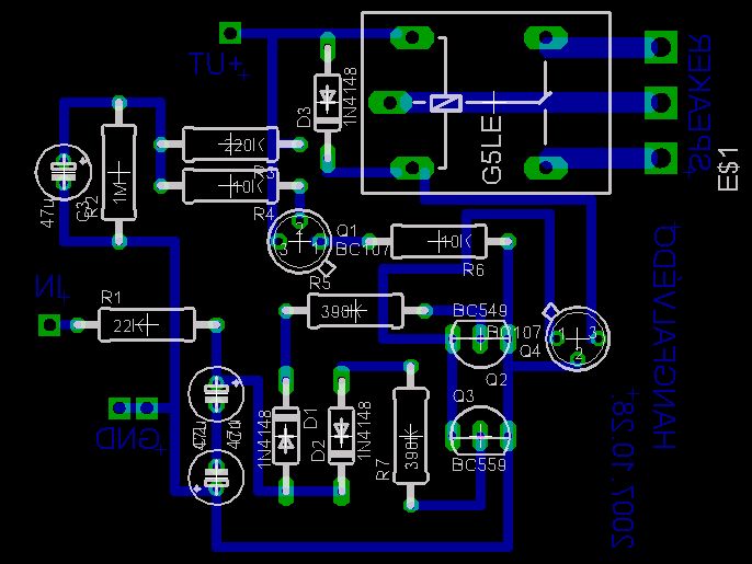

Épp most tervezem hozzá a NYÁK-ot.
(#) Petroimro válasza Petroimro hozzászólására (») Okt 28, 2007 /
Kész van a NYÁK Remélem működni is fog.

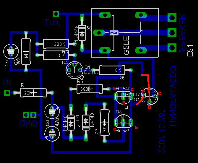

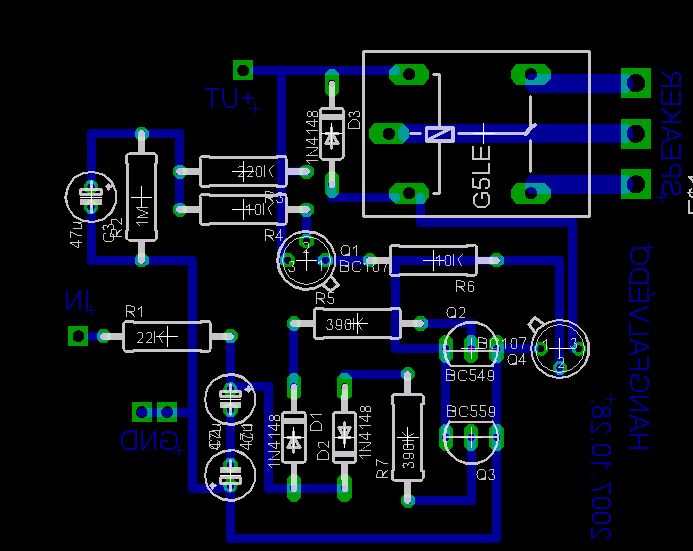

Itt van a Nyák. Remélem jó lesz. Ha van kedved átnézhetnéd.

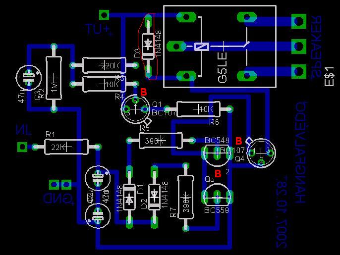

(#) punkkazy válasza Petroimro hozzászólására (») Okt 28, 2007 /
2 hibát találtam, az egyik biztos.
1. A dióda katódja (vonal a diódán) a +tápfesz irányába kell áljon.
2. Ez csak akkor érvényes, ha nem egyforma a tranyó:
A képen jelöltem a tranyók bázisait. Ezek szerint a Q1 és Q4 nem egyforma tranyók, habár a kapcsiban egyformák. Tehát jó lenne, ha (gondolom eagle-ban csináltad) a kapcsolást is feltennéd, vagy a tranyók után néznél (ha nem egyformák).

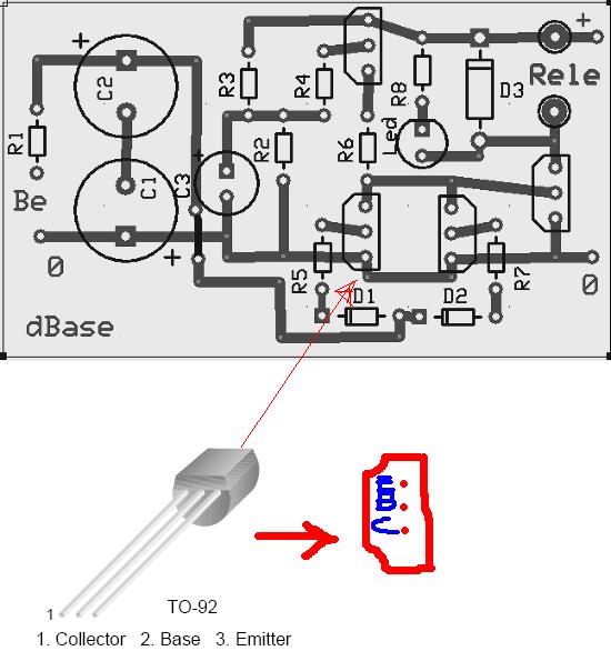

(#) punkkazy válasza sound.man hozzászólására (») Okt 28, 2007 /
Gondolom le tudod mérni a tranyó bázisát. Ebből már megállapítható a lábkiosztás. Mint mondtam ha a lábkiosztás megegyezik és ha PNP helyett nem NPN típusút tettél be működnie kell. Mindjárt utánanézek a tranyóknak.

Hoppá ez tényleg nem jó

(#) punkkazy válasza punkkazy hozzászólására (») Okt 28, 2007 /
PL. a BC337 lábkiosztása nem egyezik meg az oldalon fentevő nyákéval. Lásd kép!

(#) Petroimro válasza punkkazy hozzászólására (») Okt 28, 2007 /
Összekavarodtam. Lehet, hogy mégis jó.
én 2*BC107, BC549, BC559 -es tranyót vettem. Úgy, mit a kapcsolási rajzon van.
(#) sound.man válasza punkkazy hozzászólására (») Okt 28, 2007 /
Köszi így már megy is Nézegettem a lábkiosztást elötte csak ezek szerint kicsit láma voltam...
(#) dbase hozzászólása Okt 28, 2007 /
Istenigazából a tranyókat ne nézzétek a beültetési rajzon, hogy hogyan áll a tokozás, mert sok tranyó lábkiosztása más más.A lényege h ott a beöltetési rajz, hogy könnyen kinyomtatható, és átfurogatható a panel , és kirajzolható.

(#) Petroimro válasza dbase hozzászólására (») Okt 28, 2007 /
És a NYÁK rajz az szerinted jó, amit terveztem?nyak
(#) punkkazy válasza Petroimro hozzászólására (») Okt 29, 2007 /
Pontosan erről beszéltem tegnap. A Q4 tranyó bázisa nem a GND-n van!!! Összecserélted a Q4 bázisát és emitterét!!! Tehát...lerajzoltam, hogy hogy lenne jó. Hangsúlyozom:ennél a lábkiosztásnál.
(#) Petroimro válasza punkkazy hozzászólására (») Okt 29, 2007 /
Köszi. Tényleg. és a Q3 és a Q2 is rosszul volt
Az a fő, hogy megtaláltad(tuk) a hibákat. Legközelebb cselekedj dbase előző hosszászólása szerint!
Jah és a Q2,Q3 maradhat, csak beültetésnél fordítsd meg őket. Tehát A tranyó tokozásának sima részé az ellenkező irányba mutasson.
