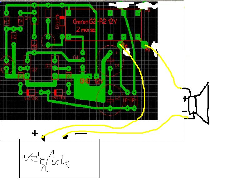

Végigolvastam a topikot, mert nekem is szükségem lenne egy ilyen védelemre. Szabi nyákja tetszik a legjobban szóval azt építem meg. De az a baj hogy nemteljesen látom át. Nekem szubhoz(monohoz) kéne. Most ez sztereohoz van és csak a jelet szakítja meg vagy monohoz, és úgykell-e bekötni az erősítőröl jövő jelet meg ami a hangszóróhoz megy mint ahogy odarajzoltam. És ha nem monohoz van akkor mitváltoztassak rajta? Ja és azt már kérdeztem de a biztonság kedvéért mégegyszer. Ha a szubszűrű +-12V-os tájára kötöm (12V-jára) akor az biztos nemfog bezavarni?
Senki semmit?
![]() Vagy csak a pozitívot kell "megszakítani", és akkor csak az egyik oldal kéne?
bocs, de nem voltam gépnél
![]() Idézet: „úgykell-e bekötni az erősítőröl jövő jelet meg ami a hangszóróhoz megy mint ahogy odarajzoltam” Nem jó, mert így csak az erősítődet viszed zárlatba, a rajzod szerint a + + egyik oldal, - - a másik oldal. Csak az erősítő kimenetét kell megszakítani. Idézet: „monohoz van akkor mitváltoztassak rajta?” A TE relédnek megfelelően a lábait, adatlapja szerint. Idézet: „Ha a szubszűrű +-12V-os tájára kötöm (12V-jára) akor az biztos nemfog bezavarni?” Attól függ, mi adja a 12V-ot, mekkora teljesítményű? Üdv ![]() ![]() Nah én most ezt valahogy képtelen vok felfogni ezeket a koppanásgátlós relés izéket. ![]() ![]() Szóval! Úgy ahogy a képen van? A 12Vot mi adja? Kocsiba lesz és a kapcsüzis táp trafójára tekertem még pluszba két secundert +-12V-nak. Egy szál 0.5-ös huzallal. Mitgondolsz? Idézet: „Úgy ahogy a képen van?” Igen, így jó lesz! A tápod bírja, nem lesz gond. ![]() ![]()

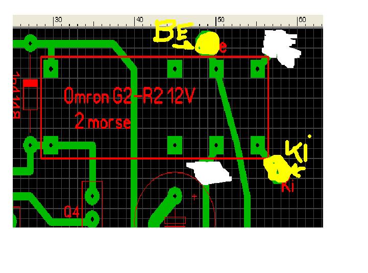

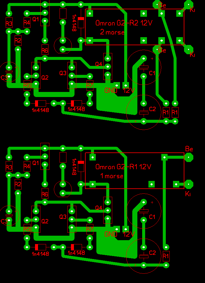

Ma voltam a boltba és bár nemvolt reléjük, de 700valamennyi forintba kerül ![]() ![]() De volt egykis időm és utánnanéztem: Az r2-es verziónál (nekem csak mono lesz) a 3as és a 4es lábon megy át a jel a hangfalhoz. Ha én megveszem az r1-eset (mert elég azis), néztem hogy belepasszol a lábkiosztása (itt) de akkor ott is a 3as és 4es lábon megy a jel igaz? Azaz a bemenet és a kimenet az lesz amit berajzoltam ugye? ![]()
Hát nemvalami népszerü ez a topik
![]() Valaki nem nyugtatna meg hogy jó-e az elképzelésem? ![]()
jó, de a relé lába nem passzol, de ez orvosolható
Hát a méretei ugyanazok. A lábak is ugyanott lesznek nem? Csak épp a többi hiányzik, azaz a sárgával átfestett lábbak lesznek beforrasztva. Nem?
Jah most látom hogy bár a hqvideóba leírtak alapján a külsö méretek ugyanazok, de a lábak mégse azonos távolságba vannak.
Nah mind1 akkor nemvariálok, végülis annyival nemdrágább a dupla és max az egyiket nemhasználom ![]()
tessék amelyik szimpi
![]() üdv ![]()
Nah ez jobbnak néz ki
