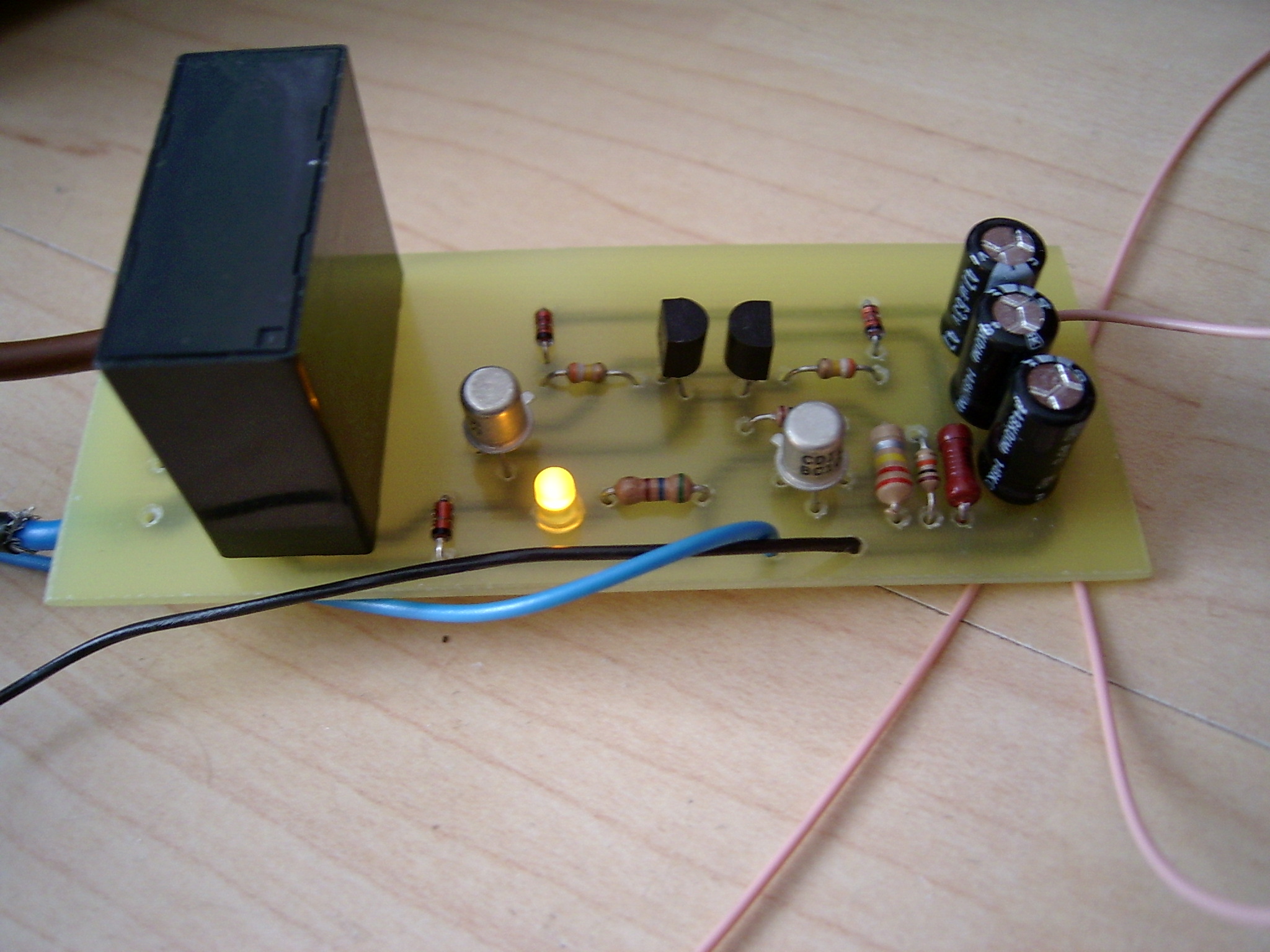

Én megépítettem, tökéletesen működik, nagyon tuti a szerkezet ![]() annyi tunning van hogy tettem a reléhez egy ledet, az ellenállása 560ohm csatolom a rajzot is, picit szebb..."picit" ![]() rajz
Szép lett gratulálok, de javísd ki a rajzod nehogy valaki beszopja.
D2 diódát fordísd meg, és a bemeneten a 2 kondi a földre van téve, nem rajtuk keresztül folyik a jel. Amugy teccik a paneled.
a rossz kapcs. rajz törölve, helyette ott a link..
szabi83: köszi, légyszi javísd ki a hsz-em a szöveget is, köszi
dbase: köszönöm ![]() ![]() |
