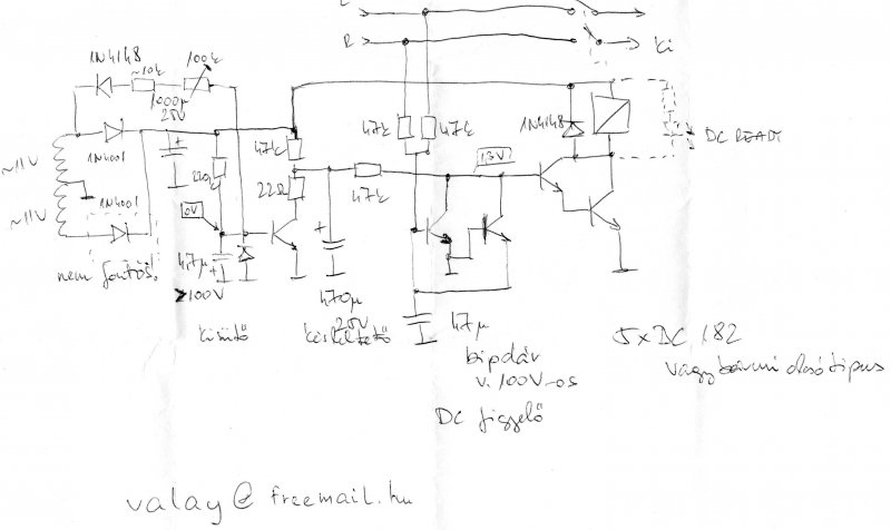

(#) sndor hozzászólása Máj 1, 2011 /
Sziasztok! Van egy kapcsolási rajzom (hangfalvédő) kérdésem pedig az lenne hogy működik-e? Elnézéseteket kérem de csak kézzel rajzottan kaptam. Nekem azt mondták hogy valakinek ez van a Quadba és tökéletesen működik. Esetleg tudna valaki leírást a rajzról érdekelne. Csináltam én is egyet itt nálatok láttam de nem tökéletes. Amikor megszűnik a tápfesz. akkor a relé kb. 3mp után enged el,és amikor elengedett akkor ha kb.2mp belül visszakapcsolom késleltetés nélkül meghúz. Ez pl. rövid áramszünetnél nem kellemes főleg buliban jó nagy hangerő mellett. Segítségeteket előre köszönöm!
(#) Balaa16 válasza Bassmester hozzászólására (») Máj 1, 2011 /
Értem. Köszönöm a segítséget!
(#) reloop válasza sndor hozzászólására (») Máj 1, 2011 /
Amit rajzoltam így néz ki a quadban.

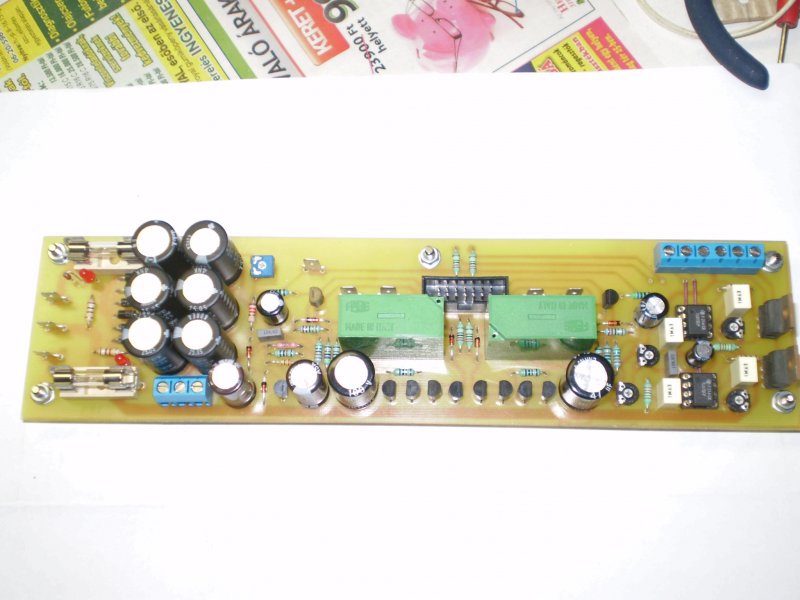

(#) Lacko12 hozzászólása Máj 10, 2011 /
Az lenne a kérdésem hogy ennél a kapcsolásnál a piros és a zöld led mit is akar mutatni!
(#) reloop válasza Lacko12 hozzászólására (») Máj 10, 2011 /
Ha jól értelmezem Bassmester kapcsolását, piros = DC a kimeneten, zöld = relé behúzva.
(#) Lacko12 válasza reloop hozzászólására (») Máj 10, 2011 /
Értem köszönöm szépen a segítséget!
(#) Bassmester válasza reloop hozzászólására (») Máj 11, 2011 /
Úgy van :yes:
(#) karpi válasza sndor hozzászólására (») Máj 11, 2011 /
Erdekes ..van ott egy tranzisztor kozvetlenul a rele meghajto ket tranzisztor elott ( a bazissal parhuzamossan ) .Ennek a bazisa a foldre van kotve az emittere meg a 47 µF kondenzatora. Vagyis az emitterje as kimeno fesztol fuggoen lesz a 47Kohm -on keresztul a hangszorokimenetre kotve .De ezt "sontoli" az elotte levio tranzisztor ..ezt nem negyon ertem ...nem lattam meg ilyen kapcsolast.
(#) karpi válasza karpi hozzászólására (») Máj 11, 2011 /
Van ott a rajzon egy megjegyzes .."elhagyhato " diodarol ....ha csak a diodat hagyja el valaki akkor a valtoaram atjut oda ahol nam OK .
Gondolom ugy ertetted pontosabban hogy .nem fontos a ketoldalas egyeniranyitas es nem muszaly bekotni a masodik feltekercset a traofrol ha az aram megfelelo a relenek az egyoldalas egyeniranyitasrol is.
(#) proli007 válasza karpi hozzászólására (») Máj 11, 2011 /
Pedig számtalan ilyen kapcsolás van.
Ha a hangszóróról jövő egyenfeszültség (hibajel) pozitív, akkor az NPN tranyó nyit ki és húzza le a kollektor ellenállás áramát.
Ha a hibajel negatív, akkor a PNP tranzisztor nyit ki, és húzza le a kollektor ellenállás áramát.
Így mind két polaritású hiba jelre van védelmi működés.
De a megoldás nem túl szép. Lévén, hogy az NPN tranyó közös (földelt) emitteres kapcsolásban dolgozik, és így van áramerősítése. A PNP trtanyó, pedig, közös (földelt) bázisú kapcsolásban dolgozik, aminek áram erősítése közel egyszeres csak. Így a plusz és mínusz hibajelre más és más érzékenységet (küszöbfeszültséget) kapunk. Vagy is negatív hibajelre sokkal érzéketlenebb a kapcsolás. (Ezen javítani csak úgy lehet, ha a kollektoráram a vezérlő áramhoz képest sokkal kisebb. De itt ez nem áll fenn.)
üdv! prooli007
(#) reloop válasza karpi hozzászólására (») Máj 11, 2011 /
Szia! A kapcsolást én készítettem (ollóztam). A DC védelem +1, illetve -6V-on kapcsol. A gyakorlatban megfelel és nagyon egyszerű.
