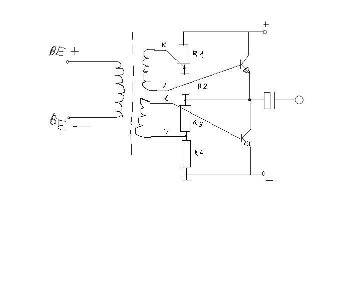

Lerajzolnád, amit mondtál, mert érdekelne...

Itt a rajza bár paint skiccrajz ne alapnak megteszi.
A trafó egy kiszuperált kazettásmagnó trafója merteszi tekercstől megszabadítva majd rátekersz 0,2-0,5-ösből 200menetet és elszigeteled majd két szálat összefogva megint 200menet aminek az elejét megjelölöd hogy az a kezdet és ahok befejezed az a vég a rajzon értelemszerűen ezek a jelölések.
Az ellenálások 5W-os tipusok r1,r3 1K az r2,r4 tápfesztől függő ugye nem kell részletezni.Tranzisztornak 2n3055 , kicsatoló 2200-4700 mikró.

Köszi
