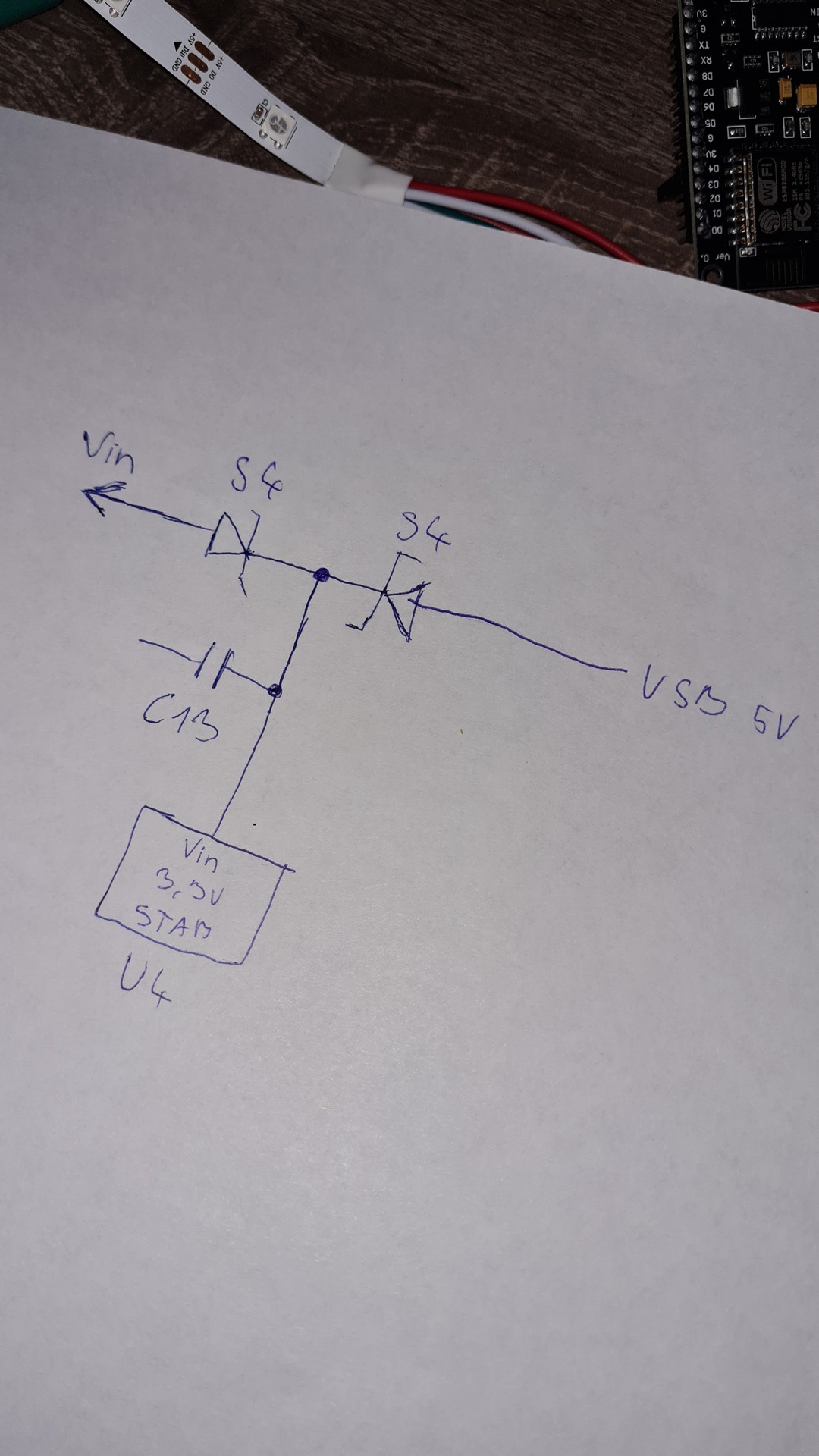

(#) trickentrack hozzászólása Jan 11, 2022 /
Kicsit vissza rajzoltam a vezetosavokat. Itt ket szembeforditott diodat alkalmaztak. Nem igauan ertem, hogy miert, bar nem igauan ertek hozza. Ha a ket dioda "kozul" kapja a tapot a szalag akkor tokeletesen mukodik! Koszonom a tanacsokat!
