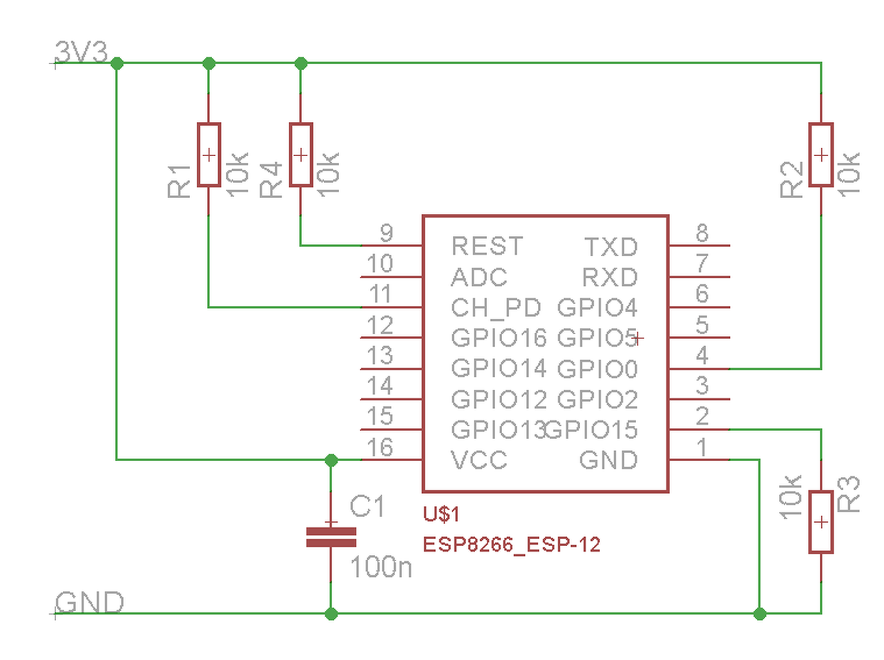

(#) lastewer válasza nedudgi hozzászólására (») Márc 5, 2017 /
Az a helyzet , hogy már nem is reagál az AT parancsokra, se a firmware frissítésre.... Pedig nem csináltam semmit vele
Lett egy 3. féle router most, mondom kipróbálom azzal mit művel , de már nem is válaszol nekem a modul
Frissítésnél mikor csatlakoznék hozzá, annyit ír , connection failed. Nem tudom, de nekem ezeket az esp modulokat valaki megátkozta

Van usb-s ttl-em , amivel tudok neki adatokat küldözgetni meg olvasni róla. Az is jó , nem?
Mellékeltem a kapcsolási rajzot, ahogy adom neki a tápot. Ez jó lehet?
A hozzászólás módosítva: Márc 5, 2017

A 3,3V honnan jön, van rajta stabilizátor? Egy 100µF Ta kondenzátor sem árthat meg.

12v --> step down 5v-ra -> majd egy 3.3v stab ic

Milyen IC?
ld33v

Annak bírnia kell, persze, ha van hozzá a 10µF és 100µF kondenzátor.
A "Connection failed" a terminálprogramból jön, ugye?
Ha igen, akkor mindent megtettél, amit lehet. Ha reszetet csinálsz, a kék LED villog?
A connection failed a firmware frissítő programból jön. Ha resetet csinálok , akkor villog a kék led igen. És vannak a stabilizátor IC-hez kondenzátorok is.
