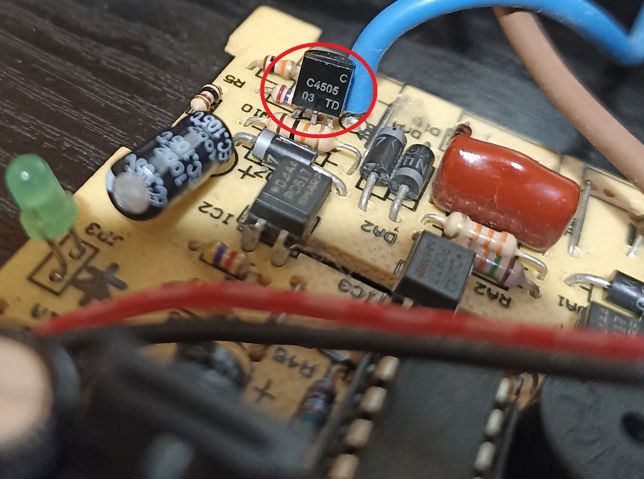

Ez milyen alkatrész? Most javítok egy Intelligent SP-400USB Invertert és ebből az ismeretlen alkatrészből van 2db a 400V-os Power Mosfet-ek körül. A hiba okát még keresem, az a hibajelenség, ha bekapcsolom, akkor hosszan sípol, kimeneten nincs feszültség. Égésnek nincs nyoma. A 4db 400V-os Mosfet-et kimértem, működnek. Az összes alkatrészt be tudtam azonosítani, ennek az egynek a kivételével.
Hello! Ha C-vel kezdődik, akkor a 2SC előtagot érdemes használni/keresni. 400V-os 0,1A-estranyó.
