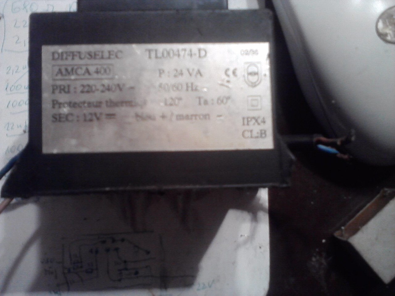

Valaki tudna segíteni a képen látható trafó mindkét oldalán egyforma ér pár van és így nem tudom melyik a primer vagy a szekunder oldal. Érdekes ,hogy rá van írva sec 12 v egyen áram.
legyen szives valaki írja meg a helyes választ.
űdv :ara

(#) kameleon2 válasza aramis hozzászólására (») Szept 12, 2014 /
Szia! Két lehetőség van. Vagy 1:1-es trafó és mindkét oldala 12V, vagy rá kell mérni. A primer általában nagyobb ellenállású, mint a szekunder, mivel vékonyabb huzalból tekerik....

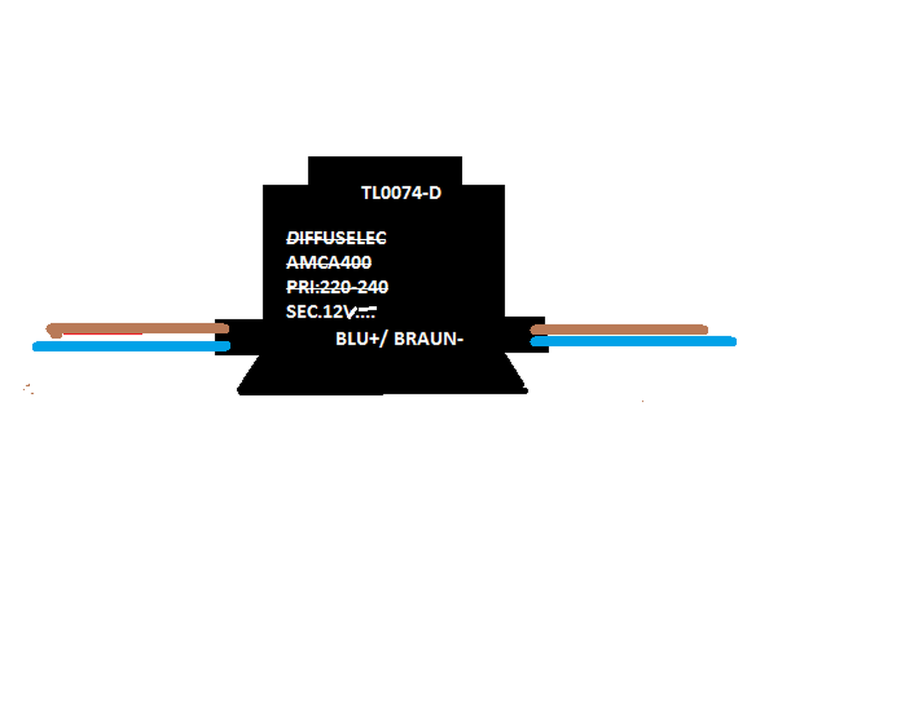

Az egyik oldalon 4 ohm körül a másik oldalon csak polaritás helyesen mérhető mert a kék szin a + és így mutat 20 ohm-ot fordítva semmit. Most mondta a haverom ,hogy ez egy medence szivattyú motor trafója volt

Ha egyenáramú a kimenete, akkor ez nem egy egyszerű trafó, hanem tápegység. Egy képet mutathatnál róla.

A tisztán ohmos, mindkét irányból egyforma értékű ellenállást mutató kivezetések a primer vezetékei. A szekunder egyenirányított, így ott csak egyik irányban tudsz ellenállást mérni, a másik irányból szakadást tapasztalhatsz.

Még a típusát sem írtad le jól... Bővebben: Link.

Ez így már logikus, azért voltam sokáig dilemmában. köszi

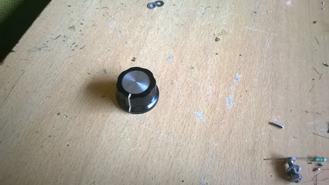

Valaki tudja, hogy ilyen potméter forgatógombot hol lehet kapni és mennyiért esetleg árul valaki olcsóbban ? Köszi.

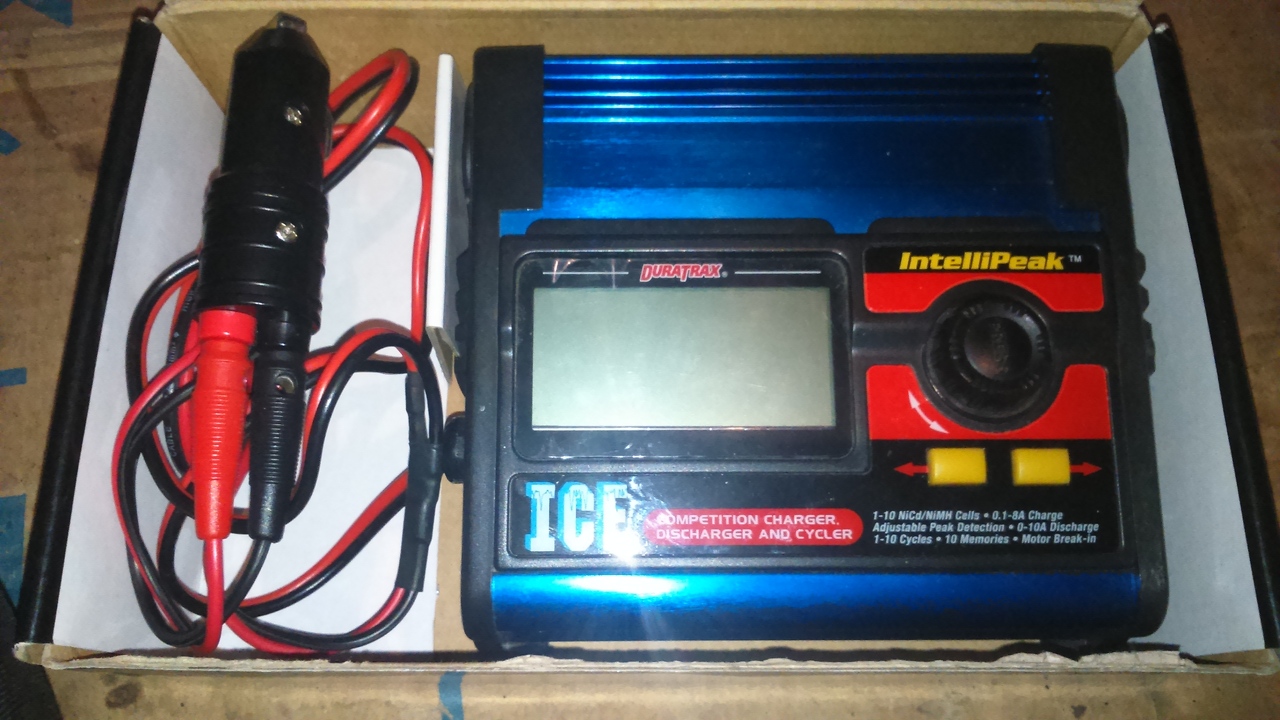

Tudja véletlen valaki hogy ezt a csodaszerkezetet hogy kell használni?
Kaptam egy ismerőstől de nem tudom használni.Eddig még csak a hőszenzorát tudtam használni.Elvileg kefés kis motort is tud hajtani (8 A-ig és csak 8 voltig),Ceruza akkumulátort tölt és kisüt (beállítható időtartammal).Angol leírást találtam,de én meg az angol az 2 .Ha esetleg valakinek van ilyen és tud magyar leírást küldeni az is jó lenne.

Inteligens akkutöltő, kisütő a pici. Az angol fordításban pedig segítség. Ezzel csak ki tudod hámozni.

Többek között az is érdekelne hogy kis motort hogy lehet vele meghajtani és mennyi ideig és hány amperest.

A töltőáramot beállíthatod. Ha ez elég a motorodnak akkor jó, de ha terheled, a fordulatszám csökkenni fog, mert a motor felvett áramát nem hagyja nőni. Nem erre való. Mivel a motor induktív terhelést jelent, azt kockáztatod, hogy a töltést szabályzó eszközt tönkre teheted.
Akkumlátor töltésére, kisütésére (regenerálására), kapacitásának, belső ellenállásának mérésére használd, ha erre nincs szükséged, akkor inkább add el, cseréld el egy jó labortápra. Modellezők igen örülnének neki.

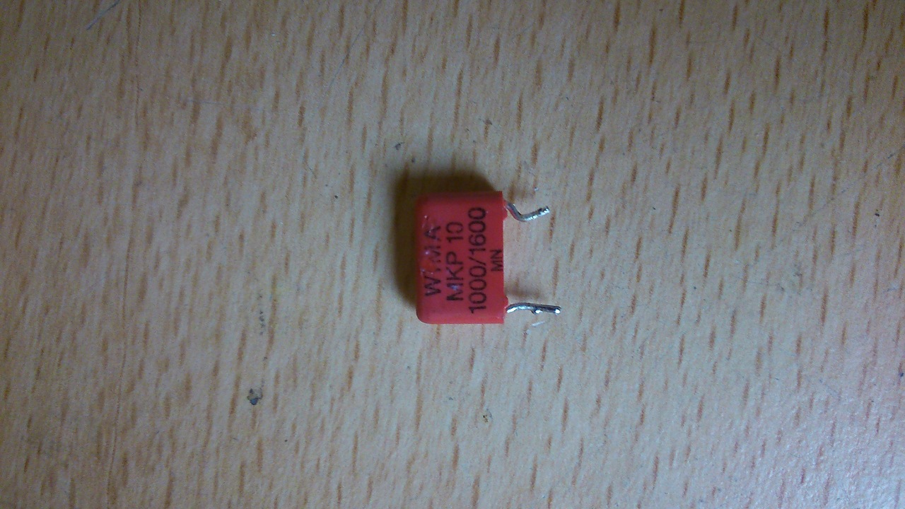

Az alábbi képen milyen alkatrész látható??? Legfelülre az van írva hogy WIMA ha valaki nem tudja kiolvasni
