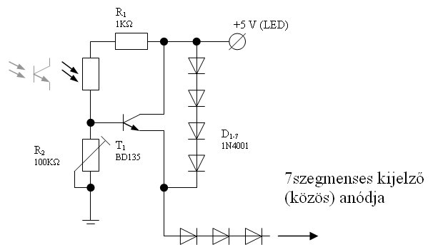

Üdv Mindenkinek!
Egy olyan lámpáról lenne szó, mely önállóan változtatni tudja a fényerejét, annak függvényében, hogy milyen világos van éppen a szobában. Ez az elképzelés. Valamicskét foglalkoztam már elektronikával, alapvető áramkörök gyártásával, de koránt sem mondanám magam jártasnak a témában, ezért kérek szakértői véleményeket, ha lehet pontos információkkal. Eltökéltségből nincs hiány, valamint javarészt az építő jellegű kritikát kedvelem.
Eddig nem találkoztam hasonlóval, vagyis talán új a találmány, ezért igen képlékeny a dolog, semmi sem lekötött.
Röviden arra gondoltam, hogy egy 12 V-os ledsor fényerejét szabályozni egy egyszerű fényerőszabályzóval, melynek potméterét, valamilyen fényérzékelő ellenállásra kellene kötni/helyettesíteni.
Ezek szobadíszek lennének, dekor céljára. A dolog összetett, és hogy mennyire lehet bonyolult, nem tudom. Igazából legjobban, egy gyorsan leskiccelt kapcsolási rajznak örülnék.
(#) dizi válasza hoditogame hozzászólására (») Jan 17, 2012 /
Helló
Szerintem ezzel a kapcsolással a problémád megoldható a BD135 helyett nagyobb is be tehető attól függően mekkora ledszallagot teszel rá.

(#) dizi válasza hoditogame hozzászólására (») Jan 18, 2012 /
Hello
Ha jól értelmezem akkor neked egy olyan egység kell ami a környezeti megvilágítás tól függően változtatja a ledsorod fényerejét,amikor a szobában világos van akkor a díszeid sötétek és fordítva.

(#) szabics válasza hoditogame hozzászólására (») Jan 18, 2012 /
Megvilágításra nyitnifogja a tarnzisztort, az meg söntöli a diókat emeledik a feszültség. A fotoelelnállást fel kell cserélni a lehúzó ellenállással akkor fényre csökkeni fog a feszültség.
(#) szabics válasza proba hozzászólására (») Jan 18, 2012 /
Az poti helyére tegyél be egy fotoellenállás és egy sima ellenállásból álló osztót.

A poti tehát ellenállásként funkcionál?
A fény ellenállásnak akkor nagy az ellenállása, ha fény éri?
(#) hoditogame válasza hoditogame hozzászólására (») Jan 19, 2012 /
A foto ellenállásnak akkor nagy az ellenállása, ha nem éri fény. Nekem pont a fordítottja kellett volna. Pff
(#) Barret válasza hoditogame hozzászólására (») Jan 19, 2012 /
Ezért kell felcserélni azt,amit írtak.
Én is rontottam már el szürkületkapcsolót...
Eredmény:fényre kapcsolt be
Egyébként nekem szürkületkapcsolós ledes udvarvilágításom van,és az is szabályozva kapcsol be!
Ha kézzel takarni kezdem a fotodiodát,fokozat mentesen emelkedik a fényerő!
Nekem is BD a vég tranzisztor benne.
összesen 5 alkatrész a kapcsolás
