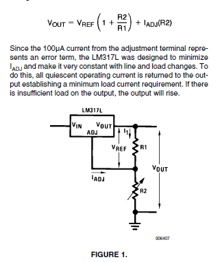

Teljesen elakadtam a témában, órákat töltöttem a google-n kereséssel de semmi. A feladat: egy 1k-s potméter (A valóságban inkább 1k2 1k3) helyzetének megállapítása, egy mikrovezérlő ADC lábán ami 5V-ig tud jelet fogadni. Magyarul egy olyan kapcsolásra lenne szükségem aminek része ez a potméter, a bemenete 11 és 15 volt között változik (akkus táplálás), a kimenete pedig ennek a potméternek a függvényében 0-5V között mozog (minél nagyobb az eltérés a két végállás között, annál pontosabban tudom meghatározni a helyzetet). Ami a lényeg: lineárisan változzon a kimenet, tehát pl. potméter félállásnál (Umax+Umin)/2 legyen. Ami még csavar az egészben hogy kb 12méter vezetéken lóg ez a poti a mikrokontrollerhez képest. Gondolom valami műverősítővel kéne, de azokhoz nem értek. Köszönök mindennemű segítséget.
Egyelőre úgy néz ki megoldódott a dolog. Fogtam egy LM317-et és a gyárilag ajánlott 240ohm-os ellenállást kicseréltem 440ohm-ra. Így 4,8V a maximum, és ami fontosabb, teljesen lineárisan változik. (Remélem nem okoz nagy galibát ez a csere, de majd kiderül)
Ezek szerint az LM317-et, áramgenerátorként használod, a poti, pedig egy változtatható ellenállás? Mert ezt mondjuk nem írtad le. Mert ha feszültségszabályzóként használod az LM-et, akkor hogyan mész le 0V feszültségre? Számításaim szerint, így 1,2..4,75V a feszültség. A mikrovezérlő bemenetére tegyél védelmet, mert ha a poti megszakad, akkor a fesz felugorhat 12V-ra is. Vagy az LM317-et stabilizátorként használod, és a poti feszültségosztóként? üdv! proli007
Előre is elnézést a t*ketlenkedésért, és asetleg a nem megfelelő szakkifejezésekért, ez nekem hobbi, nem szakma. Szóval fogtam az lm317 adatlapján található példakapcsolást, a poti ott vált. ellenállásként van kötve, és azt a 240ohmot ami a kimenetet összeköti a "common" lábbal, kicseréltem 440ohmra. Így 1.25-4.8 a kimenet. (Sehogy nem kell 0-ra mennem, 0-5v a mérési tartománya a mikrokontrollernek, tehát jó közte bárhol. De minél tágabb a tartomány annál pontosabb a mérés) De vaklárma volt az egész, a linearitást Multisim-ben próbáltam. Megépítettem a cuccot, 1.25-4.06 a tartomány, de egyáltalán nem lineáris a dolog sajnos. Szóval ötleteket továbbra is várok. Legvégső esetben kap az egész egy 7805-t, és a potmétert bekötöm feszosztónak, az legalább lineáris. Csak félek hogy a 12 méter vezeték (oda12 vissza12) után semmi fesz nem marad a végén
Szerintem nem lesz jó, bár már biztos kiderült azóta. Ez a szabályzó generátorhoz való szerintem. Pontosan nem ismerem, de gondolom egyik pontjára a akku pozitívja megy, másikra meg a generátor gerjesztőtekercse. Így biztos nem működik. Valószínű a briggs motorban csak egy tekercs van, amit csak egyenirányítani kellene és korlátozni a feszültséget 14V-nál.
Már pedig annak illik lineárisnak lenni. Nézd meg a Vout képletét. Ott a poti értéke a számlálóban van, vagy is annak változása a kimenti feszültségre lineáris. Persze illene tudni mit is nevezel "lineárisnak", vagy is mennyi hiba engedhető meg. üdv! proli007
Ha aggódsz a vezeték ellenállás miatt, akkor áramgenerátort kell használni. Az nem tud elfogyni. Az AD bemenetén a vonalat lezárod 240ohm-al, és kapod a 0..5V feszültséget. (Az AD feszültségvédelméről gondoskodni kell!) üdv! proli007
