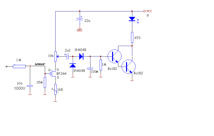

(#) Dani494 hozzászólása Aug 3, 2009 /
Ma megépítettem ezt a 2 kapcsolást.Mindegyik működik.
Az 1-es kapcsolás már kb 7 cm-ről villog a 230 AC vezeték közelében.
A 2-es kapcsolásban lehet állítani az érzékenységet,a legkisebb fokozaton már 3 cm-ről elalszik a led.(a kapcsolás érzékeny az érintésre,ha megfogom a panelt,fordítva működik [230 AC közelében kialszik a led.]

(#) 0Dani0 hozzászólása Okt 6, 2009 /
Nem kaptam sehol BF244-et csak BF245c-t azt mondták a boltban h. jó lesz csak a lábkiosztásra figyeljek mert más, én figyeltem de mégsem jó. A dugaszoló ajzat közelében nem világít pedig nem érek hozzá a panelhez, de ha megfogom a sensor vezetéket akkor világít. Minden oda van kötve ahol lennie kell.
(#) kadarist válasza 0Dani0 hozzászólására (») Okt 6, 2009 /
Köss a szenzor kivezetésre hosszabb vezetéket, esetleg még fel is lehet tekerni, spirálszerűen
(#) 0Dani0 hozzászólása Okt 7, 2009 /
Még mindig ugyan az pedig kb 1 méteres a vezeték. Biztos hogy a tranzisztor jó? Vagy mi lehet még a baj?
(#) Dani494 válasza 0Dani0 hozzászólására (») Okt 9, 2009 /
Úgy látom új vagy még.Csak úgy mondom ,hogy ha nem a ,,válasz"" gombra kattintás után írsz,akkor azt nem sok mindenki fogja látni,hogy írtál a fórumba.
Szóval.Nem kötötted be véletlenül rosszul valamelyik tranzisztort akár csak egyszer is?Mert úgy tudom a FET-ek erre nagyon érzékenyek.Ki kell őket mérni.Nem tudom mennyire vagy jártas az elektronikában,de ha kell segítség írj nyugodtan.
Én arra tippelek hogy valahol zárlat van a kapcsolásodon,vagy valamelyik alkatrész rossz.Én kb 5 cm-es vezetékkel csináltam a kapcsolást,szóval valószínű nem itt van a baj.
Nem az Acsádyba jársz?(ha középiskolás vagy már)
(#) 0Dani0 válasza Dani494 hozzászólására (») Okt 9, 2009 /
Helló!
Valószínűleg nem zárlatos, mert összeszereléskor és összerakva is többször ellenőriztem szakadás vizsgálóval mielőtt feszkó alá került. Az alkatrészeket eddig még nem ellenőriztem le. Amúgy a Bercsényibe járok suliba Ajkára. Villanyszerelő leszek.
Ja és mindenkinek köszönöm az eddigi segítséget!!
(#) karpi válasza Dani494 hozzászólására (») Okt 9, 2009 /
Radiofrekvenciak is bekerulnek a FET-re .Kene gondolom egy ilyen szurotag 1M es 10n/1000V ami a radiofrekvenciakat leszuri .
Talan a FET polarizaciojat is be kellene allitani a "source" ellenallas mondjuk legyen egy 3KOhmos trimmer.
(#) 0Dani0 válasza karpi hozzászólására (») Okt 20, 2009 /
Mindenkinek nagyon szépen köszönöm a segítséget!
A 100nF-os kondi nem volt jó, de kicseréltem és most már tökéletesen működik.
