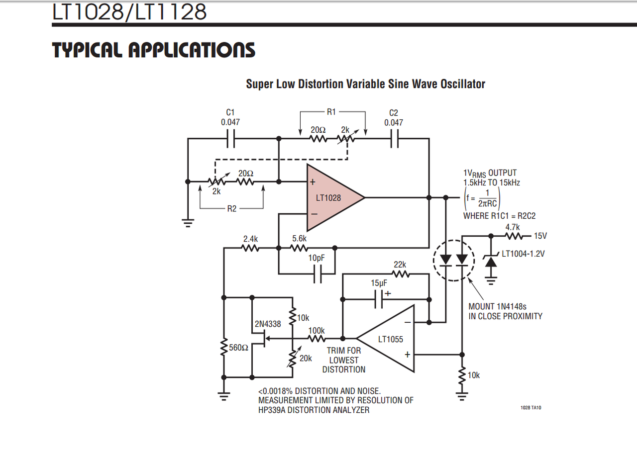

(#) czibulak hozzászólása Jún 17, 2016 /
Üdvözletem!
A lenti kapcsolásban szereplő 2N4338 fetet szeretném kiváltani 2SK117-el, szerintetek elviselhetően fog működni? van még esetleg 2SK161 meg BF244A. Másom sajna nincs csak ha rendelek, itt csak a 117-est lehet kapni.
(#) granpa válasza czibulak hozzászólására (») Jún 17, 2016 /
Mindegyik kis zajú, jó lehet.
(#) czibulak válasza granpa hozzászólására (») Jún 17, 2016 /
Köszönet!

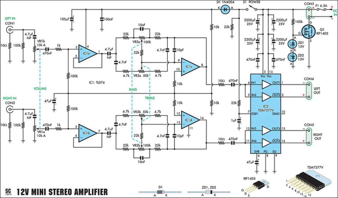

(#) lajos1969 hozzászólása Okt 2, 2016 /
Sziasztok! Az IRF1405 helyett jó az IRL3713! Ebbe az áramkörbe kellene-
Köszönöm a válaszokat!
(#) RoliNyh válasza lajos1969 hozzászólására (») Okt 2, 2016 /
Ha a tápfesz nem haladja meg a 30V -ot, akkor elvileg igen (ennyi a max VDS feszültsége)...
(#) lajos1969 válasza RoliNyh hozzászólására (») Okt 2, 2016 /
Köszi! A fesz max 18 volt, akkor belerakom!
