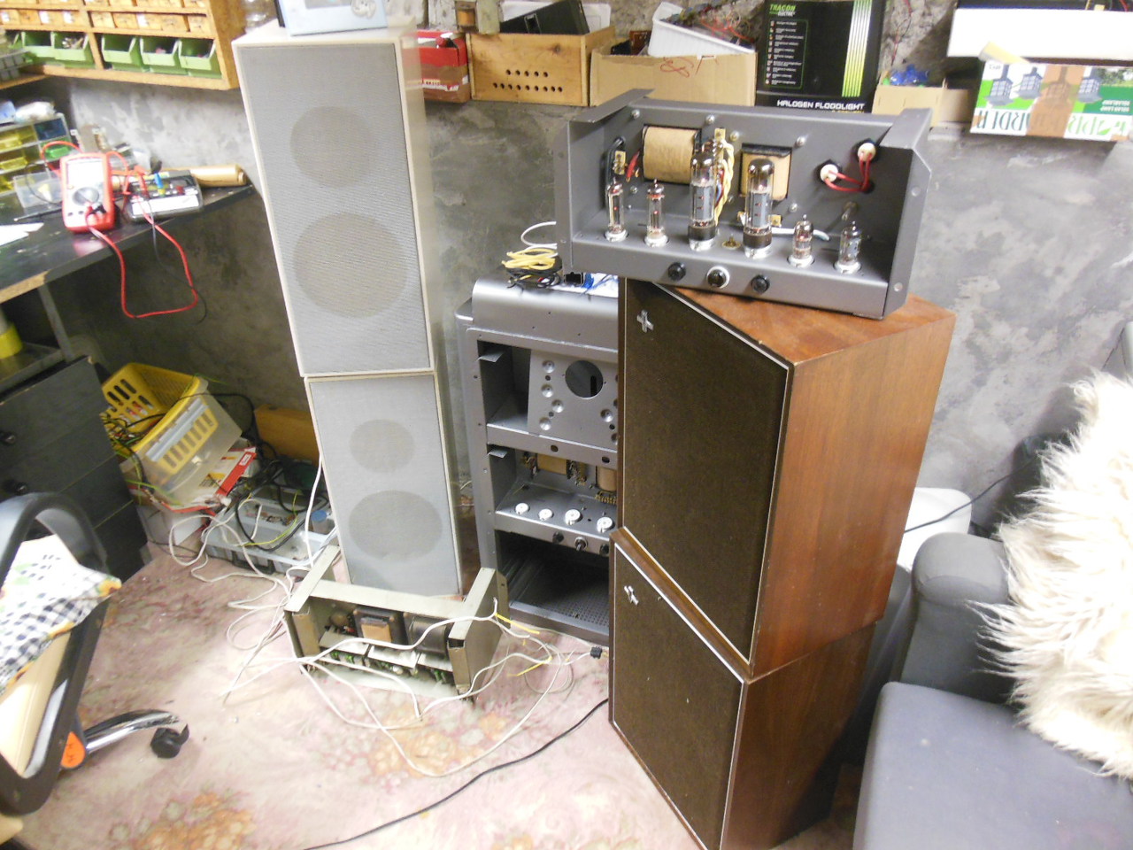

Kipróbáltam sokféle triódakötést, de mindnél halk maradt a kimenet.
Legutóbb úgyraktamössze, ahogy ittvan. Gyári Duophon, G1 módosítással.
„Legelső mondatom, hát ez besz@rás”
. 3 órája hallgatom. Mostanra tudtam gondolatokat összeszedni. Nem mértem azótasem kimenetet, sem áramot - Ezután megfogom.
Valami nagyon lehengerlően zenél. Tényleg nemér fel egy SE-vel.
Eddíg csak 5W dobozokkal hallgattam. Tudjátok nemkapkodom el. : )
Amit észrevettem, hogy klasszikussal nemolyan szép. Nagyon mély a zene, és a hangos nagyon hangos - a halk nagyon halk.
Pont az ellentéte az SE -nek.
Poti nemműködik. Ha egy kicsit is növelem az ellenállást (rövidzártól el), klikkel (klikk,klikkkliklikk,klikk) egészsávban max hangerőn.
Szóval fasza, már lehet mérni. Jók a kábelek. : )
Kösz nektek!

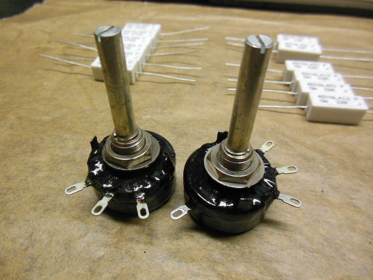

Kicseréltem a potit egy egyszerű 50k -ra. Ez volt a gondja. Már szabályozható. Mérve a poti nemvolt rossz. Mindegy.

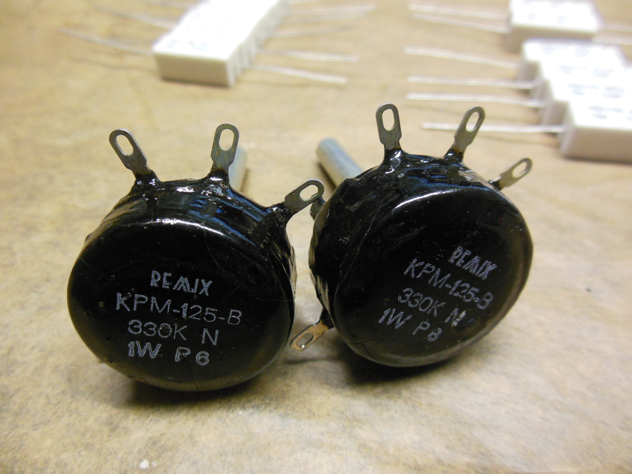

q765:Ahogy CHZ tanácsolta próbáld meg a fűtésközepelő potit állítgatni,vagy tegyél be 2db 100R-os ellenállást.Az általam rajzolt kapcsolás-eleje akkor már nem lesz kipróbálva?
A poti is megviccelt,korábban írtam,hogy próbáld meg 50K-tól,Te meg valami 330K-sal próbálkoztál végig.
(#) q765 válasza Fész hozzászólására (») Aug 3, 2015
Igen. Nekem fontos a szekrény szitázása. Nem közepelés a baja. Még nincs a sasszi védőföldön, és még nemkutattam brumm után. Csak hírtelen leírtam, hogy van zaj. 330k remix jön bele holnap. A régi 50 éves 700k val próbálkoztam. Azt cseréltem próbára 50k -ra. A fűtésközelepelő 100R mitsem ér. Nemott lesz a bibi. Mintha ismét az EF rakoncátlankodna.

(#) q765 hozzászólása Aug 3, 2015
Mostléptem bele a 3+3 órás üzemidejébe. Sorbafűztem vele még 8 ohm ot. Így négy dobozzal 16 ohm mal van terhelve. Többlett a mély, de érződik, hogy rángatják egymást a tekercsek. Nemcsinálok neki másik, csak vonalszintű bemenetet. Azt még újrafűzöm. A csillagpotot holnap felrajzolom. Hátha többetláttok belőle.
Kellmajd egy 15 ohm os doboz.

(#) q765 hozzászólása Aug 4, 2015
Megérkeztek a potik. HQ ismét átvert. Rendeltem 4 darab felkvő 100u -t. Nemraktár bele a csomagba, a számlán meg szerepel. Az álló, negyedébe nemkerül, mondom sebaj, rendelek belőle.
