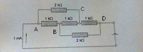

Mainap volt a suliban a Fizika OKTV és volt egy feladat, amit ugyan megoldottam (bér nem toom jó-e), de érdekes volt. Gondoltam felrakom ide, hátha a nálamnál sokkal okosabbak biztosra meg tudják mondani az eredményeket.
A feladat szövege ez volt:
Mennyi az eredőellenállat, Tápfesz, és egyes ellenálltaokon mekkora az áram?
A képminőség lehet nem a legjobb, de csak igy sikerült sutyiba lefényképeznem, nem engedték hazahozni a lapot
Sok sikert a számláláshoz
Kössz előre is: Uli
(#) Medve válasza uli hozzászólására (») Nov 15, 2007 /
Az eredő 1,4 kOhm, a táp 1,4V eddig stimmel?....folyt köv.

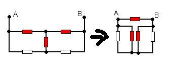

(#) morfondi válasza uli hozzászólására (») Nov 15, 2007 /
Hali?
Ez szerintem egyszerübb alakban a mellékletben, nem?
feladat.rtf
(#) gulyi88 válasza morfondi hozzászólására (») Nov 15, 2007 /
ja ezaz énis ezt mondom, de ettől még nem tudnám megcsinálni csillag-delta nélkül, továbbra is az a kérdésem, hogy lehet-e cs.-d. nékül

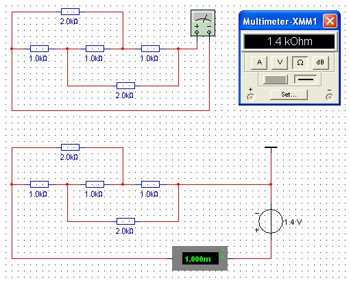

(#) KTobi válasza Gál Norbert hozzászólására (») Nov 15, 2007 / 4
Megoldottam:
E=1,4V
Re=1,4KOhm
I1(R1 ellenálláson)=0,6mA
I2=0,2mA
I3=0,4mA
I4=0,4mA
I5=0,6mA
Holnap beszkenelem és felteszem a számolást. Szerintem nem lehet delta-csillag nélkül, elsőben sok kapcsolást számoltunk, és egy ilyen hasonlót nem tudtunk megcsinálni az órán, mert nincs a tantervbe a delta-csillag átszámolás, pedig mi az eredők számolására, áramkörök megoldására 4-5 módszert is vettünk.
Üdv. Tóbi

(#) Pafi válasza uli hozzászólására (») Nov 15, 2007 /
Egy példa kiegyenlítetlen híd számítására csillag-delta átalakítás nélkül (az eredeti áramkörben létrejövő Ua és Ub feszültség az 1-es és 2-es áramkörökben mért feszültségek összege):
Kép: Hivatkozás

(#) potyo hozzászólása Nov 16, 2007 /
Meg lehet oldani csillag-háromszög átalakítás nélkül is.
Ha vesszük, hogy pl. 10V-os feszültségforrásra van kapcsolva a hálózat, és mondjuk a D pontot tekintjük a nulla potenciálnak, és elhagyjuk a középső 1k ellenállást, akkor a C pontra a Thevenin helyettesítő módszerével azt kapjuk, hogy azt egy 3,33V-os, 666,67ohm belső ellenállású feszültséggenerátor táplálja. Ugyanezt a számítást elvégezve a B pontra kapunk 6,66V-ot és szintén 666,67ohm-ot. Ha ezen két generátor közé bekapcsoljuk az előbb elhagyott 1k ellenállást, akkor azt kapjuk, hogy a C ponton a feszültség 4,29V, a B ponton pedig 5,71V. Vagyis a C és D pont közötti 1k ellenálláson 4,29V/1kohm áram folyik, a B és D közötti ellenálláson pedig 5,71V/2kohm áram folyik. Ezen áramokat összegezve a D pontban azt kapjuk, hogy 7,145mA áram folyik a feszültségforráson, vagyis az áramkör eredő ellenállása 10V/7,145mA=1399,58ohm. Természetesen általános esetre levezetve a dolgot, és csak a végén behelyettesítve, több tizedessel számolva, megkapjuk az 1k4 eredő ellenállást. Innen pedig már az 1,4V könnyen számítható.
(#) Pafi válasza potyo hozzászólására (») Nov 16, 2007 /
Igen, ez a legegyszerűbb. Én is így számoltam ki tegnap fogmosás közben (csak egységnyi feszültséggel és törtekkel), csak már nem írtam le.
