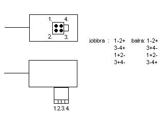

Kibeleztem egy floppy meghajtó, író-olvasó fejének mozgató motorját. Csak nem tudom a 4 bemete közül melyik-melyik! Ebben kérnék segítséget melyik a - ill. + ,stb.!

(#) eSDi válasza zozz12 hozzászólására (») Aug 16, 2007 /
üdv!
Hát először is az Lejátszó.....
Másodszor meg nem olyan egyszerű a helyzet... mivel az nem szokványos motor... hanem egy léptető motor...
A 4 vezetékére megfelelő sorrendben és polaritásban érkező lejek hatására fog elfordulni valamilyen irányba.
Talán ez segít.. igaz nem magyar nyelvű... Bővebben: Link

(#) _JANI_ válasza eSDi hozzászólására (») Aug 16, 2007 /
„... A 4 vezetékére megfelelő sorrendben és polaritásban érkező lejek hatására fog elfordulni valamilyen irányba. ...”
Csak egy kis kiegyészítés :
A kétfázisú állórész tekercs bipoláris elrendezésü. Vagyis két független terercse van.... S a bipoláris vezérléskor az állórész tekercseken mindkét irányban folyhat áram. Ezért a vezérlést H híddal célszerű megvalósítani!
Egy kis segédinfó : >>> Link. <<<
