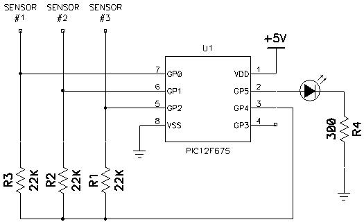

(#) enree hozzászólása Jún 8, 2011 /
Az alábbi ábra szerint szeretnék építeni egy érintőkapcsolót, azzal a kis különbséggel, hogy csak egy érintő felület kell, ami bistabil jelleggel működtetné a ledet.
Valaki tudna segíteni, hogy hogy működik ez valójában, mert nem nagyon értem ,hogy mit csinál itt ez a pic? Mi jön ki GP4 ből, hogy fogjak neki flowban?
köszi:
E.
(#) enree válasza (Felhasználó 15355) hozzászólására (») Jún 8, 2011 /
Igen, ez meg is van, erre gondoltam én is, de azt nem sejtettem, hogy elég annyi, hogy hozzáérek, azt hittem, van ott még valami egyéb varázslat.
Letesztelem!
Köszi

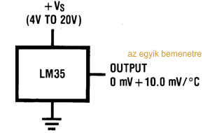

(#) mrobi hozzászólása Jún 21, 2011 /
Jó kis elgondolás. Hőszenzornak meg lehetne próbálni LM35DZ-t (300Ft körül van). 0,5°C-os felbontásban tud mérni.
LCD helyett mire gondoltál? Mert valamivel csak ki kéne jelezni hogy hány fokra vannak beállítva. Vagy a beállított érték állandó lenne? Ezt úgy értem hogy most beállítod 31°C-ra és azt egész évben annyi marad.
Ha nem kell kijelezni semmit akkor egy kisebb lábszámú pic-kel is meglehet oldani. Csak legyen benne A/D bemenet.
Azt úgy meglehetne oldani hogy 2 percenként vegyen mintát és az alapján nyisson vagy csukjon.

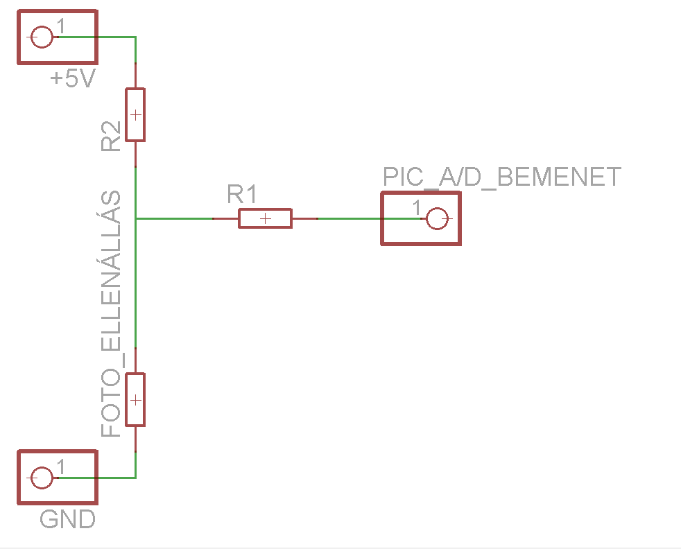

az alkonykapcsoláshoz jó lehet az alábbi rajz?
a relé az egyik bemenetet állítaná...
(#) mrobi válasza soosd hozzászólására (») Jún 21, 2011 /
Oda nem kell ilyen bonyolult. Elég egy ilyen is:

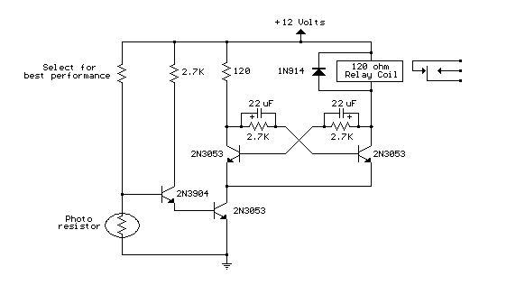

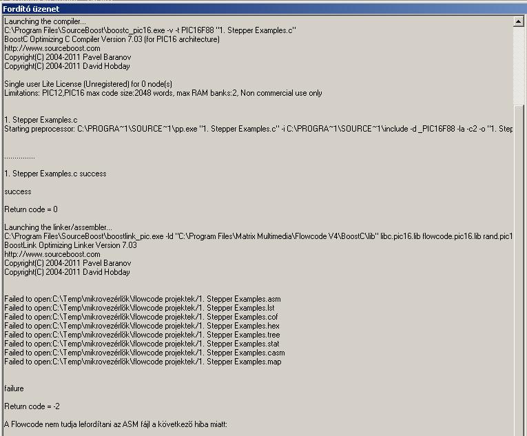

(#) zumi24 hozzászólása Jún 21, 2011 /
Ismét van egy problémám,valamiért nem tudom lefordítani a projekteket .hex-be,ezt a hibaüzenetet kapom ha valaki találkozott már ilyen hibával segítsen!
(#) kokozo válasza zumi24 hozzászólására (») Jún 21, 2011 / 1
tedd át a projektet nem ékezetes mappába és mennie kell elvileg
(#) soosd válasza mrobi hozzászólására (») Jún 21, 2011 /
ok szuper
ez tényleg egyszerűbb
erre jó az alábbi?
BPW41 fotodióda?
(#) kokozo válasza soosd hozzászólására (») Jún 21, 2011 /
foto ellenállás kellene mert az a fény függvényében növeli vagy csökkenti az értékét a dióda meg csak kapcsol
(#) zumi24 válasza kokozo hozzászólására (») Jún 21, 2011 /
Köszönöm ez volt a megoldás
