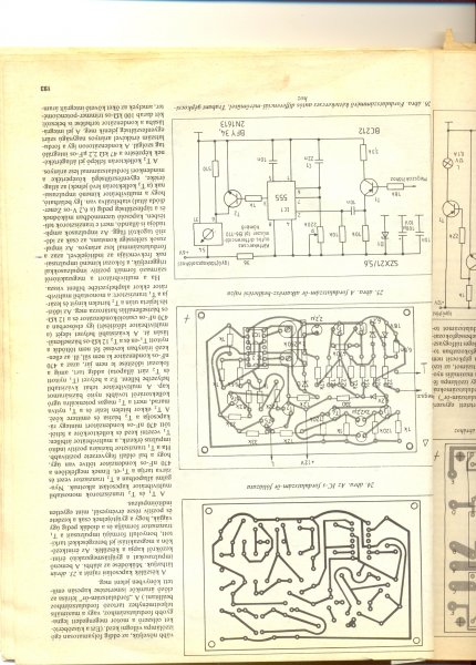

De ha mindenképpen akarsz egy limitert a kocsidba,javasolom a RÁDIÓTECHNIKA 1988 évi számában a 192 es oldalon levő fordulatszám őrt.
van kapcsolási rajz.van nyák,és beültetési rajz is.
képszerüen vannak a tranyok,még gondolkodni sem kell hogy mely ik láb hova. a végén pedig egy égőt villogtat,a beállitott fordulatnál

(#) tevill1 válasza msrap4 hozzászólására (») Okt 28, 2009 /
Hali !
ugy néz ki mindene megvan, csak ugy sikerült hogy
fejtetőre kell fordulni hogy olvasni tudd szia elfelejtettem mondani,hogy más is van rajta, válogasd ki azt ami kell neked.szia

(#) Moderátor hozzászólása tevill1 hozzászólására (») Okt 28, 2009
Kérlek töltsd fel a képet újra, és kapcsold ki az automatikus átméretéz opciót! Így túl kicsi, nem olvasható.
(Illetve fordítsd is meg a képet kérlek)

Tényleg tevill1!
Levettem a képet amit küldtél, és ahogyan a moderátor is írta, nemlehet sajnos elolvasni :S Az nemis lenne baj, hogyha fordítva van, csak ellehessen olvasni! Köszi!
(#) tevill1 válasza msrap4 hozzászólására (») Okt 29, 2009 /
Hali !
megforditani megtudom,de az olvashatósággal
nem tudok mást kezdeni minthogy neked feladom
imérben.Vagy pedig megtudod csinálni a rajzok alapján,vagy a ráirt adatok sem olvashatók ?

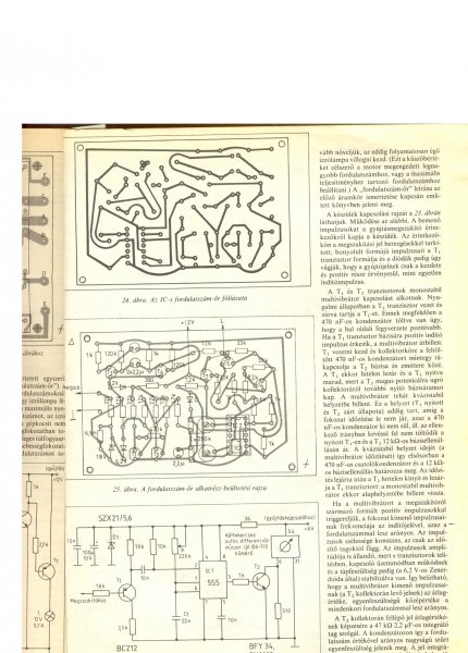

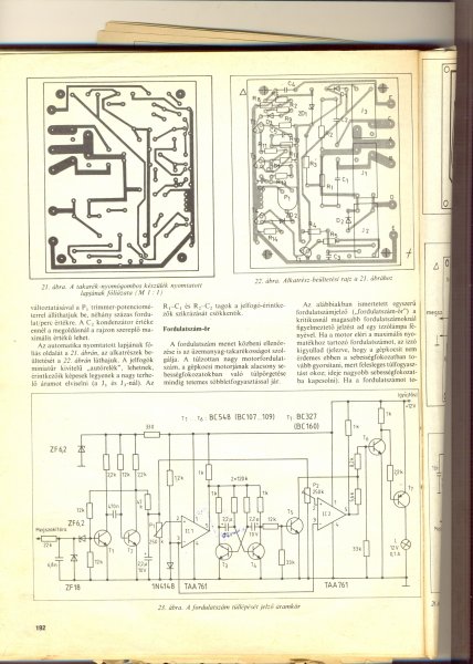

(#) tevill1 válasza tevill1 hozzászólására (») Okt 29, 2009 /
Hali !
Taalán most jobb lesz.Megforditottam,és egy kicsit átméreteztem.
sziaBővebben: Link
(#) msrap4 hozzászólása Okt 29, 2009 /
Így van úgy még megpróbálhatod! Amúgy a gépeden is 63- illetve 66 kb-okat foglalnak a fájlok?? A gépeden tökéletesen látni? Mert ha úgy nemtudod elküldeni, ahogy a többiek javasolják, akkor inkább e-mailbe. Na majd kiderül milesz.
(#) tevill1 válasza msrap4 hozzászólására (») Okt 30, 2009 /
hali !
Remélem most jó lesz nézd meg a postádat.Lehet most kicsinyiteni kell 50 % ra nálam tökéletes képek.
