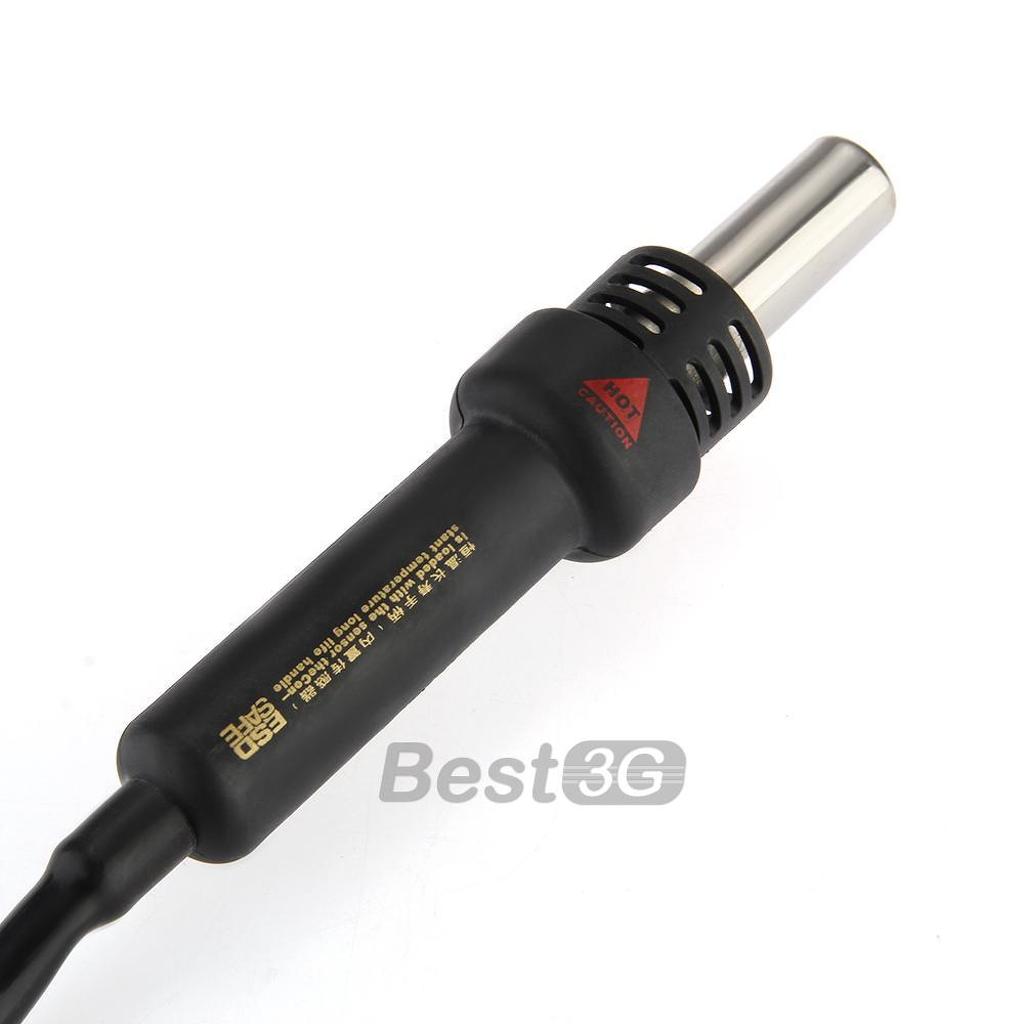

(#) pjg válasza SzervízMacska hozzászólására (») Szept 20, 2014 /
Véletlenül megvan ennek az állomásnak a kapcsolási rajza? Most vettem egy ilyen fejet. Ahhoz kell kreáljak egy szabályzást.
(#) pjg válasza pjg hozzászólására (») Szept 20, 2014 /
Ahogy nézem egy levegő pumpa legkevesebb 7-8ezer Ft. Tud e valaki olcsóbban?
Arra gondoltam kipróbálom a hűtőszekrény kompresszort. Vajon mennyi levegőt fúj percenként?
Másik ötletem. Hasonlóan a többlépcsős szivattyúkhoz összeszerelnék egymás után 4-5 db PC processzor hűtőventilátort. 8cm-est. Egy tölcsérrel leszűkítem a kimenetet 1 cm-re. vajon fog fújni elegendő levegőt?
Végső esetben lehetne csinálni egy csavarkompresszort, vagy 3-4 db 100ml-es injekciós fecskendőből motoros meghajtással dugattyús kompresszort.

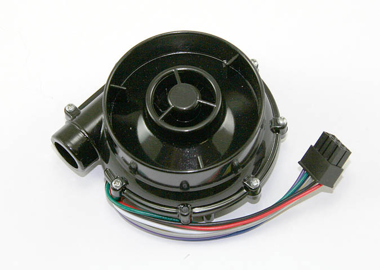

Megtaláltam. A propeller 65mm átmérőjű. 14-16V-al már cudarul tolja a levegőt.

Szerintem ez teljesen jo lesz! Csak ügyelj a beépitésre, hogy ne legyen légrövidzár a turbina elött meg mögötte ( a levegö ne tudjon visszamenni a motor irányába. Szoros csöbe kell beépiteni. Amineg a végét leszükitheted, amivel meggyorsul a levegö áramlása. Nem tudom mivel akarod melegiteni, mert az még bonyolult lehet.
Ha megnézed egy porszivo turbináját egyböl rájössz a trükkre. Hogy kis átmérön szivják a levegöt és nagyin fujják ki. Neked forditva kell.

(#) vottokar válasza pjg hozzászólására (») Nov 18, 2014 /
Ez az új FR-810-es állomás, ha jól gondolom. Sajnos nem találtam értékelhető doksit a ventilátor egységéről.
Már csak egy jól működő ventilátoros egységet kellene keresni, vagy legyártani. Sajnos perpillanat sem időm, sem energiám vele foglalkozni, pedig nem ártana egy meleglevegős állomás nekem sem.

(#) pjg válasza vottokar hozzászólására (») Nov 18, 2014 /
Készen vettem ventillátort 3 ezerért a Jyskben. Matracfújó. Tökéletes. Ezt.

(#) vottokar válasza pjg hozzászólására (») Dec 9, 2014 /
Szia. 3000Ft-ért járt hozzá a tápegység is? Mert nem látom a leírásban. Ami ugye lehet rossz is.
Ahogy néztem a ventilátor testen levő felirat szerint max 30 percet lehet folyamatosan járatni. Ez nem okozhat gondot? Szét lehet szedni? (csak azért kérdezem, mert hozzájutottam maxon minimotorokhoz. És lehet, hogy be lehetne applikálni. És talán jobb lenne, mint a "kicsióccsó" kínai motor.
Tudom, hogy sokat kérdezek, de talán nem sértő...
(#) pjg válasza vottokar hozzászólására (») Dec 9, 2014 /
Igen, van hozzá 230/12V 2A-es faludugasz táp. Autós, szivargyújtós csatlakozó is
30 perc 12V-ról, de akkor elfújja a nyákot is. egészen alacsonyra vettem a fordulatszámot. Úgy szerintem sokáig mehet. Jó a motor nem kell cserélni. Majd, ha nem lesz jó.
