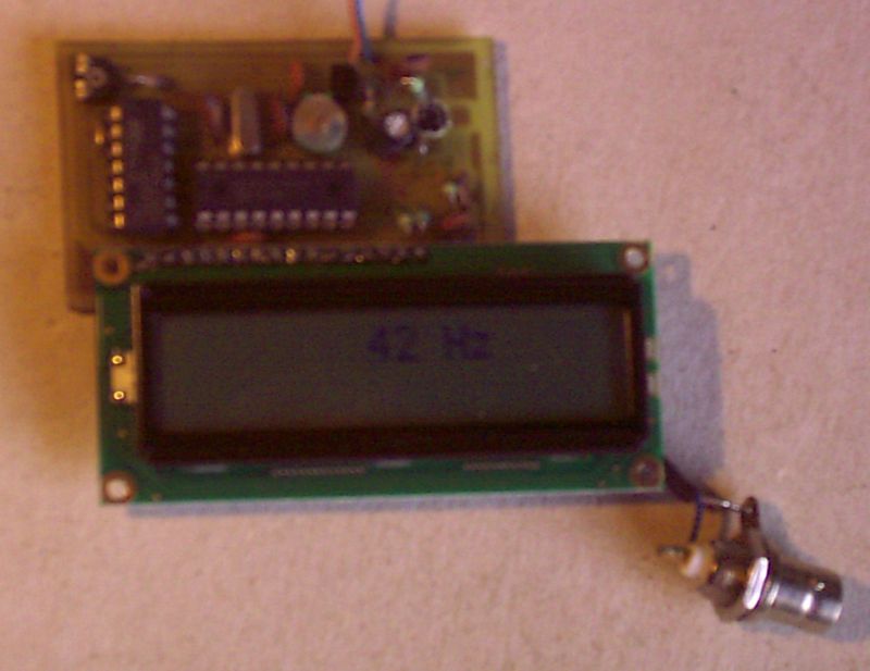

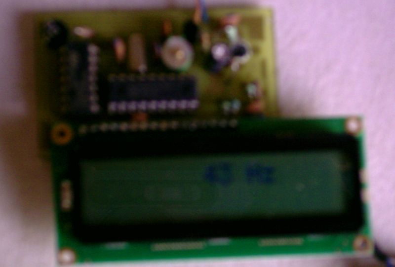

(#) Frankye válasza Frankye hozzászólására (») Márc 23, 2010 /
Na szóval, akkor, hogy Vic barátomat cáfoljam, íme a képek. (A minőségükért - illetve annak hiányáért - szíves elnézéseteket kérem! Nem volt időm rendesen beállítani a képeket, ezért ilyen pocsékak, de ígérem, csinálok jobbakat is, csak érjem utol magamat!)
Az "elrendezés" (ti., hogy egymás alatt van a kijelző és a NYÁK) nem véletlen, ui. a doboz ilyen lesz, amibe így férnek el.
(#) erdgab válasza Frankye hozzászólására (») Márc 23, 2010 /
He-he,alakul ez rendesen,azért érdemes volt nógatni.A végkifejletet is szeretnénk majd látni.Hajrá!
(#) Frankye válasza erdgab hozzászólására (») Márc 23, 2010 /
Kösz, igyekszem, de hogy mikor jutok odáig...
(#) (Felhasználó 5823) hozzászólása Márc 23, 2010 /
Üdvözöllek Frankye!
A nyákok jobban sikerültek mint a képek! Egyébbként gratulálok! Erdgabot én noszogattam a dobozolással, ő meg téged! De így szép az élet! Üdv Leiszt Jani
