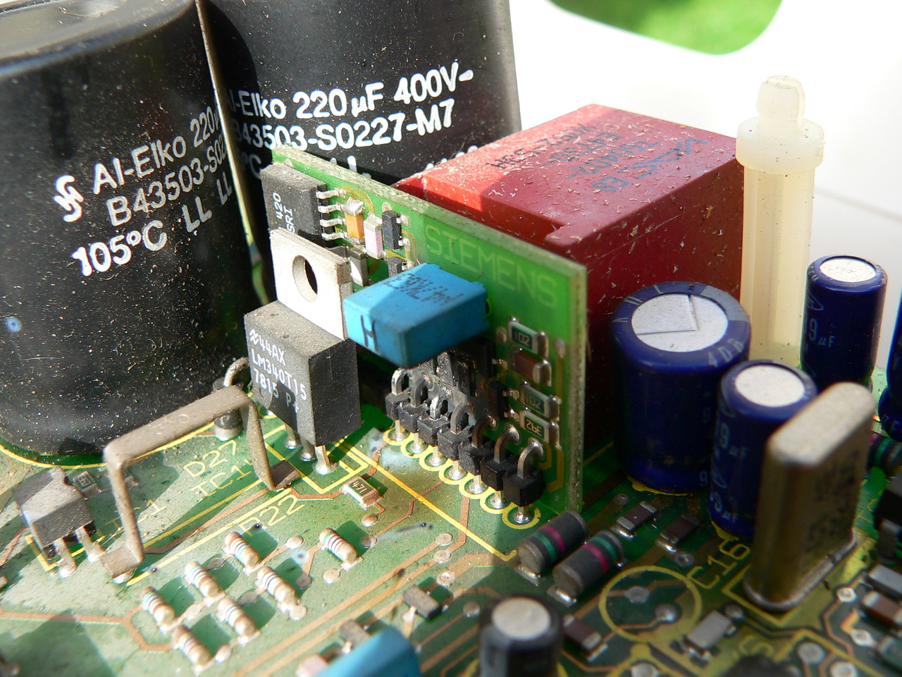

Nekem kinyiffant egy 750W-os Siemens frekiváltóban egy segédtáp - összedurrant valamitől néhány smd alkatrész, ami egy külön kis panelon volt. Van mellette még két kicsi soklábú, így nem reménykedem, hogy az eltűnt kis félvezetőket pótoljam, meghalhatott ott az ívtől más is.
Semmi extra nem történt, néhányszor bekapcsoltuk róla a motort, erőteljesen vitte, aztán a következő bekapcsolásnál... A lényeg, 100%-ra bizonyos, hogy minden teljesítmény eszköz épen maradt benne. Lehetséges belőle felhasználni egy házi frekvenciaváltót építendő?
Ez egy jó régi cucc, jól hozzáférhető a teljesítmény rész, egyelőre nem nyúltam hozzá, csak szemeztem vele.
A hozzászólás módosítva: Máj 1, 2013

Több esélyes a dolog. Az a környezet amiben van a végfok, azt teljes egészében fel kell térképezni. A tápellátást helyre kell állítani. A meghajtás, tehát a tényleges freki előállító rész, vagy jó, vagy nem. Én keresnék egy úgyanilyent lemásolás végett, ha mindenáron ragaszkodsz hozzá. A 300-320V az nem tréfál, ami útjában van azzal elbánik. Nem biztos, hogy a csak a látható jelek szerinti hiba van a panelon.
(#) Orbán József válasza dcsabi hozzászólására (») Máj 1, 2013 /
Mutatom...Mivel sok veszteni valóm nincs, azt a kis égett panelt kibányászom és... hátha. Vak tyúk is kotlik néha.
Még így is 4 jó kondi van rajta (csöves erős) és a vége - IGBT, vagy ki tudja...
(#) dcsabi válasza Orbán József hozzászólására (») Máj 1, 2013 /
Neked kell, megjavítanod, vagy átalakítani, ha ez a szándékod. A kezünk nem ér olyan messzire. Méregessél a panelon, derítsd ki mi melyi funkciót végzi (végezte). Egységek: erősáramú táp, ebből egy kis kapcsolóüzemű a meghajtásnak és a kezelésnek. Két-három szekunder szokott lenni a galvanikus leválasztás miatt. Meghajtó proci a PWM kimenetekkel.
Végfokozat (IGBT, MOSFET, Igbt modul sima vagy komplett) Védelem a végfokon és visszacsatolás a vezérlésre...stb. Ha a kijelzés nem mutat hibajelzést, a meghajtás kimenetén PWM szintetikus frekvenciát kell tudni mérni oszcilloszkóppal (kb 4khz-20khz)...
(#) Orbán József válasza dcsabi hozzászólására (») Máj 2, 2013 /
Igen, magad uram, ha...lesz a menet... Szerintem, ha lesz "fény" működni is tud esetleg.
Az a kis panel valami kapcsoló üzemű táp, nyilván, csak zavarba ejtően sok lábon áll...
Mindenképp az lenne jó, ha szolgálhatna még az öreg darab. Elképzelhető, hogy a por lerakódás, pára, vagy ilyesmi csinált zárlatot benne, előtte nagyon jól teljesített.

(#) dcsabi válasza Orbán József hozzászólására (») Máj 2, 2013 /
A "soklábú alkatrészek" adatlapja nagy segítség lehet. Továbbá az elektrolit kondenzátorok öregedése is lehet a probléma forrása.
