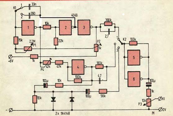

(#) peterpan válasza Laslie hozzászólására (») Máj 3, 2013 /
Talán megnézhetnéd az eredeti rajzot(Elektor) és PCB-t! Az sem árt ha pl. 6Volt helyett nem akarod 5ről járatni, az eredeti cikkben volt némi elmélet is, de azt hiszem ez a kapcsolás olyan egyszerűnek látszik mint a faék . Ha valami nem megy, a hiba a te készülékedben (elrendezésedben) van. Bővebben: Link

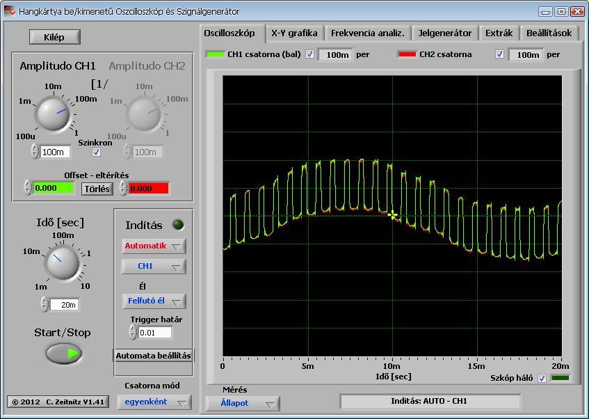

Igen, azt a részt nem raktam össze. Az EM-es cikkben úgy írták, hogy részegységenként haladva érdemes összerakni, és ellenőrizni a jeleket. Ezért először a négyszög részt raktam össze, az működik is ( a módosítással), Majd következett a háromszög rész, de itt a K2-es kapcsolónál háromszögjel helyett négyszögjel látható.
Ezért kérdeztem, hogy mi lehet a baj, mit ronthatok el?

(#) papus51 válasza Laslie hozzászólására (») Máj 5, 2013 /
Szia Laslie!
Átnéztem az eredeti kapcsolást. Annak működnie kell.
Viszont:
> nem lehet ezt az áramkört teljesen egységenként összerakni, mert a háromszög és négyszög egység egy komplett áramkört képez, ami csak együtt működőképes. Nálad a négyszög valószínűleg azért megy, mer a kondenzátor egy inverterrel arrébb kötötted.
> a P2-R4 után Nálad hiányzik az átkapcsoló. Ez pedig fontos a Schmitt trigger rész hiszterézisének, munkapontjának a beállításához.
Szerintem tedd vissza a kondit az eredeti helyére és próbáld meg a P2-vel belőni a megfelelő munkapontot vagy a + táp felé vagy a - táp felé kötve R4-et.

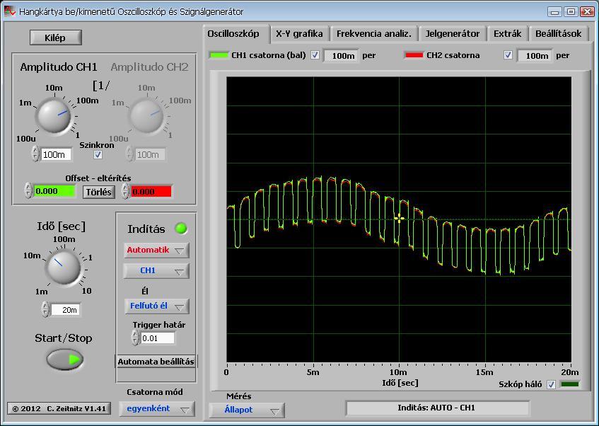

A k2 kapcsoló utáni rész kivételével összeraktam az egészet. Eredeti kapcsolás alapján nem csinál semmit, és a tápon látom, hogy valami nem gömbölyű, mert a felvett áram folyamatosan csökken, majd teljesen lemegy 0-ra. Ha a kondit a módosítás alapján helyezem el, akkor van négyszögjel, a felvett áram ~13-15 mA. A háromszög jelnél szintén négyszög van, a szinusznál, meg a diódák miatt "vágott" négyszög.

Végül is nincs. Összeraktam az egészet breadboard-on.
Érdekes, hogy ha az 1-es inverter kimenetére tettem a kondenzátort (390 pF, IC 2-es láb), akkor nem volt jel. Semmilyen. Ha a 2-es inverter kimenetére tettem (4-es láb), akkor volt jel. Néztem a frekvencia alakulását (K2 szinusz állásban) - a mellékelt képeken még nincs bekapcsolva - és eléggé ugrált. Ez azt jelenti, hogy indult 1 kHz-ről, ezt tartotta néhány másodpercig, majd elkezdett ugrálva csökkenni ~300 Hz-kel, majd megállt 50 Hz-nél. Itt időzött néhány másodpercig, majd visszaugrált 1 kHz-re. Aztán ez ismétlődött.
Nem vonom kétségbe a kapcsolás életképességét (már csak azért sem, mert lhanzi készített ebből néhányat, ami működött is), és biztos vagyok benne, hogy én rontok el valamit, vagy valamelyik alkatrész nem jó, vagy maga az IC, csak nem tudom, hogy mi. Azt is tudom, hogy távolról nehéz megmondani a hiba okát, csak ötleteket kérnék, hogy miket ellenőrizzek, nézzek meg, hogy megtaláljam miért nem akar nekem ez működni.

Ezzel a "szkóppal" (panel) néztem a jeleket. Talán ez segít.
(#) erdgab válasza Laslie hozzászólására (») Máj 5, 2013 /
Próbáld meg a kondik közös pontját visszatenni az eredeti rajz szerint.Van bent egy 1k trimmer melynek egyik lába 1k-val csatlakozik a +6V -ra ,az 1k helyett tegyél 3,3k és kösd a testre.Van akinek így indult el.

Olvasd el joepapa hozzászólása Ápr 29, 2011 bejegyzést,talán segíthet.
(#) Laslie válasza erdgab hozzászólására (») Máj 5, 2013 /
Már próbáltam így is. Olvastam joepapa hozzászólását, és az alapján sikerült a szimmetriát beállítanom nekem is 3,3 kOhm-os ellenállással, amit a GND-re kötöttem.
